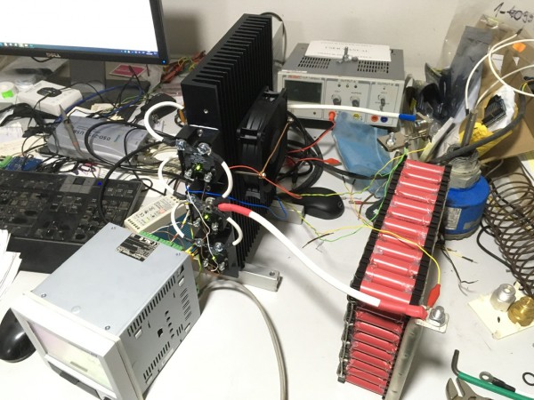

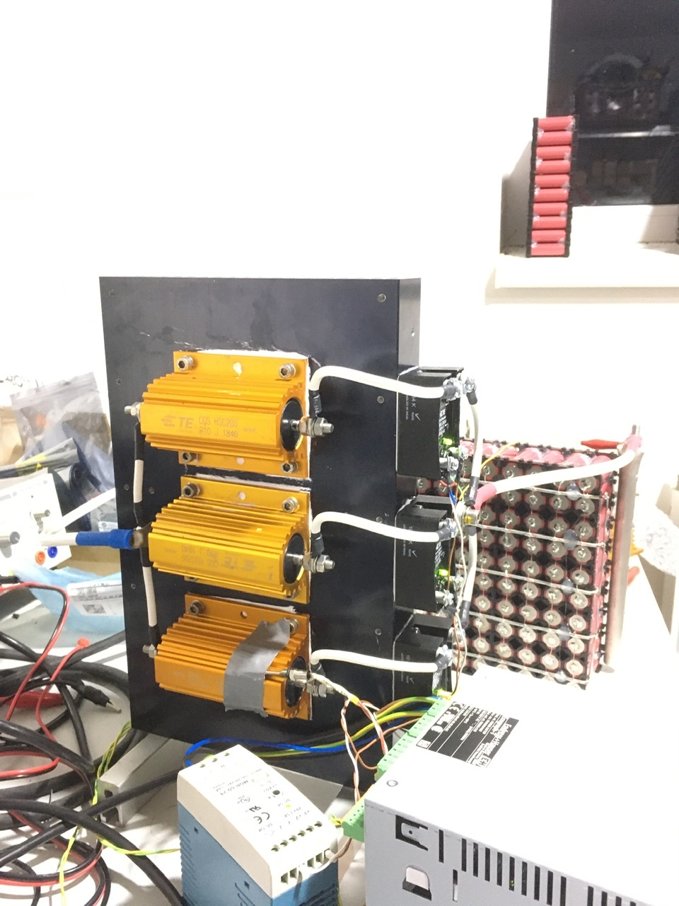

Tak zase uběhnul nějaký čas a já mám zase nějaké pokračování.
Mám prakticky hotové všechny bloky (120P 18650) nové baterie, tedy až na jeden, ale to je otázka 2-3 hodin.
Sestrojil jsem takovou jednoduchou umělou zátěž. Nedá se sice řídit, ale můžu vybíjet až 100A na začátku vybíjení a cca 70A na konci vybíjení. Dal jsem vybíjet první z hotových bloků, tak mě zajímá co z toho vyleze. Stejným způsobem chci proměřit i bloky co mám v elektrárně, abych měl tušení, jak se to za rok pohnulo.
Budu potom bloky skládat paralelně na celkovou štítkovou kapacitu cca 600Ah, tak se mě bude hodit znát přesnou kapacitu.
Dám sem pár fotek vybíječe. V podstatě se jedná vždy o odpor 0,1Ohm a SSR, které ho připíná. Celé je to 3x paralelně, asi by šlo i 4x, ale nějak jsem měl pocit, že to už ten chladič nevyzáří. Teď z toho dokážu tahat cca 390W na začátku vybíjení.

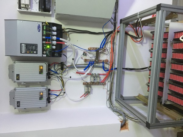

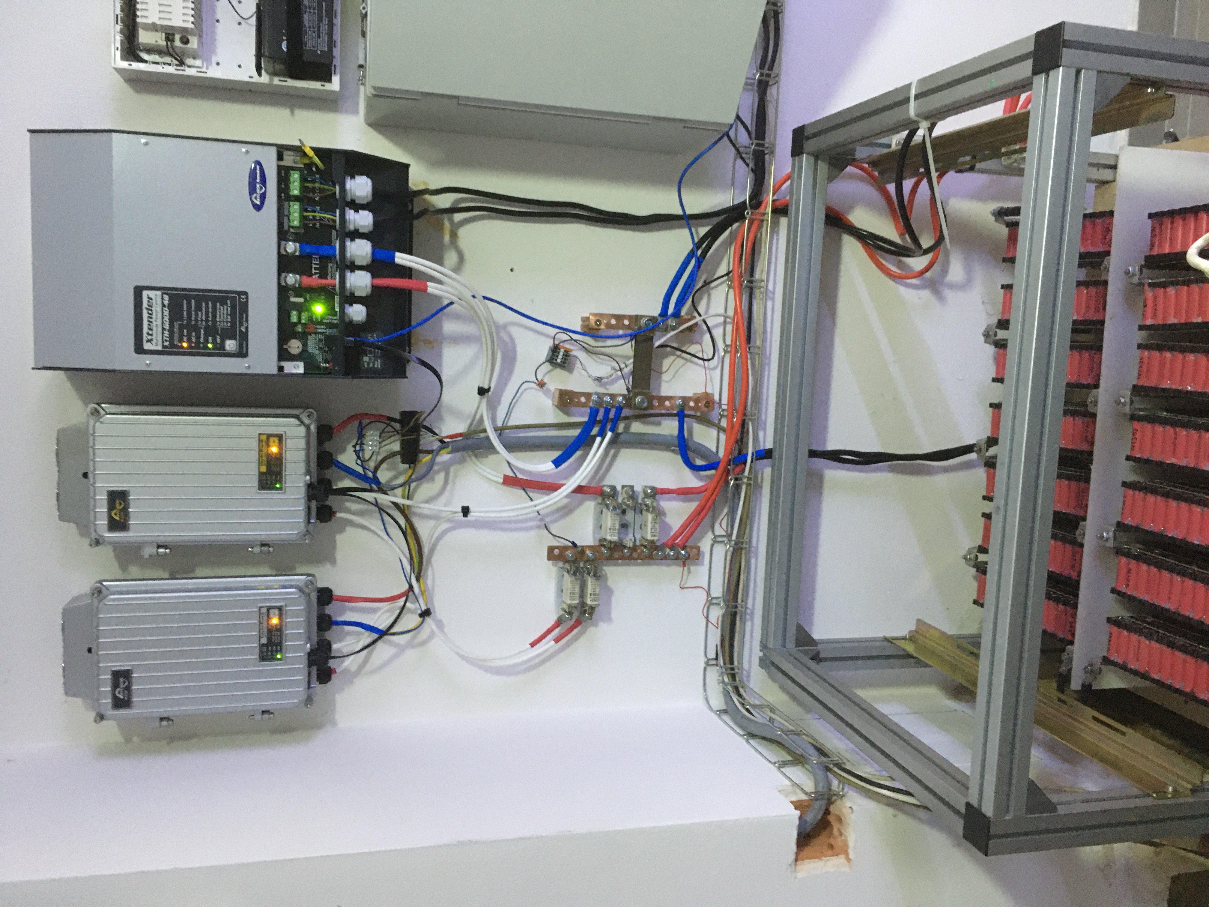

Tak jsem si dal na čas, ale podařilo se mě vyšetřit nějakou dovolenou a provedl jsem konečně ugrade.
Axpert šel pryč a místo něho přibyl XTH6000-48 a 2xVT80A plus nějaké periferie (BSP-500, RCC-03, Xcom-LAN). Dodělal jsem taky nové kabeláže a jištění a nový svod ze střechy 4x16mm2. Zbývá to celé naprogramovat a odladit.
Doufám, že potom bude nachvíli klid. Tedy ještě budu přidávat 6ks panelů, ale to už beru jenom jako takovou drobnost asi na podzim, protože teď to rozhodně není zatím třeba.

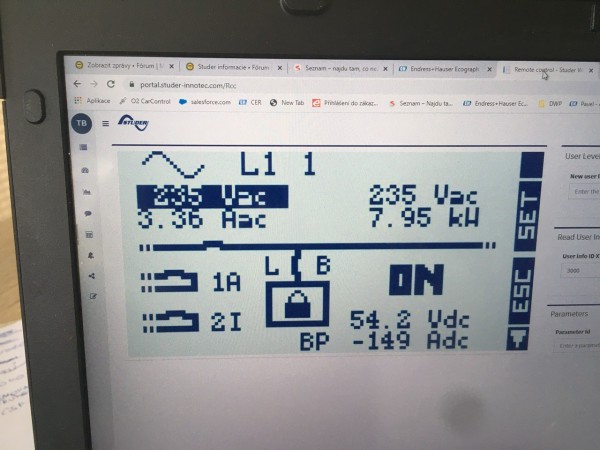

Re: FVE 6,4kWp Mor. Knínice

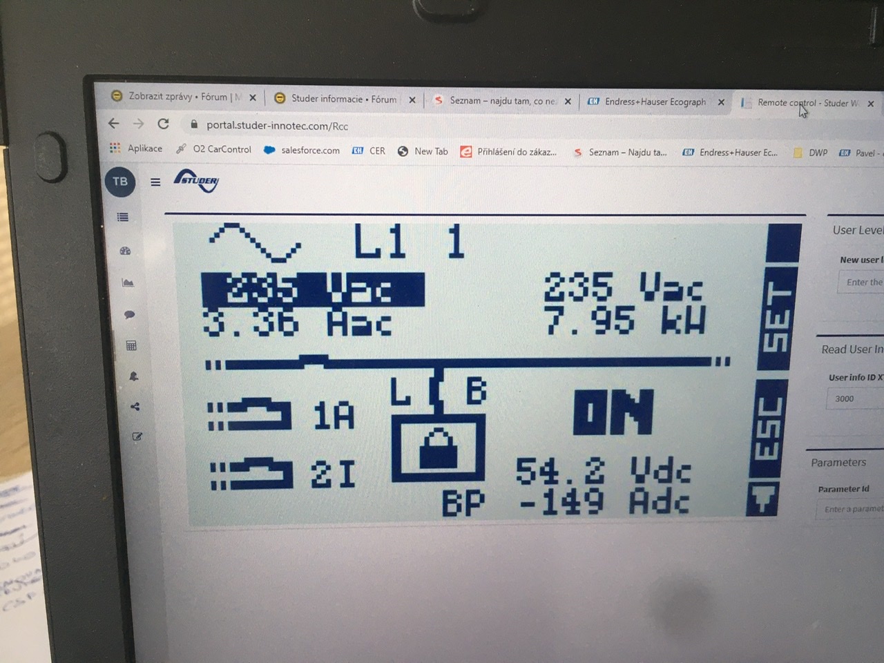

Dnes byl trochu čas a počasí, abych provedl nějakou zatěžkávací zkoušku. Naložil jsem XTH6000 něco kolem 8kW, spíš trochu více. Ani po 15minutách nebyly žádné protesty. Víc jsem to moc nechtěl honit, mám tam před měničem teď 125A pojistky, tak vím, že těch 150A to udrží asi v pohodě. Do budoucna budu dávat 160A.
Mám nastavení, aby se při překročení 6kW po dobu 2minut připojil k síti a případně si docucnul. Nicméně mám nastaveno prioritu baterie od 51V, takže žádné velké docucávání nebylo.
Původní představa 2xXTM4000 se tímto víceméně odsouvá. Doteď byla žena zvyklá, že má k dispozici 4kW max., takže ji ani moc neinformuju a zůstávám v klidu.
I kombinace 2x VT-80A se ukazuje proti 2xMPPT v Axpertu jako o mnoho lepší. Algoritmus MPPT je mnohem rychlejší a přesto hezky uhlazený. Je vidět, že zvládne hezky zpracovat i velké špičky. 7.6. tu u nás šly nějaké mraky a slunce potom dávalo z 6,4kWp až 7,65kW, což jsem na Axpertu rozhodně nikdy neviděl.
Zkrátka momentální nálada z přechodu na Studer je euforie.
Vše funguje, jak si člověk myslí, že by mělo fungovat. Když se něco zatíží o 30% více, tak se vůbec nic neděje
, měnič jenom trošku začne vrčet ventilátorem a to je vše, žádné výhružky, vypínání, nebo podobné věci se nedějí a ani za těch 15minut.
Takže zbývá ještě asi nějaký větší zátěžový test, ale už teď vím že 6kW v provedení Studer mě asi určitě stačí.

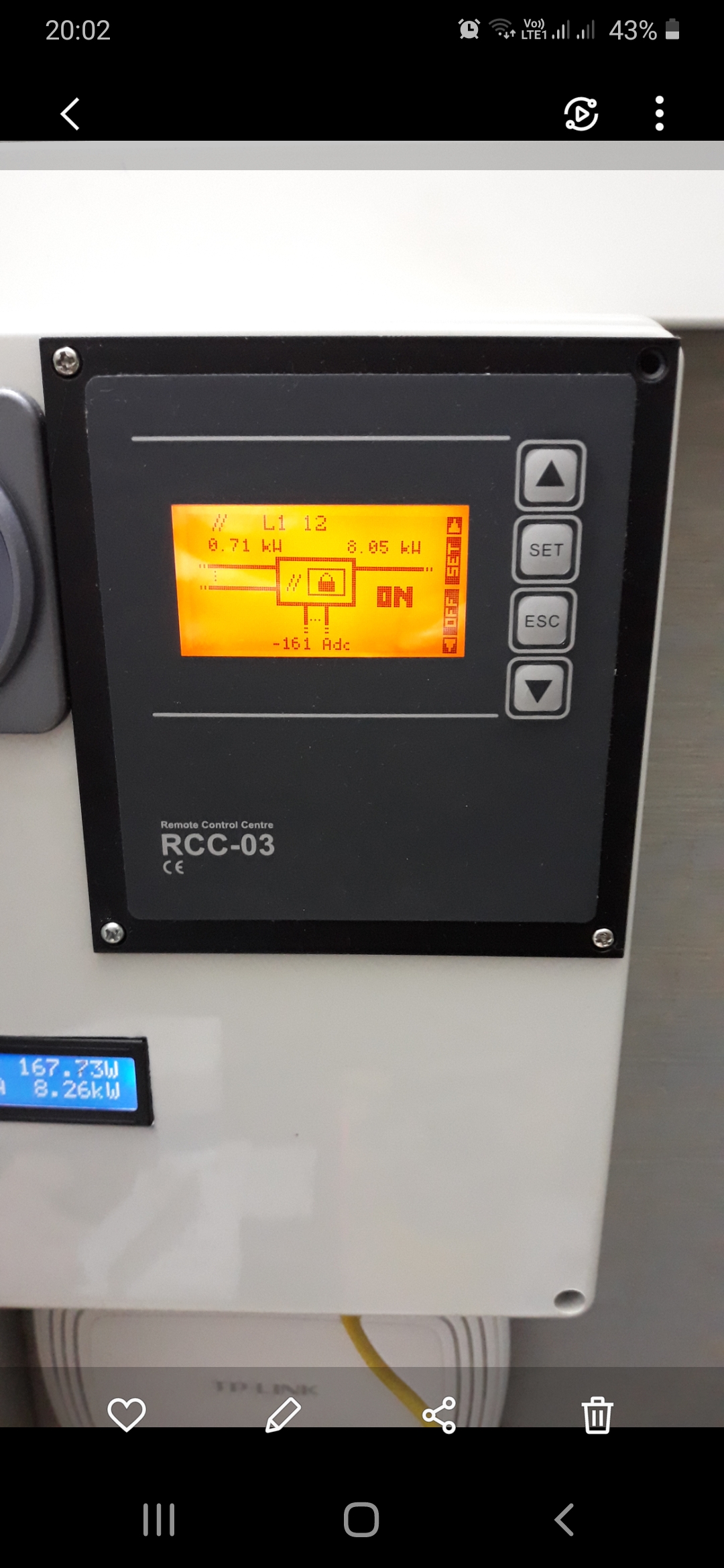

Pekne.beethowen píše:Dnes byl trochu čas a počasí, abych provedl nějakou zatěžkávací zkoušku. Naložil jsem XTH6000 něco kolem 8kW, spíš trochu více. Ani po 15minutách nebyly žádné protesty. Víc jsem to moc nechtěl honit, mám tam před měničem teď 125A pojistky, tak vím, že těch 150A to udrží asi v pohodě. Do budoucna budu dávat 160A.
Zkrátka momentální nálada z přechodu na Studer je euforie.Vše funguje, jak si člověk myslí, že by mělo fungovat. Když se něco zatíží o 30% více, tak se vůbec nic neděje
- Příspěvky: 3764
- Reputace:585
2x XTH 8000-48V si ani neumím představit v klasické spotřebě domu vzhledem k pár sekundovému maximu 21kVA.>luge těch 8.26kW je vstup do něj,to pak vychází na 97% účinnost podle RCC-03?

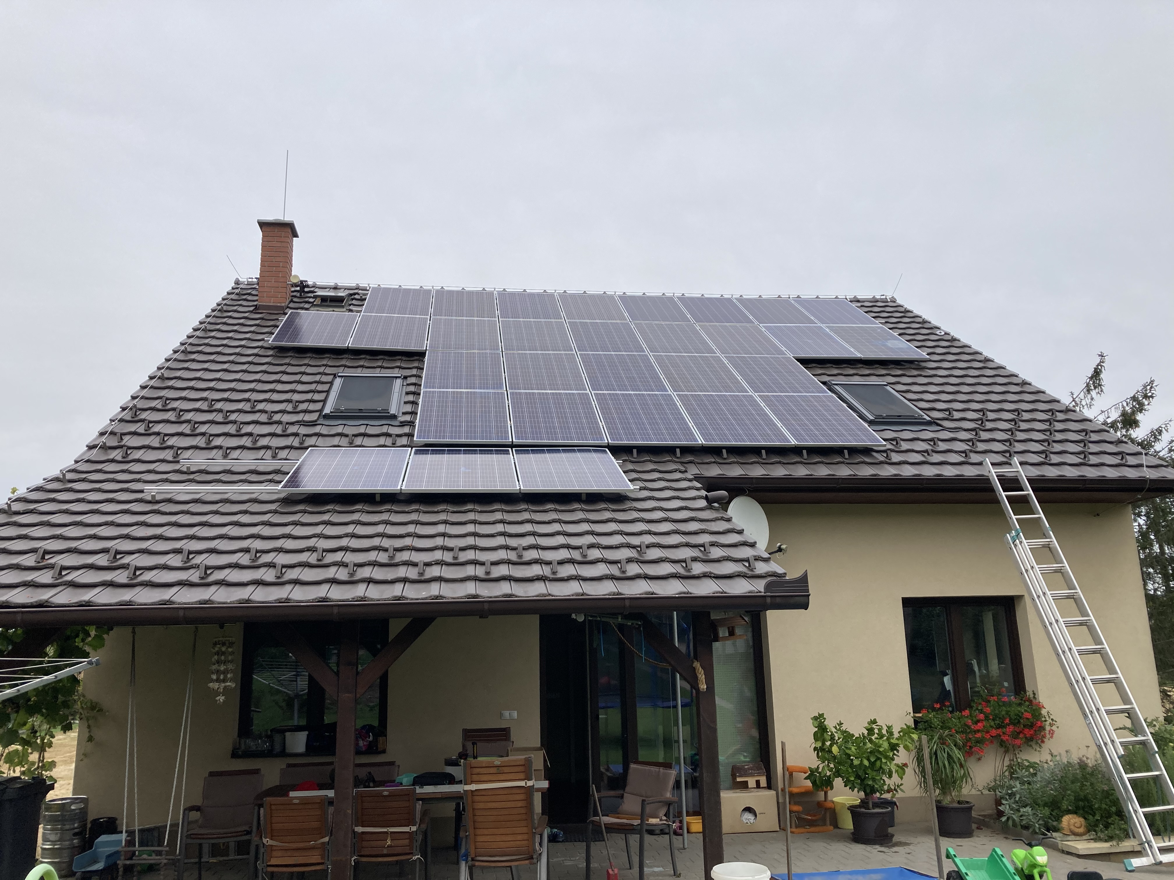

Tak dnes jsem zase provedl menší upgrade. V garáži mě už delší dobu leželo nevyužitých 6ks panelů, tak jsem je dal do systému a jsem na cca 8kWp. Na podzim a na jaře se bude hodit. Zimu to bohužel nevyřeší, ale co se dá dělat.
Na střeše je místo ještě na 6ks v pohodě. Tak uvidím, jestli nedostanu zas nějaké chutě. Ale to už by asi chtělo další regulátor a nějaké věci kolem. Z půdy mám cca 15m 4x16mm2, tak tam by chtělo asi taky doplnit.

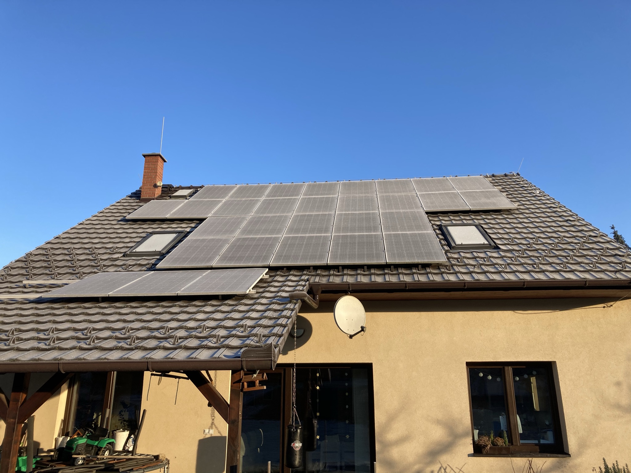

Využil jsem situace a provedl rychlou kontrolu panelů při námraze, jestli náhodou něco nehřeje, nebo tak něco.
Vypadá to všechno v pořádku. Je zajímavé, že ta námraza nemá prakticky skoro žádný vliv na výkon. Při pořízení té fotky to dávalo cca 2,5kW. Chvíli po té co to rozmrzlo 3kW. Ale to hlavně vlivem toho, že se slunce dostává k jihu ke správnému úhlu.
