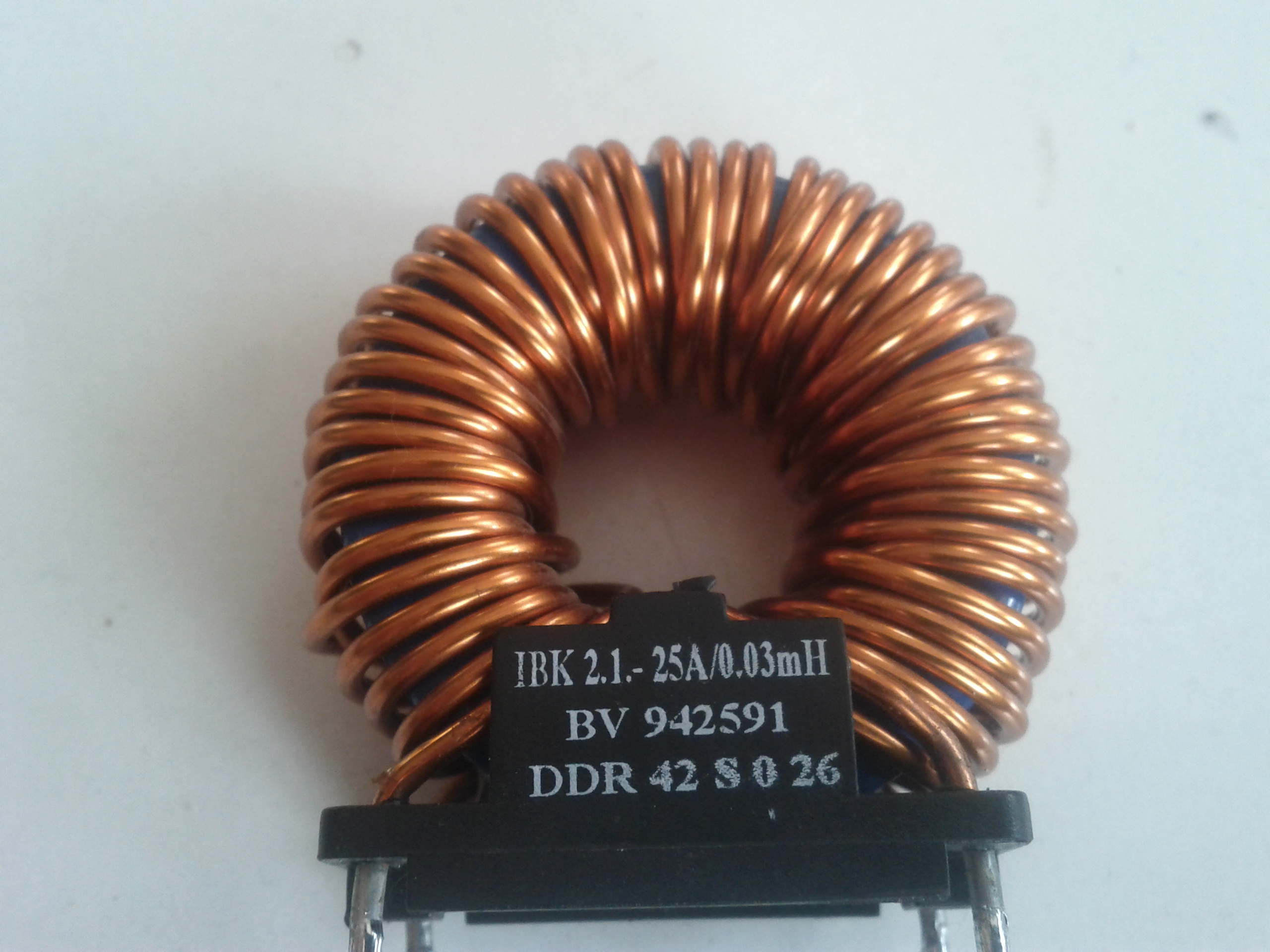

mám nějaké cívky na víc (8Ks) jestli je někdo chcete na desulfátor jsou o něco málo větší než originál,cívka má i držák,viz fofo.Třeba Solárník??a ještě nějaké megakondíky 15000uF 35V

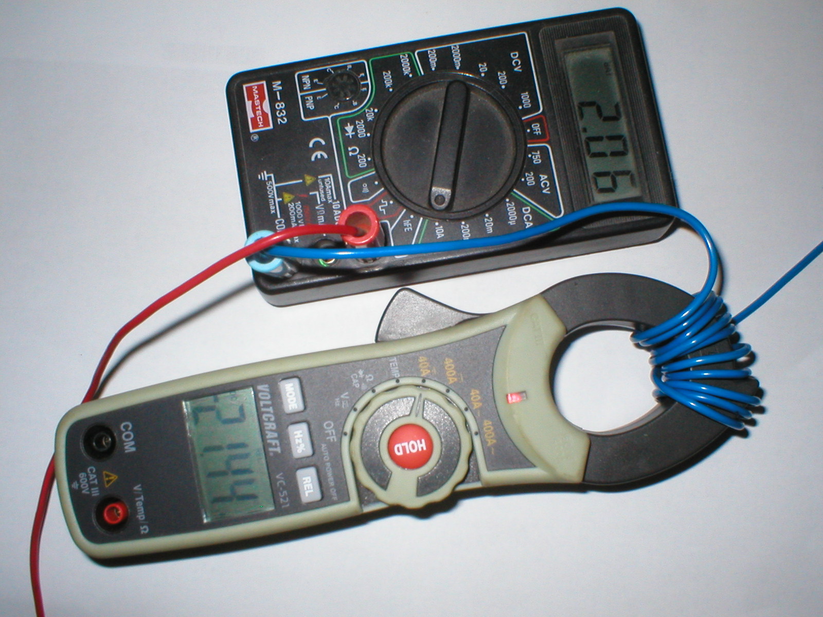

Zkusil jsem a žádná změna magnetického toku nenastala, jelikož jádro nebylo přesycené. Jeden z parametrů, který se mohl změnit je parazitní mezizávitová kapacita ale tu jsem neměřil. Měření proběhlo staticky připojením je zdroji konstantního DC proudu 2,1A.matej píše:Zkuste si na nějaké toroidní feritové cívce nasunout všechno vinutí na nějaké místo a změřte si parametry, uvidíte že se docela změní.

A není to náhodou odrušovací tlumivka navržená na bifilární vinutí? (Jádro by bylo v tom případě navrženo pouze na rozdílový proud obou vinutí.)goodbie píše:mám nějaké cívky na víc (8Ks) jestli je někdo chcete na desulfátor jsou o něco málo větší než originál,cívka má i držák,viz fofo.

Kybos: je to z toho sínusového měniče co chcíply byly tam na dc části před trafem tak nevím

Je to vinutý bifilárně? Z té fotky to není tak docela vidět.

jsou tam dvě vinutí tak že tedy ano.kybos píše:Je to vinutý bifilárně? Z té fotky to není tak docela vidět.

Tak to je klasický odrušovač, jehož jádro je dimenzováno pouze na rozdíl proudů v obou vinutích, představuje odrušovací impedanci pro proudy, které tečou mimo přívodní vodiče.

ale to jádro by se snad použít dalo když se upraví vinutí dle potřeb né??kybos píše:Tak to je klasický odrušovač, jehož jádro je dimenzováno pouze na rozdíl proudů v obou vinutích, představuje odrušovací impedanci pro proudy, které tečou mimo přívodní vodiče.

Odhaduji, že to bude ferit s maximálním sycením kolem 0,35T. Tomu a dané pracovní frekvenci bude odpovídat maximální akumulovaná energie pulsu. Doporučil bych vybrat jádro s větším přípustným sycením.
