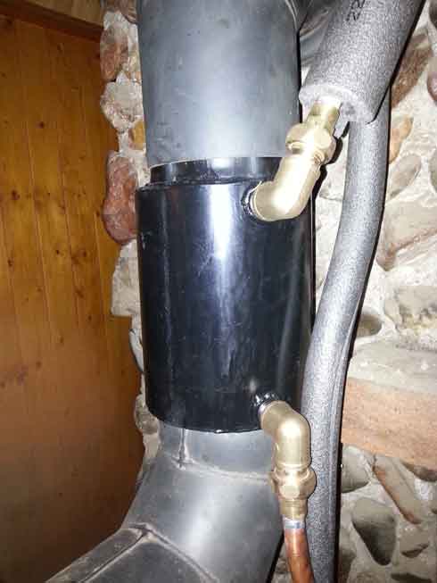

Našli jsme řemeslníka
Byl vyroben a připevněn na míru výměník na kamna, který výrazně zlepšuje přenos tepla a efektivitu topení. Konstrukce je z kvalitního železa a odpovídá specifickým požadavkům kotle. Diskutují se také úpravy kotlů Atmos a Dakon a potřeba silnějšího dmychadla pro pneumatický dopravník pelet.

Zdravím,
abramsovo nové železné dítko: posílilo jeho stávající výměník (viz. začátek vlákna), který sice dokázal dost roztopit jeden maličký radiátor, ale nebyl dost výkonný na rozšíření, které jsem provedla připojením dalšího většího radiátoru. Tohle nové posilující řešení "trubka v trubce", které autor ještě zefektivnil vniřním profilováním, je překvapivě velmi účinné. Tři polénka v kamnech ta moje okachlená kamna jenom polechtají, ale voda v okruhu s radiátory s celkovým výkonem kolem 2kW se ohřeje o 25 stupňů. Víc polének se tam teď v tomhle divném prosinci nedá zatím naložit
Když jsme zatopili po instalaci poprvé, začala tam hodně kondenzovat nově napuštěná (hodně studená) voda ze studně, ale druhý den už se nic nesráží a nic neteče - voda v okruhu je teplejší.
Nemám pocit, že by to nějak snížilo tah komína, ale spaliny to o poznání ochlazuje - koleno pod výměníkem je o dost vřelejší než nad ním.
Teď mám v plánu zušlechtit ještě logiku spínání oběhového čerpadla, aby to rozpoznalo nahřívací fázi a nechalo vodu po zatopení v kamnech ve výměniku trochu déle.
