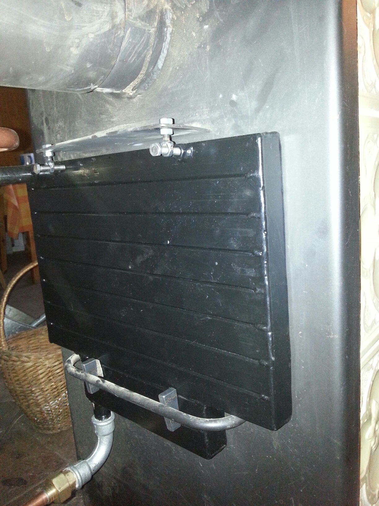

Chvála budiž našemu kolegovi z fóra abramsovi!
Uvolil se vyrobit mi výměník na má kamna. Přijel, změřil, a za pár dní už poslal fotku hotového výměníku. Dnes mi jej přivezl a připevnil na kamna - poctivý kus železa, který jako by k těm kamnům patřil odjakživa.
Už se těším, až dám dohromady zbývající materiál a celé topení se bude moci zkompletovat.
Kdyby něco - na polovinu března je už abrams obsazený
Takže ještě jednou, díky za skvělou práci, abramsi!

Gratuluji vato a díky abramsovi za naději, že um ještě neumřel.
Ale dotaz - k čemu onen výměník? Topení, nebo ohřev TUV? A ty úchyty nahoře a dole už byly součástí kamen? Jaké jsou zkušenosti z provozu, až nějaké budou?

Díky
U abramse to není ale jen u umu - jde vidět, že jej to baví. Což je kombinace zaručeně vedoucí k úspěchu.
Ty úchyty už tam byly od výrobce, který mi je připravil pro budoucí výměník, který mi slíbil, když jsem kamna kupovala. Slib ale nemohli dodržet - prý kvůli změně dodavatele nebo co...
Jinak - bude to topení, mělo být už dávno, ale bez výměníku nemělo smysl nic plánovat.

Nucený, s DC čerpadlem http://www.solfoton.eu/products/solarni-cerpadlo-hs5/. Chci jen tenké trubky a čerpadlo to jistí.

To je na mě už příliš složité - cílem vaty je pokud možno nezmrznout v místnosti nad kamnama a současně neupéci obyvatelstvo v místnosti s kamnama
Věřte mi, cokoliv nad 0W bude změna k lepšímu
Zatím se to řeší ventilátorem přímo nad kamnama, který vycucává horký vzduch, jenže to není moc účinné a krom toho je to hlučné jak vysavač.
Kamna jsou sice vyšamotovaná, ale v prostoru pod výměníkem šamotky nejsou - bylo to už pro výměník nachystané. Komín mi dost špatně táhne a je pořád zanesený, takže výměníky na kouřovod jsem vyloučila hned od počátku.
Radiátor bude jediný a docela maličký. Hned jak se to uvede celé do provozu, dám vědět jak to funguje

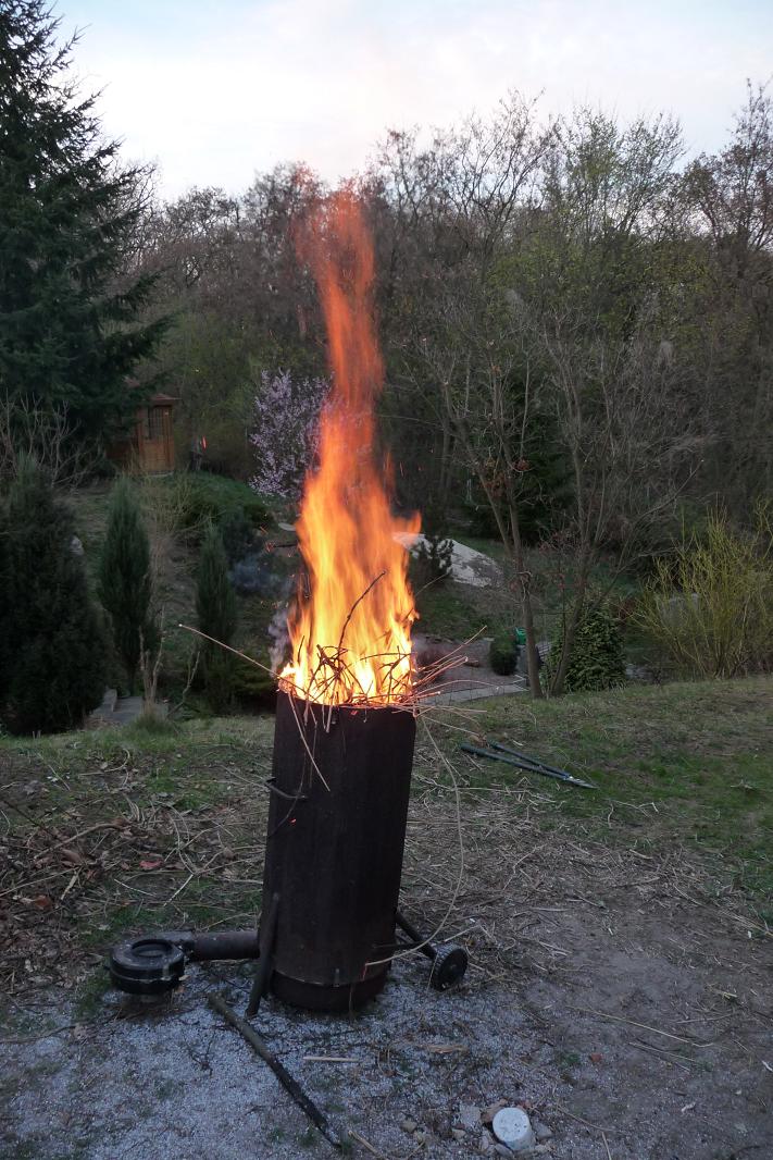

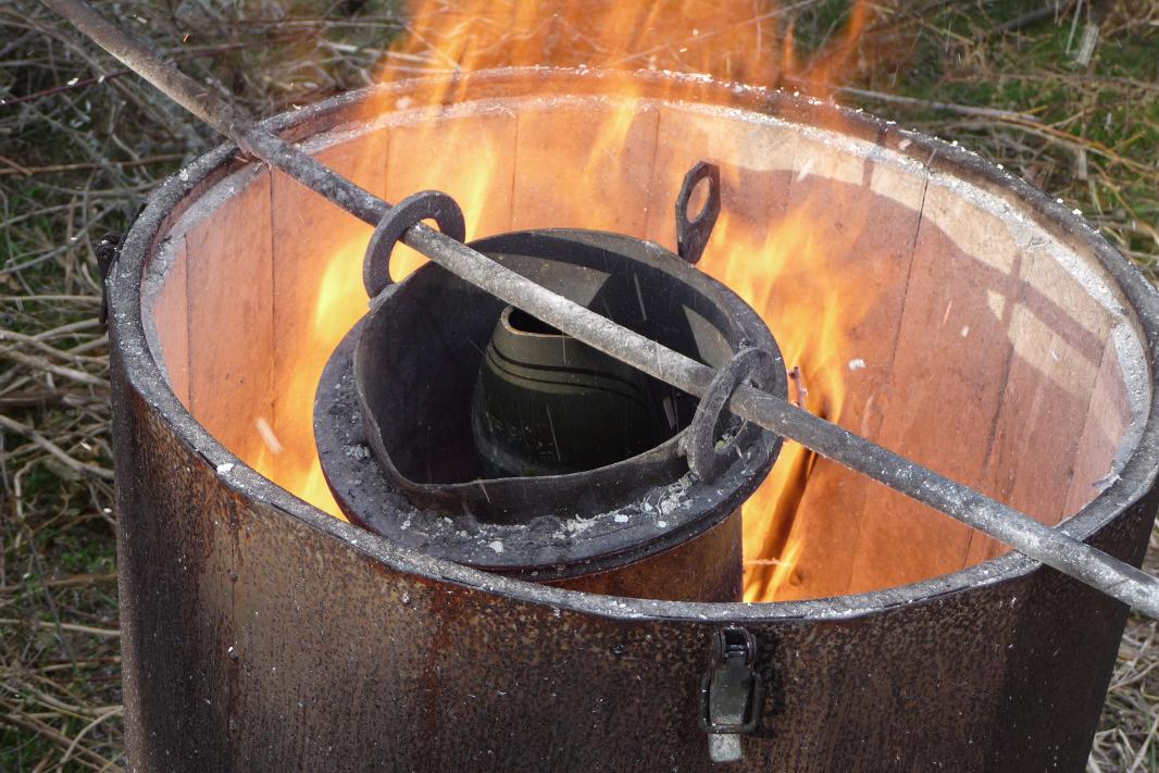

Když jednou za čas spaluji na zahradě klestí ve "vysoké" peci kde pomocí dmychadla teploty přesahují 1.000°C - žádného dýmu již není
, dým je jen když nestíhám přikládat a pec vychladne
, jen než se opět rozjede
. Apropo , na horním okraji se dá bez porblémů tavit hliník
