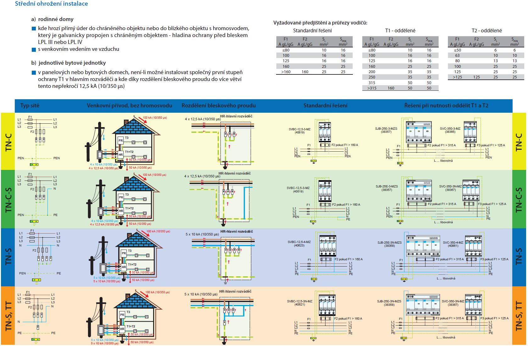

Doporucil by som si stiahnut Knizka od DEHN a tam je podrobnejsie info , myslim ze strana 16. Je to sice site na ich vyrobky ale princip je rovnaky. Najprv sa musia osetrit vsetky prestupy z objektu, potom sa doplnaju ochrany vo vnutri podla jednotlivych zon.
