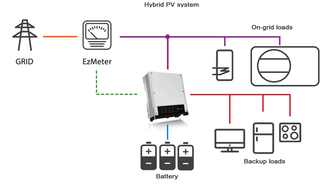

Rozumná cesta pro tebe je asymetrický 3f hybrid cca 10kW, který zajistí:
- maximální využití výkonu z panelů do vlastní spotřeby, přebytky do topné vody, nevyužitelné přebytky odešle do DS
- v noci i při blackoutu pojede dům z baterie
- v noci TČ pojede z DS
- při blackoutu TČ nepojede
- TČ, bojlery a topné patrony v akumulační nádrži, necháš připojené před měnič
- TČ bude připojené natvrdo, topné patrony budou připojené přes vytěžovač
- ostatní okruhy v domě, jako pračka, lednička, vaření a PC připojíš za měnič
Vtip je v tom, že spotřebiče připojené před měničem budou pro svůj běh primárně využívat solární energii, která by jinak šla do DS. Bude-li solární energie nedostatek, pak si z DS přicucnou samy spotřebiče. Měnič nebude přicucáváním vůbec zatěžován. Grid limiter (například zobrazený EzMeter) je ve tvém případě spíše volitelná součást. Zapojený bude, ale nemá smysl ho nastavovat na nulové přetoky. Reálně v tomto bodě budeš mít sondu vytěžovače přebytků, který bude reagovat na to, když začne do DS proudit zbytečně moc energie. Kompenzaci bude vytěžovač provádět tím, že zvýší výkon jdoucí do topných spirál.
V tomto zapojení ti bude úplně stačit hybridní měnič o výkonu 3x3.3kW. Pokud se náhodou sejdou na jedné fázi dva větší spotřebiče, tak se rozdíl vezme z DS.
Pokud bys chtěl co nejvíce snížit vykrývání odběrových špiček pomocí DS, pak přidáš levný on-grid střídač a jeho výstup zapojíš do fialové větve. Žádná paralelní komunikace není potřeba a může to být i jiný výrobce, než bude ten hybrid. Panely zapojené do on-gridu se pak budou podílet na napájení TČ a bojlerů, ale nebudou nabíjet baterie. Tímto zapojením on-gridu nicméně odlehčíš hybridovi a tomu tak zbyde více výkonu na rychlejší nabití baterek. Při blackoutu budeš mít k dispozici jen výkon hybridu, on-grid ti nepomůže. To by ale nemělo nijak moc vadit.
V příkladu jsem použil schopnosti měniče GoodWE GW10K-ET, nicméně úplně stejně to můžeš zapojit i levnějším InfiniSolar 10KW 3P, s určitými omezeními by šlo použít i SolaX. Co se týče toho, jaké baterie použít, tak doporučuji nejprve vybrat měnič, který bude umět výše uvedený režim a teprve podle měniče vybrat baterie, se kterými je kompatibilní. Některé hybridy se spokojí se 48V AKU zcela bez komunikace, novější už chtějí High-Voltage AKU a BMS komunikaci vyžadují.

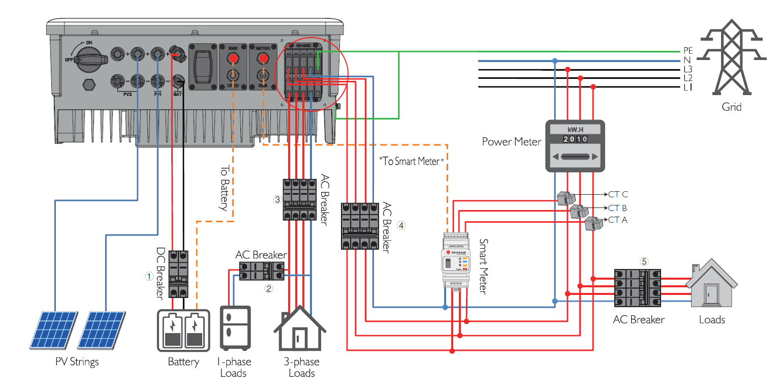

Pokud by ses do toho chtěl ponořit více, zde je konkrétní zapojení z manuálu GW10K-ET:
Popravdě, 3x Victron ani 3x Studer se pro tebe moc nehodí. Ačkoliv jsou to oba hybridní měniče a lze s jejich pomocí složit výborný 3f systém, jejich výhody vyniknou spíše v ostrovních instalacích:
- možnost paralelního zapojení a tudíž krmení vysokých AC příkonů z baterie
- nízká noční spotřeba z AKU
PS: Pokud bys nechtěl podstoupit papírování, tak úniková cesta je zcela jiné řešení založené na 3-4x Axpert King.
Naposledy upravil(a) youda dne stř kvě 15, 2019 8:54 pm, celkem upraveno 1 x.
