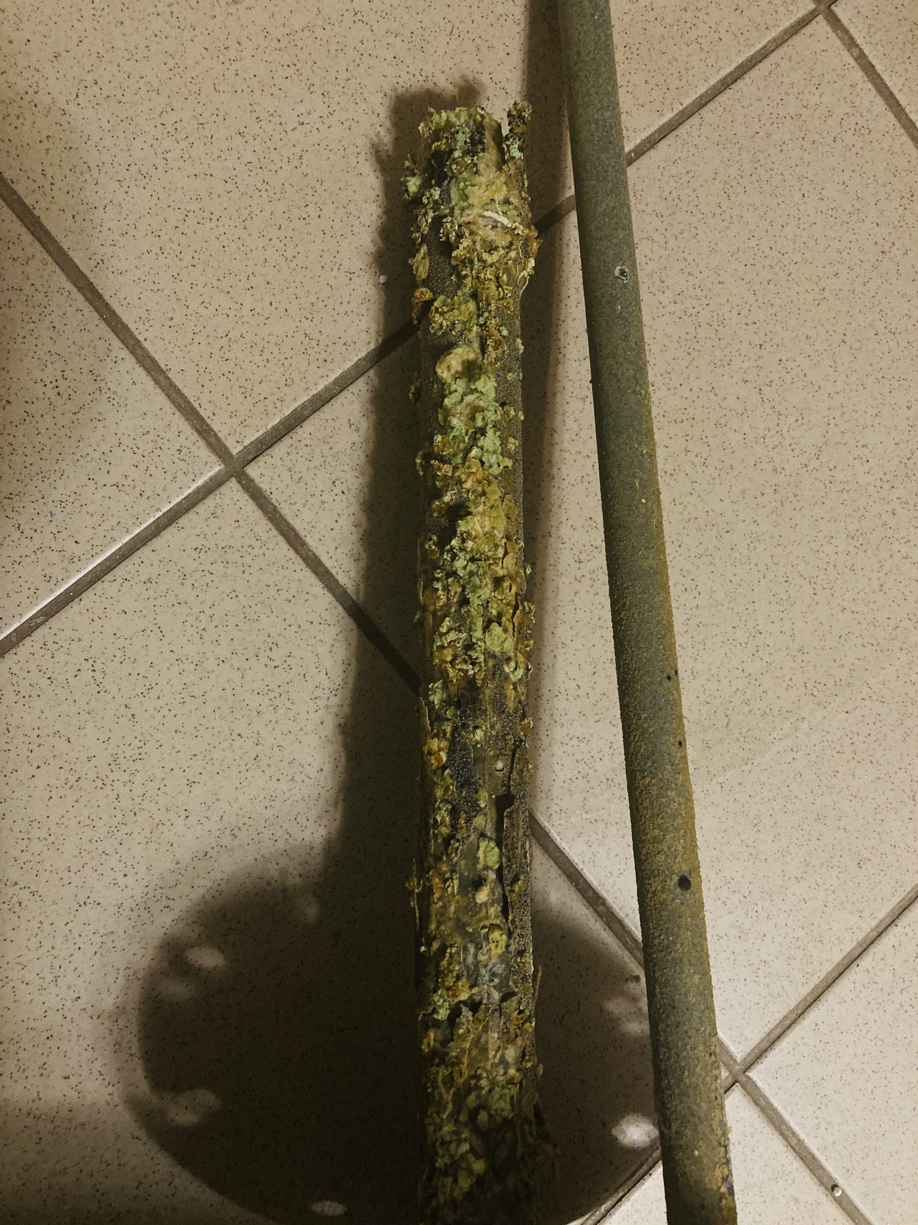

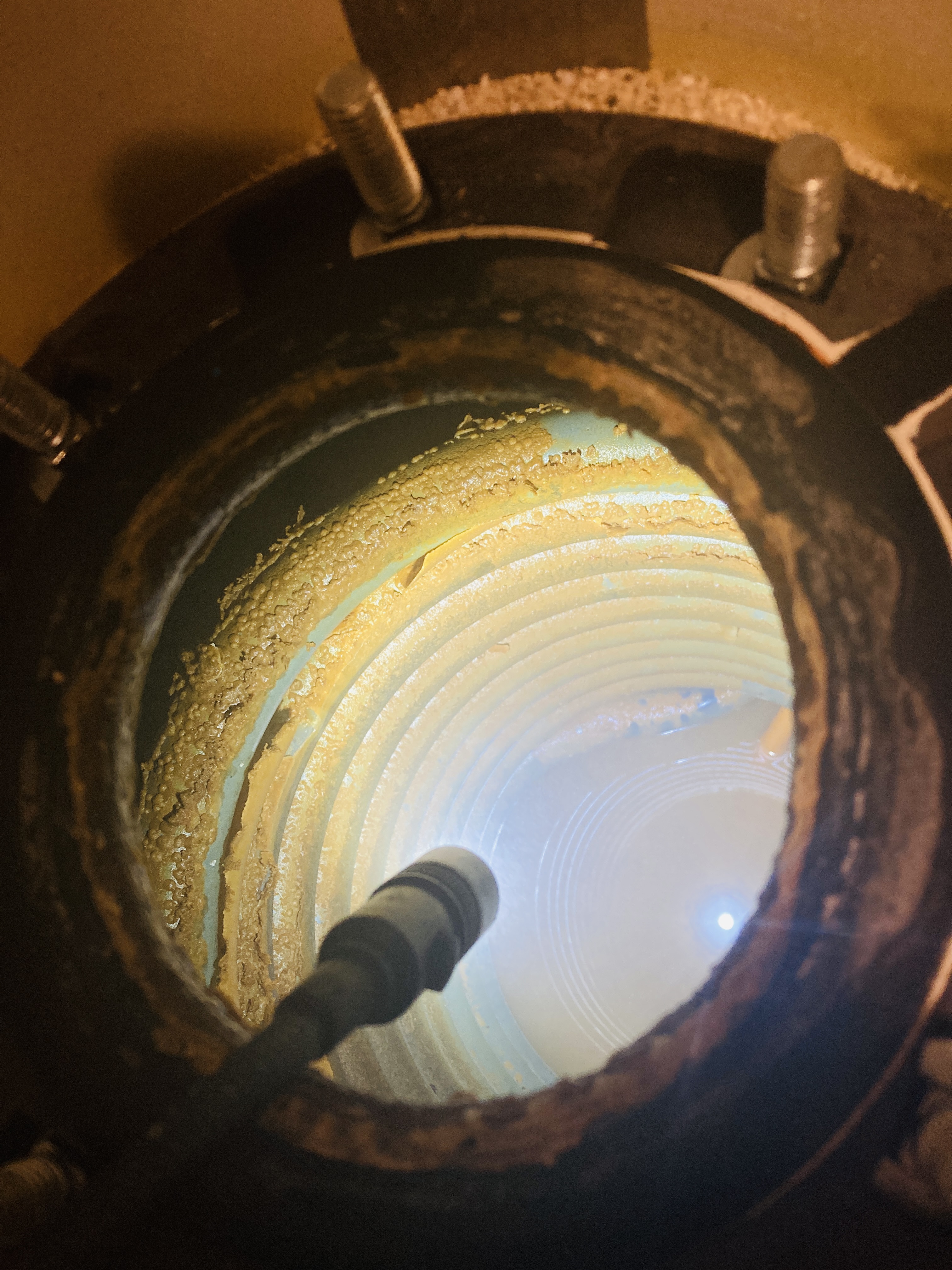

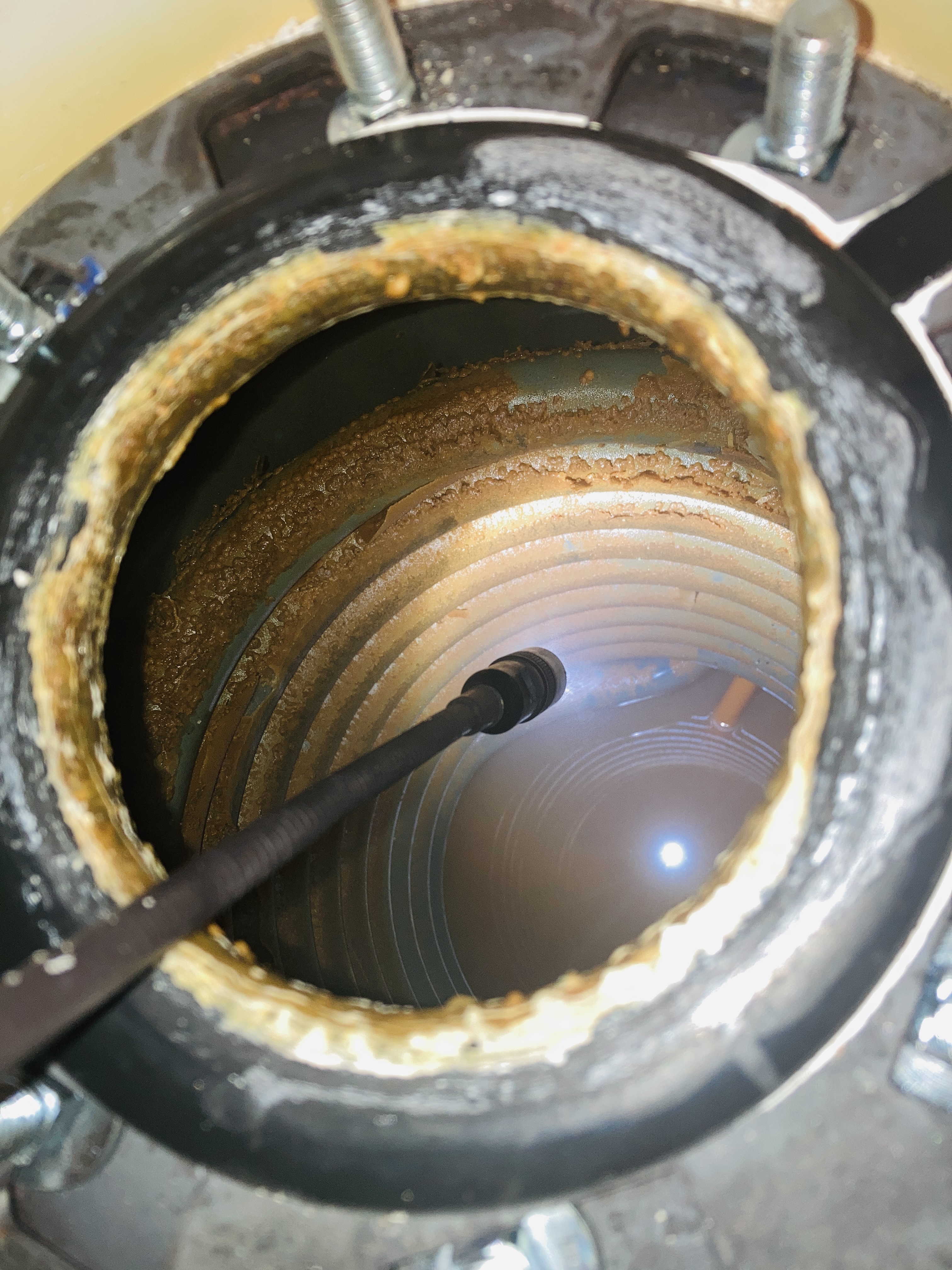

Když už tu řešíte anody bojleru, ukázka toho, jak takový bojler vypadá po deseti letech.
Je to Dražická 100. Anoda je nevím z čeho, nechtěla se mi oškrabávat.
Na dně zůstalo několik cm “bordelu”, který bránil použít normální vypouštěcí kohout.

Ta anoda tam právě už není... To bude železná tyčka původní anody obalená vodním kamenem. Proto je bojler zarostlý. S hořčíkem vzniká taková mazlanina, která se usazuje na ně bojleru. Při tvrdé vodě to anodu sežere za rok. Je třeba to pravidelně kontrolovat nebo použít titan - jak píše stano22.

Dal jsem ty fotky sem spíš proto, aby si všichni s bojlerem uvědomili, že je to zařízení, o které je potřeba se starat.
Domnívám se, že stejně jako já v letech minulých, na to (údržbu a čištění) spousta lidí sere, nebo si to ani neuvědomuje, že je to potřeba.

Anoda tam není kvůli vodnímu kameni, ale jako ochrana té železné nádoby. Když někde praskne smalt, voda by do toho odkrytýho železa udělala díru hned. Takhle jí předhodíme anodu, kterou sežere jako první a železo nechá na pokoji. Jak dlouho ta anoda vydží záleží na složení vody. Třeba já jsem sundal ze zdi bojler, se kterým jsem ten dům před 10ti lety koupil a anoda tam stále byla.
Druhá věc je vodní kámen. Podle tvrdosti vody se vylučuje ve formě nerozpustného kamene. Čím vyšší teplota ohřevu, tím více. To je ta usazenina na dně + na topném tělese. Opět, u mě po 10ti letech byla "hrst". Proto mají lidé v oblibě Dražice, kde je suchá spirála a tak je ohřívaný povrch tělesa větší - tj. méně to trpí na kámen.
