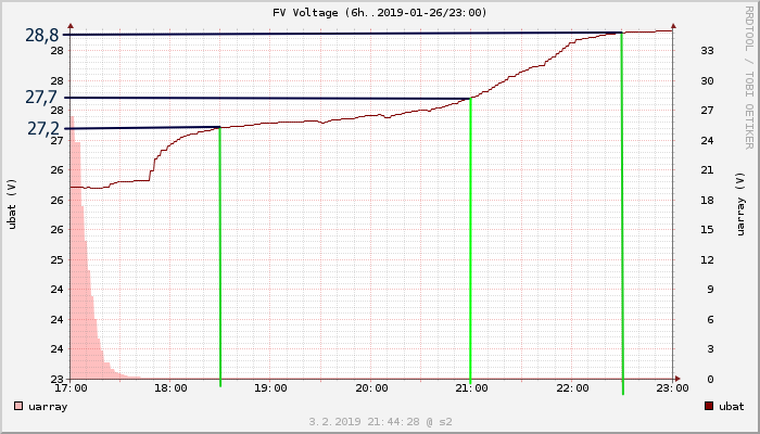

Možná jednoduchý dotaz na konkrétní nabíjecí charakteristiku LiFePo4. Momentálně jsem doplnil úložiště, takže nyní mám celkem v LiFePo4 16x baterie 60 Ah, 4 články, otevřená, pasivní BMS 3,6V na každém článku. Zapojení 2S8P. V zimě v případě potřeby "dotáhnu" tuhle sadu z nabíječky 29,2V; 20 Ah. To max. napětí se snažím nedosahovat...vypínám ručně nabíječku. A proto dotaz:
V tomto zapojení vypadá nabíjecí charakteristika jednoho konkrétního dne dle obr. Předpokládejme, že v oblasti 27,2V (3,4V na článek) až cca. 27,7V (3,46V) ještě pořád dojíždí některé články. Některé již spaluje BMS. V oblasti 27,7V (3,46V) až do 28,6V(3,57V) jsou již v podstatě všechny články nabité na maximum. Znamená to, dle grafu:
A) v podstatě kolem 21:00 již byly všechny články nabité. Je jinou otázkou, na jakou kapacitu, ale jsou na maximu.
B) v TOMTO KONKRÉTNÍM ZAPOJENÍ (při typickém odběru) lze předpokládat, že křivka v oblasti nabíjení 27,7 - 28,8V bude vždy stejná? Jinými slovy, po dosažení 27,8V bude po cca. 1,5 hodině napětí na skupině 2S8P na maximu a je žádoucí nabíjení ukončit již někdy před tím. Protože se již jedná o část charakteristiky, kde nerozhoduje chybějící kapacita, ale již jen růstová křivka na samotných článcích. zajímá mě to právě z pohledu nezbytnosti vypínat nabíjení ručně.
Je mi jasné, že názory na max. napětí článků jsou různé, tak bych nechtěl znovu vyvolat diskusi na téma max. napětí. Spíše mi jde o to potvrzení nebo vyvrácení teorie = "Celková doba nabíjení sestavy 2S8P zavísí na hloubce vybití před začátkem nabíjení. V oblasti maximálního napětí jednotlivých článků a skupiny se postupné zvyšování napětí bude řídit již jen konkrétním stavem článků a skupiny jako takové, tj. doba závěrečné fáze nabíjení je nezávislá na celkovém objemu dobíjení a bude při stejných podmínkách (stav článků, teplota) velmi podobná."

Zajímalo by mě (změřil bych) víc věcí. Jestli je nabíjecí proud stále těch 20 A, nebo nabíječka ke konci už přejde do nižšího proudu - optimálně takového, aby ho byl pasivní BMS schopen spálit. Protože jinak na některém článku poroste napětí klidně i přes 3.6 V a bude se poškozovat. A k tomu bych si aspoň občas změřil napětí na článcích při konci nabíjení.
A z té nabíjecí charakteristiky bych já nabíjení ukončil když napětí začíná strměji stoupat - což je těch 27.7 V. Doma jdu ještě kousek níže, ale už s malým proudem.

Mám na článcích CellLog 8S, tak vím, že napětí na článcích neroste nad 3,6V. Nabíječka ke konci nabíjení postupně přechází z CC na CV... Články na baterkách mám ještě i uprostřed baterie paralelně spojené, takže když na některém článku jde napětí nad těch 3,6V, tak začne trochu spalovat i BMSko z paralelního článku. A těch 8S také zajistí rozložení proudu. Takže to by nemělo mít na tvar charakteristiky a dobu v závěrečné fázi nějaký zásadní vliv.
- Reputace:514
Ona ta křivka ukazuje jak proud klesá protože pokud by neklesal tak by vystřelila strmě nahoru.
Bohužel je tam 8S ještě s balancery takže nabíjecí křivka je průmětem jevů na 16 článcích a BMS.
Pokud vás zajímá co se děje, musí se jít po jednotlivých článcích.

- vzhledem k postupnému růstu napětí = nelze tedy tak úplně předpokládat, že takováto charakteristika (celkové napětí/čas) je stabilní jev. Charakteristika se bude měnit podle stavu článků i v této závěrečné fázi nabíjení = může být množina článků, které i v této fázi nejsou úplně dobité. Příště prověřím reálné napětí na jednotlivých článcích, abych ověřil, že jsou v tomto stavu opravdu všechny. Na druhou stranu lze asi konstatovat, že kdykoliv v této fázi ukončím nabíjení, už do baterek v podstatě nic nedostanu. Pokud tam není nějaký opravdu "vadný" článek. Teď k tomu asi bude příležitost - mám na panelech 10 cm sněhuota píše:Ona ta křivka ukazuje jak proud klesá protože pokud by neklesal tak by vystřelila strmě nahoru.
...nabíjecí křivka je průmětem jevů na 16 článcích a BMS.
