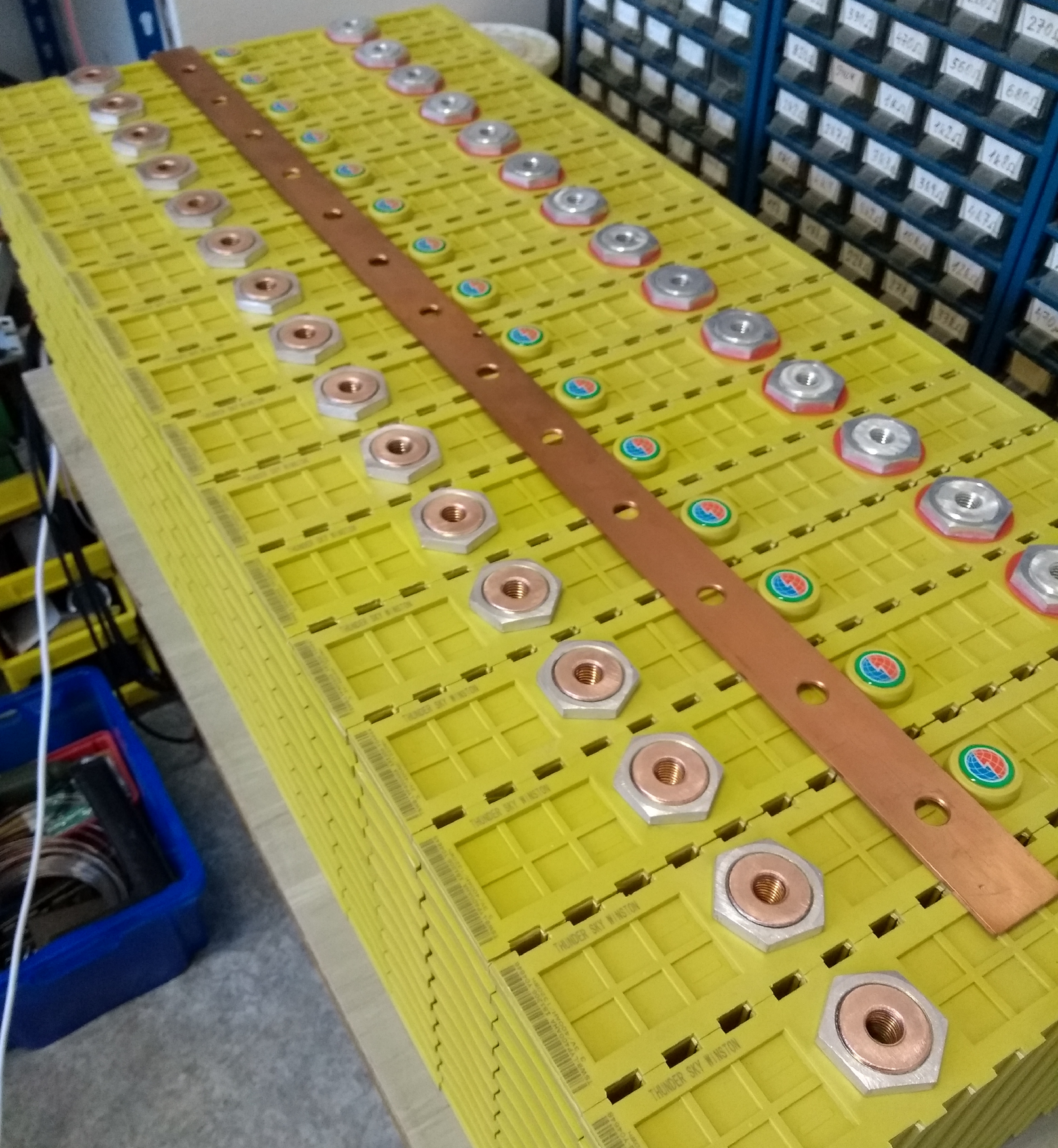

A co to zkomplikovat ještě víc a vzít nerez m14 šroub šestihran a dovařit na něj M8 šroub takže bys pak dotahoval pól pro sólovou spodem tou M14 a nahoře by ti vznikl steft M8 pro balancery šrouby samy o sobě jsou po pár korunách jen někoho kdo ti sváří tu nerez ale měl by to mít za hodinku hotové

Nechal bych to někoho udělat na soustruhu, neměl by to být problém. Udělat z mosazi, měď může být na opracování problém. pokud se to jednou nachystá na CNC mašině, tak potom už je to brnkačka.

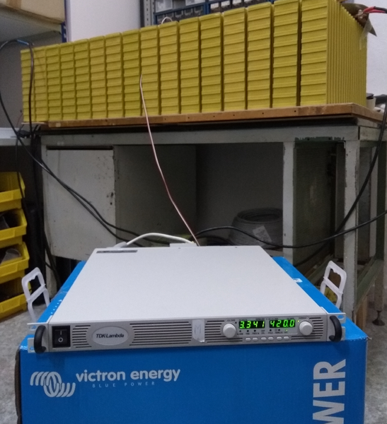

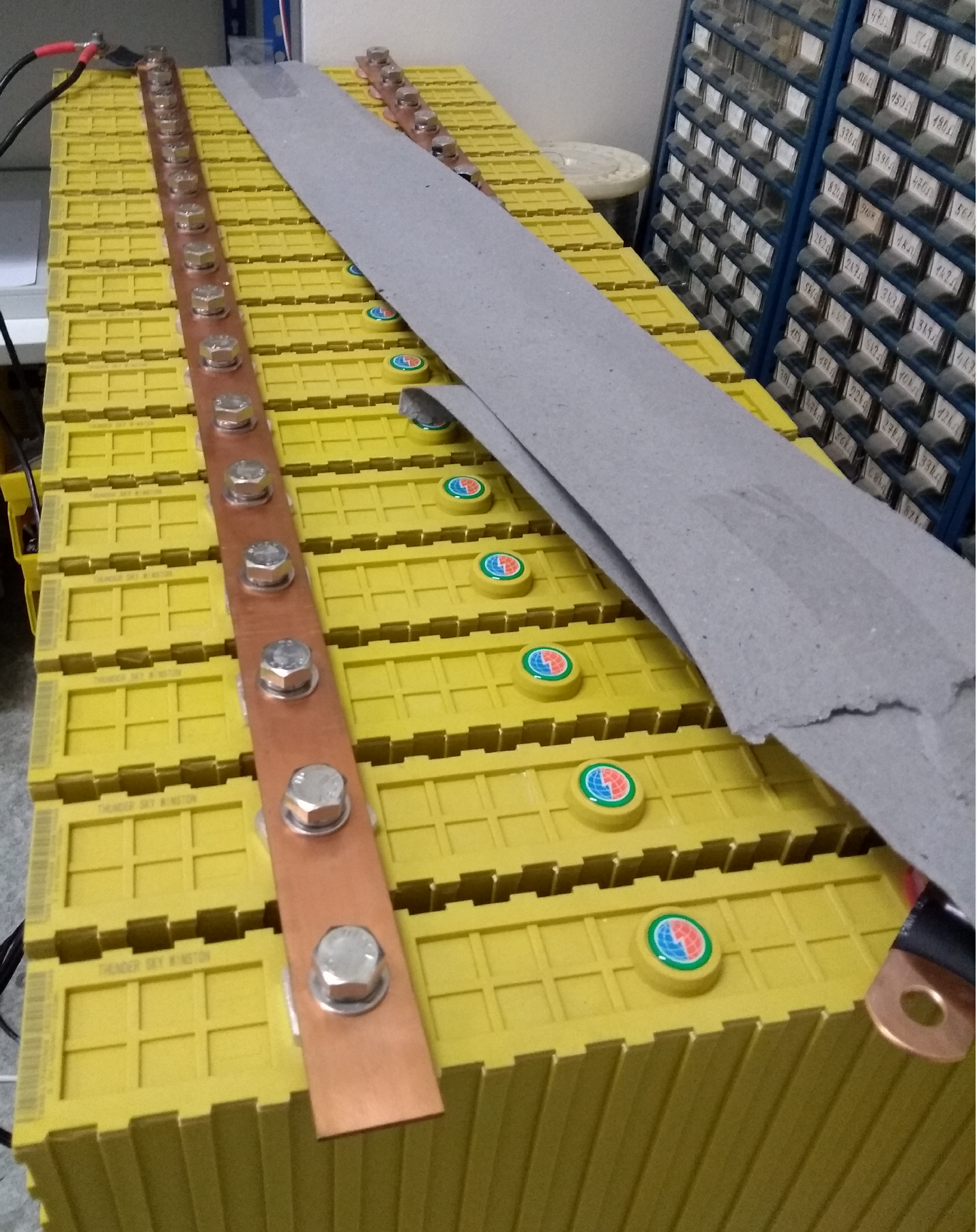

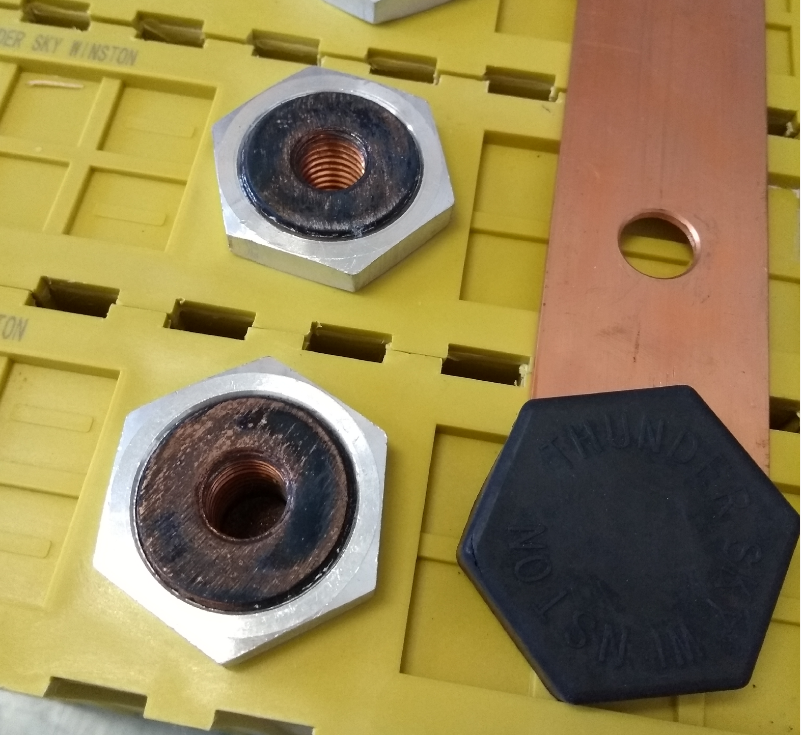

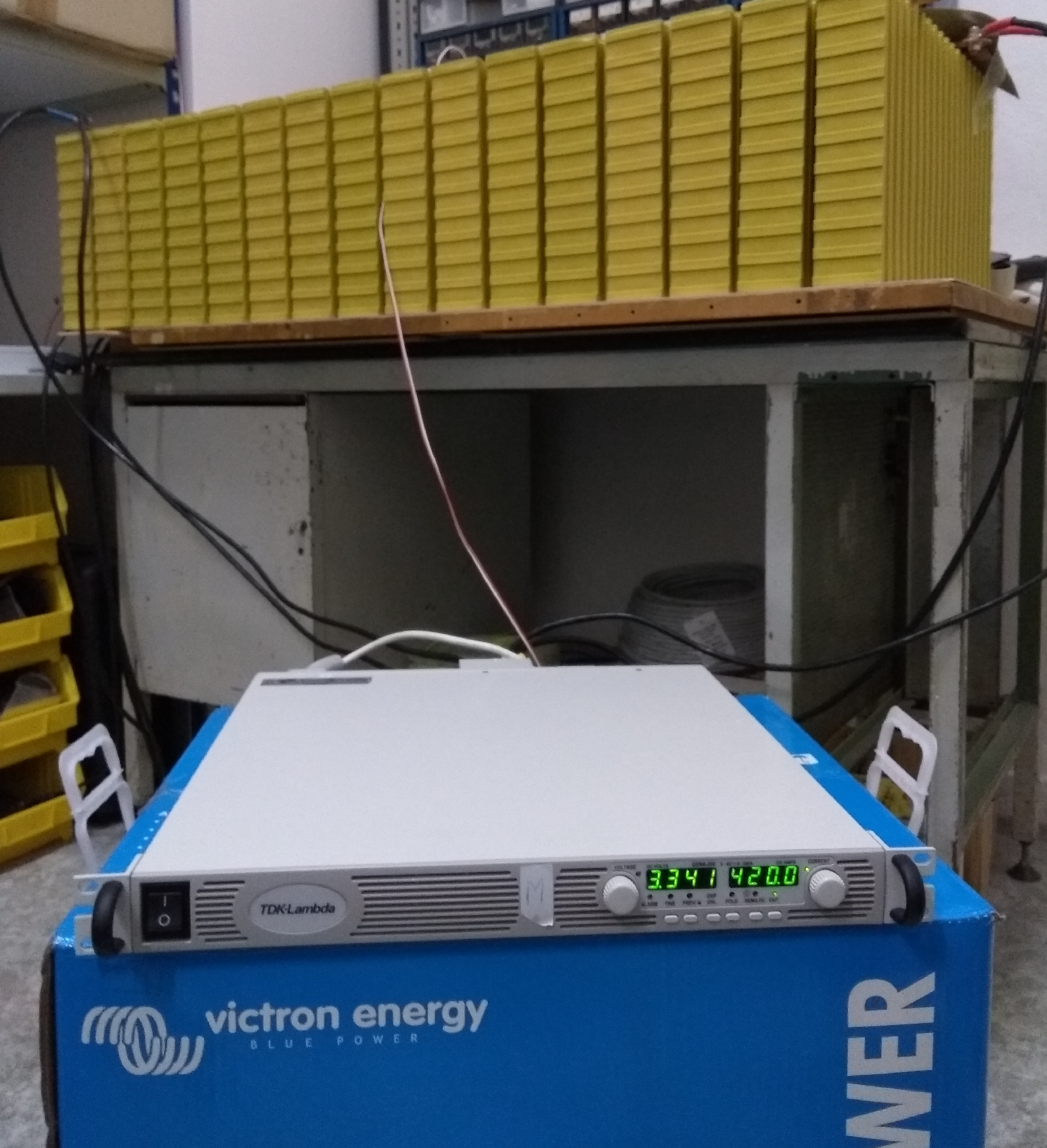

Je sice hezke, jak Winston/ThunderSky sve clanky chrani gumou. Takova ochrana je v dnesni dobe velmi rozumna vec. Hlavne kdyz hrozi, ze date plus a minus dohromady.
Nicmene dochazi zrejme k nejake reakci s medi (s hlinikem kupodivu ne, asi se ho ta guma stiti), takze to chtelo smrdlat dokud vse nebylo ciste.
Pak uz tedy propojit, zapojit
No a pak hura na ne, 420A ... muhahahaha
Te 10kVA Quattro krabice si nevsimejte, to je u nas bezny odstavny prostor. Samozrejme vcetne obsahu.

nemas ty kable na tech 420A nejaky tenky?
- PetaJoule
- Příspěvky: 609
- Registrován: čtv črc 17, 2014 8:58 pm
- Reputace:92
- Výkon panelů [Wp]: 40000
- Kapacita baterie [kWh]: 120
- Bydliště: Laniakea Supercluster
Re: 20kWh LiFePO4 s aktivni BMS
Je to 2 x 35mm²PavelR píše:nemas ty kable na tech 420A nejaky tenky?
Pravda, mohlo by to byt trochu vic. Kabely maji voltage drop ca. 0.3V a dobrych 40°C
Ale v tom je to kouzlo prece.
Ta Lambda muze az do 5V, takze nejakych 0.3V kompenzuje celkem dobre.
Komentare "takhle je to k nicemu" tedy povazuji za obvykly "mypowercz-ismus".
to bylo.prvni co me napadlo
ale jestli ma ten zroj remote sensing tak je to jedno. Naka ztrata na kabeku se v tom ztrati.

Nějak jsem nepochopil tu poznámku o tom Victronu. Asi neumím číst mezi řádky.
To přece nabíjíš tou Lambdou, ale ta dá jenom 200A, tak pokud tam nemáš druhou, tak tam nemůže téct 420A.
Nevím, co je kouzelného na tom mít teplé kabely a velkou napěťovou ztrátu?

Lambda ma sice v technicke specifikaci 200A, ale da 210A. Pokud tam jsou dve, jako ze jsou, -> 420Abeethowen píše:Nějak jsem nepochopil tu poznámku o tom Victronu. Asi neumím číst mezi řádky.
Tak kouzlo bude asi subjektivni, nekdo take vidi neco v holce ktere by se jiny nedotknul ani vidlema.

Naklohnit na Lambdy 95 nebo 120mm² kabely a s tim spojenou kazdodenni machinaci neni moc moudre kdyz to neni treba. Proste 0.3V drop a teplota kabelu je ok. Je to jeste v limitu - nevim (nechapu) co resis.
Nebo to melo byt dobrovolnicke prihlaseni na brigadu, ze tu budes nosit kabely pokud jen budou dost tluste?
V cislech:
70mm² drop 0.3V
90mm² drop 0.2V
120mm² drop 0.2V
Principle of diminishing returns. Jiste bude patricny cesky pojem.
b) Ohledne sroubu. Mozna moje chyba, zasekl jsem se. Rekl jsem si, ze 200+CZK za jeden(!) sroub nedam. To byste tady "vy" drzgresle meli chapat. Neslo ani tak o to, ze by se to neveslo do budgetu. To uloziste tady je za 350 tis. Ale proste mi nejak zacalo jit o princip.
Specielne tvoje rada s dovarenim M8, sice kreativni, ale jinak na dve veci. Ano amaterni.
"Zaseknout se" se evidentne vyplatilo, vypada to ze budu mit srouby dle specifikace za ca. 2 EUR/ks.
Hele - mozna je zacnu i prodavat nemcum. Takze prosim pekne, nesouhlasim: Hledal jsem hledal, az jsem nasel moznost obdrzet stejnou kvalitu ta 1/3 ceny. To je IMHO profi.

To vlákno je prínosom, minimálne pre mňa, lebo už mám na ceste mosadzné veci,
tak potom zistím, či sa tým / výrazne / znížil odpor prepojenia jednotlivých článkov.
Alebo proste stačí ob. skrutka, ale poriadne to očistiť a použit viac medi.

350 je i s instalací??? Nebo si pro to nekdo musi dojet a zapojit sam???PetaJoule píše:Dobra, rad Ti par veci objasnim, protoze slovo "nechapu" pouzivas dost casto.diablo007 píše:Zatím tu vidím celkem slušnou aroganci. Takže ano nasr.at. pokud chceš ukázat jak to dělají v komerční výrobě nechápu proč tu řešíš výrobu neoriginálních šroubů pro připojení bms proč jako profík pouzijes kabel který se průtokem proudu zahřeje na 40 stupně? Kdyby to byla instalace od a-z profi ok ale zatím tu vidím míchání naší amatérské práce a to je najít nebo vyrobit levnější alternativu ke komerčním výrobkům viz ty šrouby až po po profesionální stůl z krabice od victronu . Tak jsi nám to amatérům předvedl děkujeme
a) Bezne tu mame spis clanky 90Ah, 160Ah, nekdy 200Ah. U tech 400Ah se jedna o dost vyjimecnou situaci. Moc casto se s tim nesetkavam ani ja a myslel jsem, ze obecenstvo tady taky ne, a ciste pro to jsem to tady chtel ukazat.
Tvl narceni z reklamy/prezentace firmy... budte trochu soudny soudruzi. Jedna BMSka je neco kolem 2400CZK krat 16. Slysel jsem uz neco jako "masakr" a taky to tak beru: neni tu ani jeden(!) potencionalni klient - a to vim uz od roku 2014 - takze by definition tezko reklama.
Mas ale trochu pravdu tim michanim amater/profi. Samozrejme profi firma jako LG, Sonnen, E3 nebo podobne, ta bude prezentovat patricne uloziste v hezke krabici s hezkym logem a klient - uplne jiny druh uzivatele nez jsou tu - to holt koupi nebo ne. Nicmene dane firmy ho nebudou prezentovat TADY. Dukaz: absence patricne prezentace.
Tady se ukazuji vnitrnosti, komponenty, postupy. Neni to zadna magie, v principu to tady lide jiste znaji, jen mozna nepouzivaji patricne komponenty. Hele - ja si opravdu myslel, ze by to pro nekoho tady mohl byt prinos. A ano - jak uz nekdo psal - jak v kladnem "hm, to bych mohl zkusit", tak v zapornem "tohle urcite delat nebudu".
Ale pokud to Tvoje (nebo vase, to mnozne cislo co pouzivas je pluralis majestatis, schizo nebo tvoje armada neviditelnych bilych zajicku?) dusicka povazuje za lepsi kdyby toto vlakno vubec neexistovalo...
Tak ho bud ignoruj, nebo se s armadou bilych zajicku obratte na admina at to smaze - nemam namitky.
Pokusim se najit cestu zpet k veci.
V cislech:
70mm² drop 0.3V
90mm² drop 0.2V
120mm² drop 0.2V
c) To, ze vidis aroganci, nebo nechapes moje vtipky je samozrejme castecne moje chyba. Ale prevazne Tvoje.Ta krabice od Victronu opravdu obsahuje 10000VA Quattro, 48V a me prislo legracni, ze je pouzite jako "stolecek", protoze ostatni pracoviste jsou obsazeny. Tak jsem se zminil. Promin. Kup popel, dam Ti adresu, muzes mi ho poslat, budu si ho po vecerech sypat na temeno.
Jinak jsi samozrejme vitan zformulovat co Ty povazujes za "profi a-z". A ja to pak okomentuju - ano?
Se nemuzes divit, ze se ti v tom bude nekdo stourat, protoze za ty kacky je nekdo schopen "SAMODOMO" postavit celou elektrarnu s 15kWp - 10/20kW v menicich - 30kWh v Li-ion.
Pro me je to prinosem, takze jen tak dal

Dekuji. Preferuji diskuzi o veci.marko250 píše:Klid chlapi,za dva týdny vánoce a každý by chtěl tohle dostat pod stromek.Mě celkem zajímá "profi" postup složení úložiště,včetně kalkulace,záruk atd.
Poznámky:

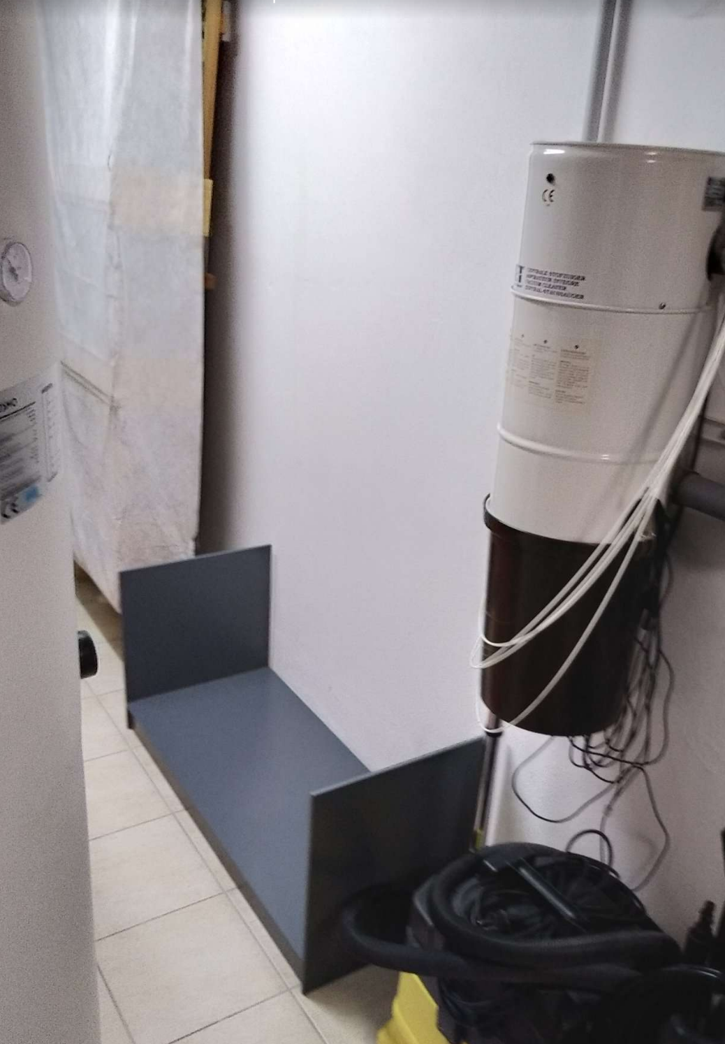

1.Jaké je konečné napětí inicializace?
2.Jak bude baterka pak složená,v nějakém obalu a stažená?
3.Jaké proudy se z ní budou tahat na místě?
4.V jakém napěťovém rozsahu je budete vkládat do systému?
2. Viz (ta tmava vec na zemi)
Duroplast, nahoru prijde jeste plexisklo, clanky samotne nebudou k sobe stazene.
To je zamer. Baterie ma kolem 240kg a sestavi se na miste. Pokud by se nekdy
nejakemu clanku chtelo "boptnat", at si poslouzi.
3.
Muzu rict na co je to dimenzovane, nebo spis popsat ten system. (ale to by bylo na vlastni vlakno - asi)
Nad baterkou na zdi 3 x Victron Quattro 5000/48V, 2 x MPPT 250/85
-> teoreticky max 380A nabijeni, realne max. 320A
-> teoreticky 312A max. vybijeni, 624A par vterin "overload" u Victronu.
Jinak bezny provoz domacnosti, pod 200A. A ne, tam se 35mm² pouzivat nebude.
Teda vlastne bude, MPPT -- 35mm² --> Busbar (ono totiz vic nejde, ani neni treba)
Baterie --- 2 x 95mm² -> Busbar
Busbar --- 1 x 95mm² --> a Victron
1. Nereknu, obchodni tajemstvi. Opravdu - bohuzel. Nebo jinak: "Nekde mezi 3.65V a 3.9V"
4. Otazce nerozumim (ani kolegove). Rad odpovim, ale prosim o dalsi napovedu.
