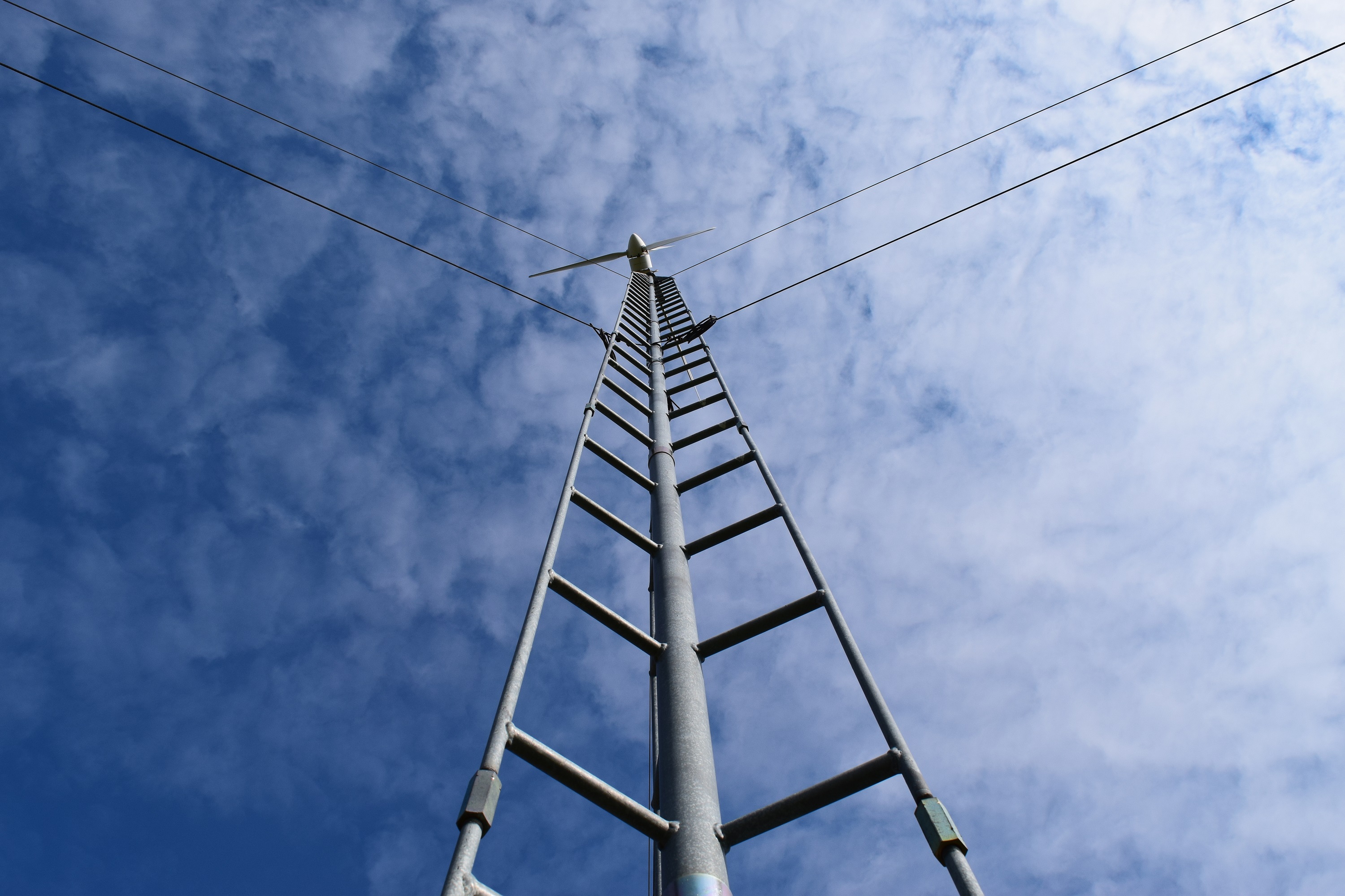

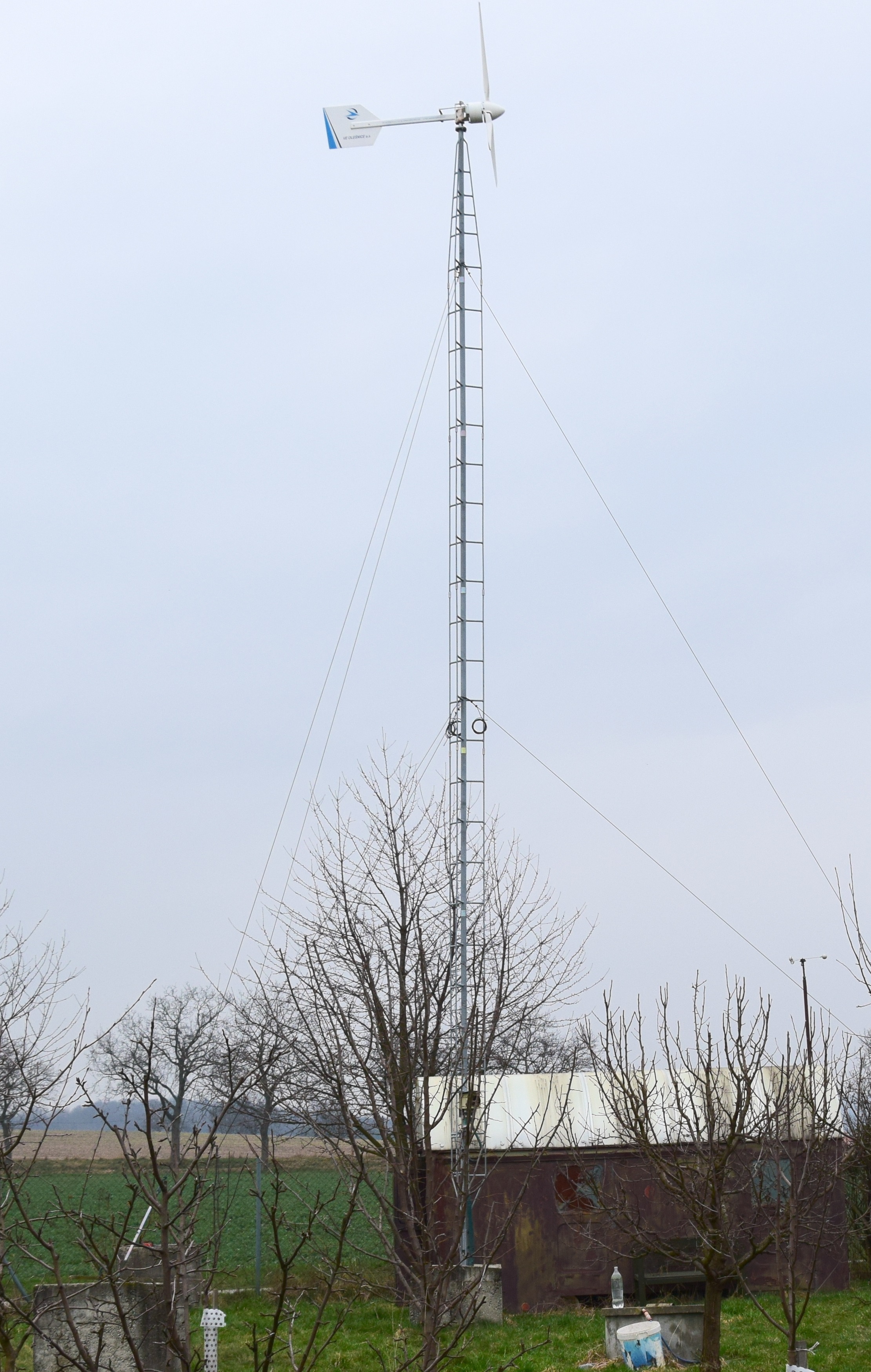

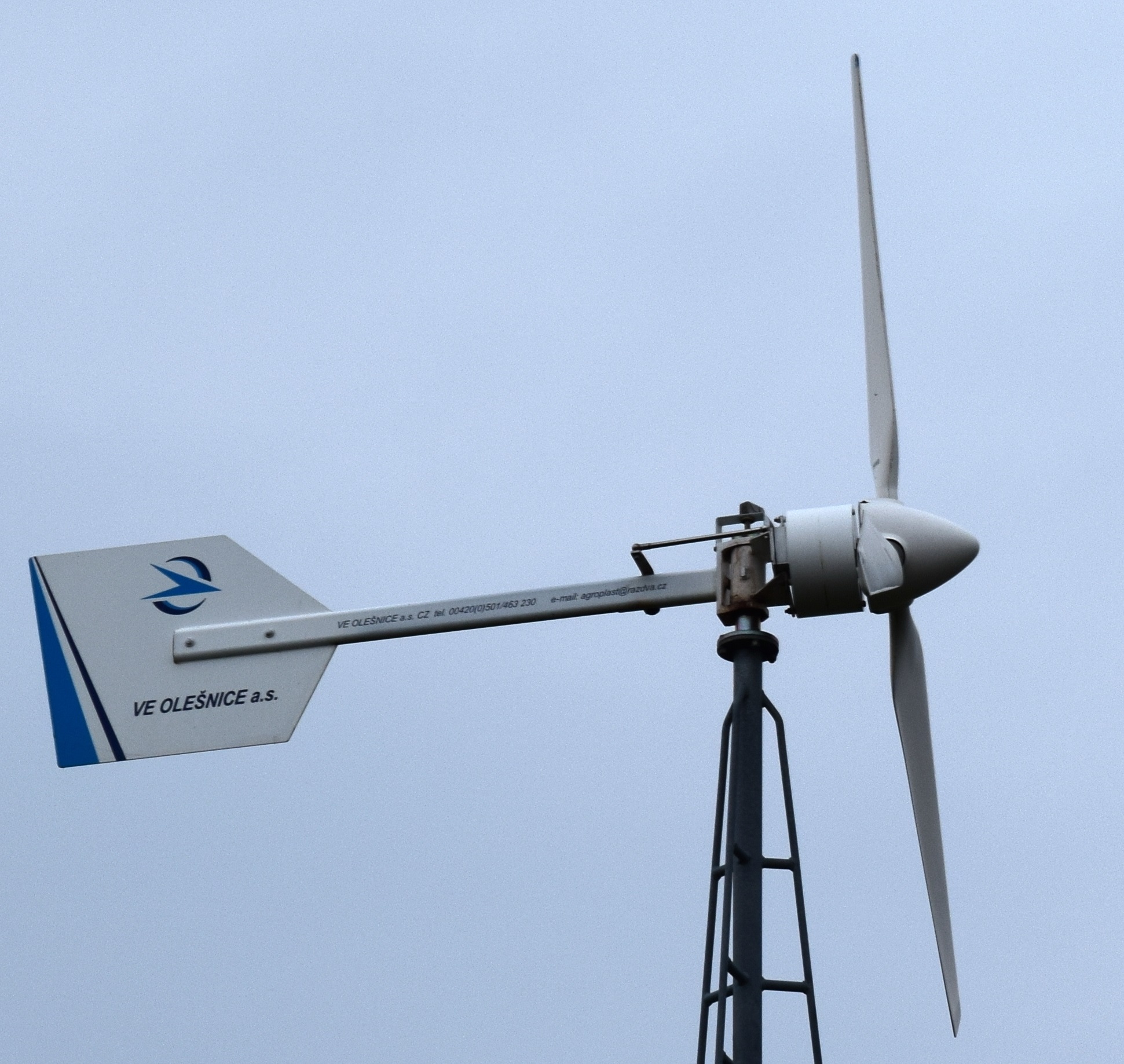

Od roku 2002 provozuji malou větrnou elektrárnu o jmenovitém výkonu 750W.
Parametry instalace:
Výška stožáru: 12,25m
Výška základu: 1m
Dvakrát kotvený modulární příhradový stožár.
Třílistá vrtule o průměru 2400mm s horizontální osou.
Alternátor s permanentním magnetem.
Kompaktní bezpřevodová koncepce.
Bezpečná při chodu nakrátko.
Bezpečná při chodu naprázdno.
Bezpečná do rychlosti větru 215 km/h.
Maximální otáčky 900/min.
Testována v jižní polární oblasti.
Testována ve větrném tunelu.
Provoz kolem jmenovitého výkonu https://youtu.be/nvhNyXTgeWg

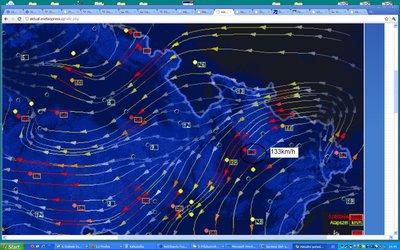

A ještě rychlost větru při orkánu Kyril, kterou větrná elektrárna zdolala bez odstávky.
Ještě doplním odkaz na výrobce:https://3708-cz.all.biz/vykonova-rada-ac-75024-g16183

Jak je ovládaná ocasní ploutev? Resp čím?

Je to mechanická záležitosť. Základ je v tom, že v tomto prípade chvost nie je v osi vrtule (resp. je mimo osi otáčania gondoly). Tlak vetra na vrtuľu v určitej chvíli prekoná silu pružiny, ktorá drží chvost v kolmom postavení k ploche vrtule. Chvost zostane v smere vetra, ale vrtuľa sa vyklopí do strany. Všetko musí byť dokonale zladené, hlavnými veličinami sú plocha opisovaná vrtuľou, veľkosť a vzdialenosť chvostovej plochy a ťah pružiny.redcrown píše:Jak je ovládaná ocasní ploutev? Resp čím?
Systémov je viac, výklopné do strany, alebo dohora. Aj spôsoby ako dosiahnuť vyklopenie sú rôzne. Nemusí to byť pružina. Nemusí byť mimo osi chvost, ale naopak generátor.
V rýchlosti som našiel napr.: https://greenterrafirma.com/wind-turbine-furling.html

Radšej sa opravím sám, kým si to niekto všimne:-) Tam je práve chvost v osi otáčania gondoly na stožiari a vyosený je generátor s vrtuľou. Pardon za zavádzanie... Kybos dá presnú odpoveď a niekto možno napíše aj krátky elaborát.

U mé VE je mimo vertikální osu umístěna osa generátoru a pokud síla působící na vrtuli přetlačí pružinu, začne se osa generátoru sklápět od osy kormidla. Při opravdu velké síle působící na vrtuli je osa rotoru kolmá k ose kormidla. Do jmenovitého výkonu jsou osy kormidla a generátoru rovnoběžné. Mechanismus kromě pružiny obsahuje i tlumící olejový prvek, který zabraňuje kmitání systému.

Kormidlo je ovládáno pouze větrem.redcrown píše:Jak je ovládaná ocasní ploutev? Resp čím?

Někdy se místo pružiny na kormidlu využívá gravitace a hmotnost kormidla, čep ve kterém se kormidlo otáčí není potom kolmo k Zemi, ale mírně skloněné a kormidlo se tak sklání do "kopce", např. zde:
To vyklápění celé gondole nahoru jsem viděl kdysi na malém větrníku v areálu VŠB Ostrava, ale moc dobře to nefungovalo. Občas se stalo že se větrník otočil ve směru větru opačně a foukalo od kormidla a gondola se potom nesklopila a otáčky byly moc vysoké. Když se větrník otočil správným směrem, tak to bylo jak vrtulník.
To asi byla i příčina častých poruch a už tam je tuším jiný a větší.

Výhoda větrníků s odklápěním osy rotace proti pružině je v tom, že lze nastavit určité předpětí, než se začne osa vrtule sklápět. U jednoduchých gravitačních systémů odklápění obvykle funguje spojitě od nulové síly na rotor. Průběh síly se šikmým čepem pro kormidlo odpovídá úseku sinusoidy, zatím co u pružinových systémů bývá průběh síly většinou lineární.
Hydraulické tlumení systémů odklápěných proti pružině umožňuje nastavit v každém směru jinou konstantu tlumení. Tlumič bývá nastaven tak, že umožňuje snadné a rychlé sklopení vrtule ze směru větru a pomalý návrat zpět k většímu výkonu. Rychlému kmitání systému brání taktéž gyroskopický moment roztočené vrtule. Můj tlumič využívá mechaniku jednoho z typů samozavírače dveří známých pod značkou BRANO.

Jo pružina se dá nastavovat, ale zase se může unavit a prasknout.
Ten gravitační princip by se dal nastavovat sklonem toho čepu, ale u toho větrníku to nejde a abych řekl pravdu tak jsem to kormidlo neviděl nikdy sklopené ani trošku. Tak nevím jestli to Číňanům funguje a jak, při vichřici jsem tam nebyl.

Skloněný čep zase může zareznout nebo zamrznout. Za posledních 16 let provozu se u mého větrníku pružina ještě neunavila. A pokud BRANO udrželo své původní kvality výrobků s dlouhou tradicí, tak se doufám hned tak neunaví. Porucha už ale nastala v hydraulickém tlumiči. Nějakou netěsností se ztratil olej a tím i tlumící schopnost. Bylo to ještě v záruce a tak servisní technik vyměnil celé BRANO. Naštěstí je konstrukce dobře navržená a to tak, že při prasknutí pružiny by se vrtule měla sklopit ze směru větru a prasklá pružina ji nebude moci vrátit zpět. K destrukci rotoru by tedy nemělo dojít.
