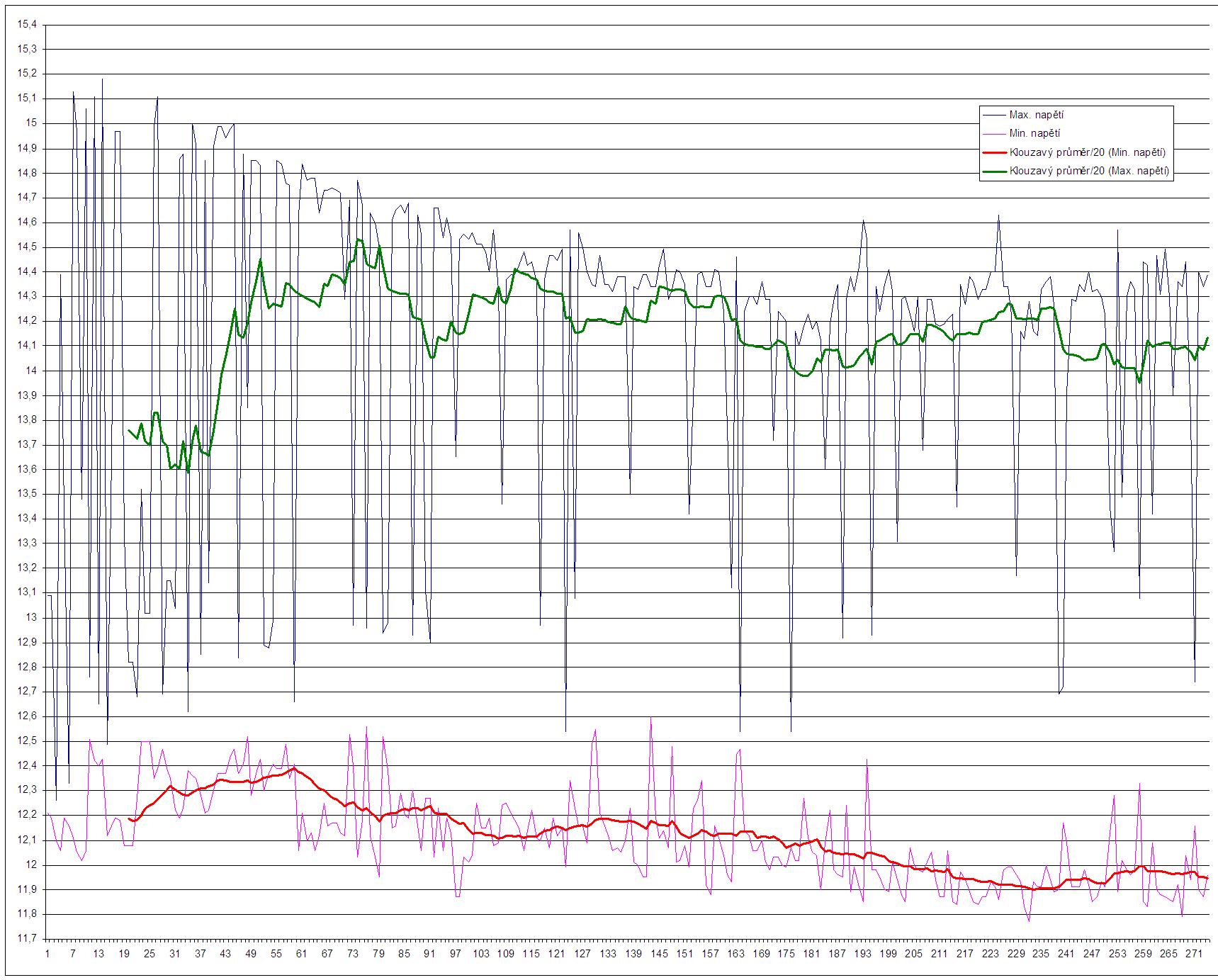

FVE provozuju druhý rok. Zjara budu muset kupovat nové baterky, protože necelý rok staré, hýčkané rounové olovo Banner končí. Další olovo už kupovat doufejme nebudu, snad se mi podaří dát dohromady peníze na LiFe.1. investice do nových LIFEPO posouvá(oproti použitým třebas i repasovaným NiCd) návratnost ostrovní FV hodně,...., hodně daleko.
Mě osobně tedy kazí návratnost _velmi_ olovo. Kdybych ty peníze před rokem vrazila do Lithia, mohla jsem teď už jen rozšiřovat.
Pro názornost přikládám data denních minimálních a maximálních napětí baterie. Klesání max. napětí hezky ukazuje funkci teplotní kompenzace. Klesání min. napětí zase ukazuje na stárnutí baterie
Zlom kolem 55-tého cyklu je spuštěná lednice někdy v dubnu. Od cyklu 230 zase ledničku na noc přepojuju na DS nebo úplně vypínám měnič...
Naposledy upravil(a) vata dne pát říj 05, 2012 9:43 pm, celkem upraveno 1 x.

S Olovem se o návratnosti vůbec nelze bavit. Jedině snad u nějakých víkendových systemů.vata píše:FVE provozuju druhý rok. Zjara budu muset kupovat nové baterky, protože necelý rok staré, hýčkané rounové olovo Banner končí. Další olovo už kupovat doufejme nebudu, snad se mi podaří dát dohromady peníze na LiFe.
Podle vašeho grafu aku daly 300cyklů, což tak nějak odpovídá reálným číslům.
Máte odhad jak hluboko system AKU běžně vybíjel a kolik je nynější zůstatková kapacita aku?

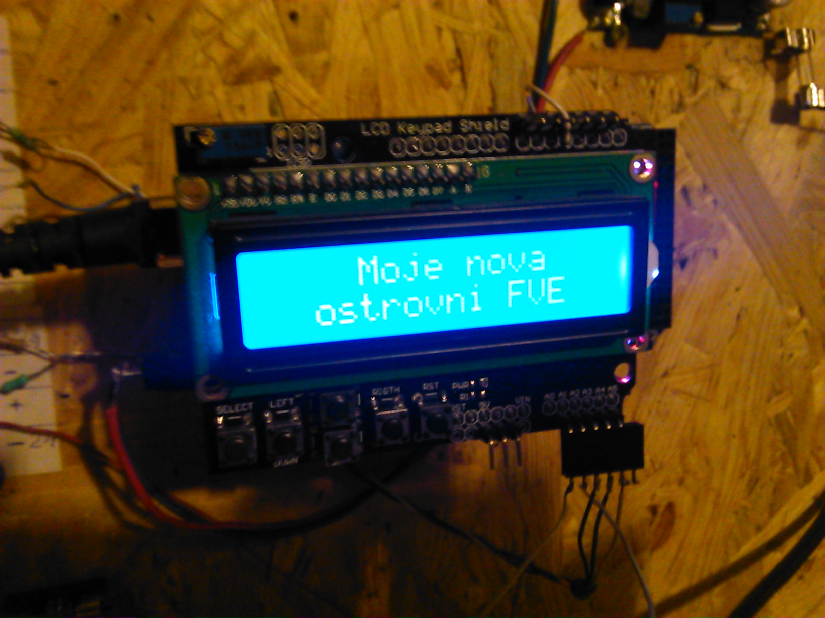

Údaje ktoré sú v štatistikách meriam Micrologom + čidla ( prúdové ALLEGRO MICROSYSTEMS - ACS758ECB-200B-PFF-T - IC, CURRENT SENSOR, 200A, 3CB ) a odporové deliče (napätie) podľa adminových inštrukcii.
Celkové Wp 1700 na peneloch po rozšírení minulý rok 1.7.
moje prepojenia medzi jednotlivými zariadeniami nie sú tak úhľadné ako som mal možnosť vidieť na fóre, preto sa obmedzím len na túto jednu foto. nemám tú odvahu sem pridať viac, je to pavučina snov, teda káblikov, pre mňa je podstatné že to funguje ako potrebujem
nech svieti pre všetkých
Skôr ako niečo doplním , chcem ešte poprosiť o zmenu názvu ak je to možné, lebo v tom čase ked som to písal som bol iba začiatočník a uviedol som nesprávny názov " ostrov zo sledovačom"
