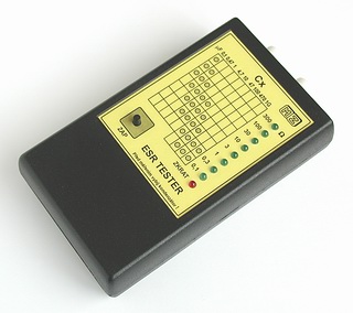

Já na měření ESR kondenzátorů používám jednoduchý obvod od pana Zajíce http://www.zajic.cz/esr/esr.htm
Má tam i více zajímavých testerů, třeba tento http://www.zajic.cz/comptest/comptest.htm

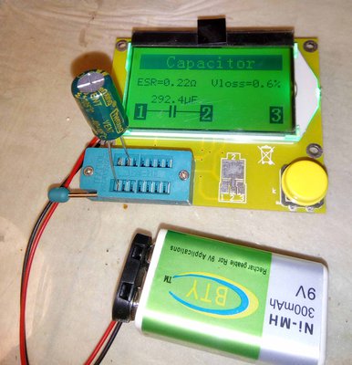

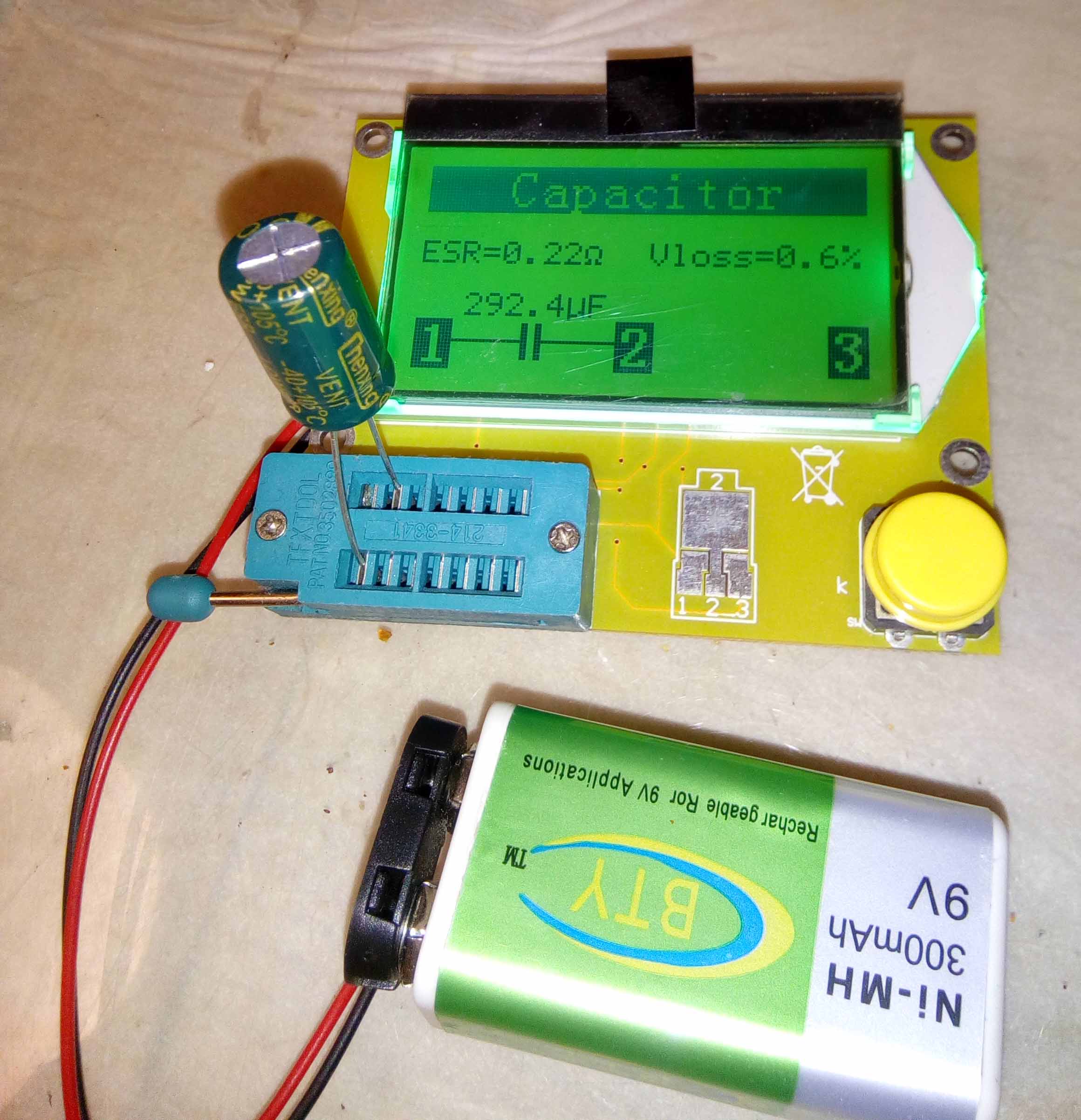

To Abrams: tady ten LRC metr z ebay mám, v krabičce, jestli ho chceš na pár dní půjčit, není problém.
Co ho mám, tak dokážu znovu použít smd kondíky bez popisu a už sem vyhodil značný množství šuplíkovejch elektrolytů vytahanejch z kde čeho.
Ten MZ component tester je v podstatě to stejný jako z ebay, jenom číňan má novější procesor a grafickej displej, princip měření shodnej, všichni to kopírují od všech.
Bliknutí žárovek je spíš o rychlosti zpětné vazby, kondíky vliv budou mít, ale neraduj se předčasně, to bys musel mít kapacitu tak o řád vyšší, aby to něco udělalo.

Dobrá hračka, tak jsem objednal přes appku za 11.08$ http://www.aliexpress.com/item/Mega328- ... 31704.html , takže jestli budeš mít abramsi tak za 3 týdny cestu s kondama přes Prágl, klidně se stavrva píše:Pokud někdo taková měření provádí častěji, tak mám ověřeno, že http://www.aliexpress.com/item/Mega328- ... 73742.html funguje. Je to teda jen osazený plošňák s chabě přichyceným displejem, ale měří.

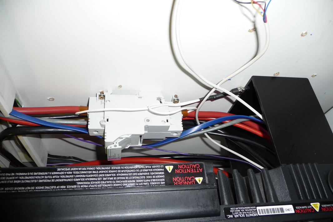

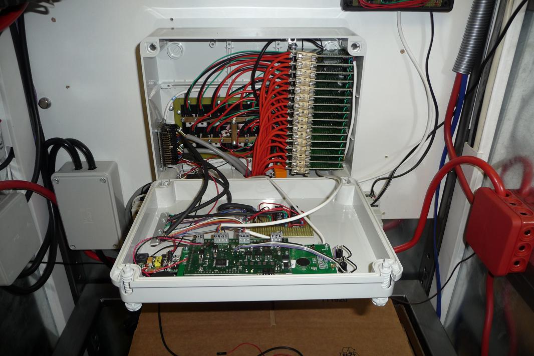

po čase pár úprav :
1. mezi regl a
zapojen pojistkový odpojovač VLC 22 se 100A pojistkou + startovací tlačítko s 33Ohm rezistorem 2. konečně dovytuněná nová BMS z eskutr.cz Celé v plastové krabici , šašit balanční moduly na jednotlivý články se mi nechtělo a chladit mařící tranzistor do článku považuji za pěknou koninu
. Původní mařící tranzistory sem demontoval a místo nich použil IRLZ34N které dovedou pálit až 8A
, všechny jsou na společném chladiči ovívaném ventilátory ovládaných termostatem
. Při prvním balancování se bohužel doslova upeklo 7 tranzistorů
až tak , že se od nich odcínovali vodiče
. Zřejmě byly na vině málo tepelně-vodiné izolační silikonové pobložky
měli jen 0,3W/m.K
... nahradil sem je jedním výstřižkem materiálu s 1W/m.K
jestli bude lepší ještě nevím - doposud se nebalancovalo . Ještě jsem na každý balanční modul doplnil pojistkový držáček s 10A pojistkou

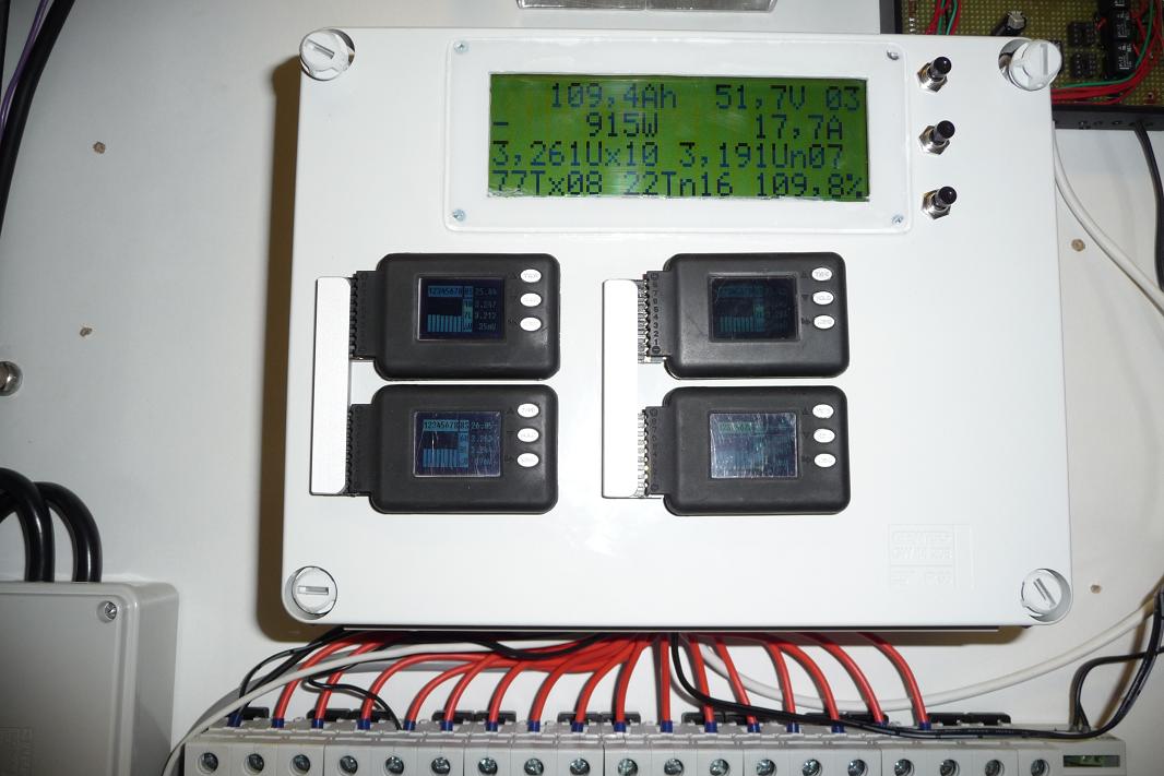

Modul X s displejem je ve výku krabice spolu s CellLogy
vypadá to docela slušně , teda v zavřeném stavu

Hezké;) Jen ty pojistky se obávám budou naprd. Pokud jich pár shoří budou ostatní lavinovitě následovat... Asi by spíše bylo lepší patřičně dimenzovat tranzistory a jejich chladiče.
- Příspěvky: 2796
- Reputace:427
Re: 3,96kWp Brno
Zdravím ,burda píše:Hezké;) Jen ty pojistky se obávám budou naprd. Pokud jich pár shoří budou ostatní lavinovitě následovat... Asi by spíše bylo lepší patřičně dimenzovat tranzistory a jejich chladiče.
ony pojistky nejsou na vstupu + pólu balanceru ale na + pólu do tranzistoru

No a není to jedno ? Pokud se spálí jedna a více, na ostatní články bude více proudu k maření a půjde to jako lavina. Samozřejmě počítám se scénářem - skoro plně nabitá baterka, žádný odběr a spousta slunce pere do panelů = největší přebytky;) Možná máš pořešeno, nicméně pokud nebalancuješ články "aktivně ", ale pouze při přebytku energie, nastat může.

[quote="abrams"] V deklu vidím BMS - ŘÍDÍCÍ A ZOBRAZOVACÍ JEDNOTKA
A nad ní (za nim) je co? BMS - UNIVERZÁLNÍ KONCOVÝ MODUL EXL?
Máš od těchto dvou zařízení nějakou dokumentaci?

Takže je to tak, jak jsem předpokládal, je problém to uchladit - z tohohle důvodu se dává víc FETů paralelně, při dvou už je dvojnásobná plocha na přenos tepla s polovičním výkonem, takže čtvrtinový tepelný spád mezi polovodičem a chladičem... Spíš to chce využít ten pwm výstup z modulu X a tím zapínat nějaký topný těleso a pod...
Znovu kvituju super nápad s využitím FETu místo bipoláru, možná by bylo ještě lepší tím spínat nějakej step up konvertor, ale to už jsme u přelévacích balancerů.

pojistky sou 10A (mám i 16A , ale keramika s pískem = není do nich vidět
) , tranzistory dovedou pálit "jen" 8A - což sem zkoušel laboratorním zdrojem
do proudu cca 8A dokázal balancér krotit napětí , pak už ne
Regl je nastaven na 16 x 3,45V a balancery stejně , 3,45V
pokud některý článek ve finále přesáhne 3,45V tak jej modul přibrzdí
ostatní jej doženou
. Ano , balancuji jen v závěru nabíjení .
Mám 16 balančních modulů a modul X s displejem . EXL modul nemám . Kéžby bych měl nějakou dokumentaci
mám jen to co je volně dostupné na eskůtru . Co který tlačítko dělá a jaký sou kombinace do nastavení či skrytých funkcí postupně zjišťuji jejich mačkáním
. Příjemě mne překvapilo poměrně přesné měření proudu a vypočítávání Ah
s měřením Midnite se to docela shoduje - teda zatím během těch pár dní
, možná na čas připojím PowerLog k porovnání . Nevím jak , ale nějak dokáže odečítat noční spotřebu kolem 110mA (při vypnutém měniči) ikdyž na displeji zobrazuje 0,0A
... ráno je zobrazovaná kapacita aku nižší než předešlý večer
Vypadá to , že silikonový podložka s 1W/m.K (co to vlastně znamená ?) je vyhovující
. Výstupní PWM signál je mi zatím šumák - Midnite Regl má svůj rozum
Výrobcem doporučované 10A Darlingtony nebyly toho času na skladě a pokus s N-mosfetem IRLZ34N byl ůspěšný
a navíc sou levnější než darlingtony
. Samosebou že sem zkujsil na tranzistor zapojit několik HF traf co sem našel , jelikož o tomto vím kulový tak to dopadlo na kouli
