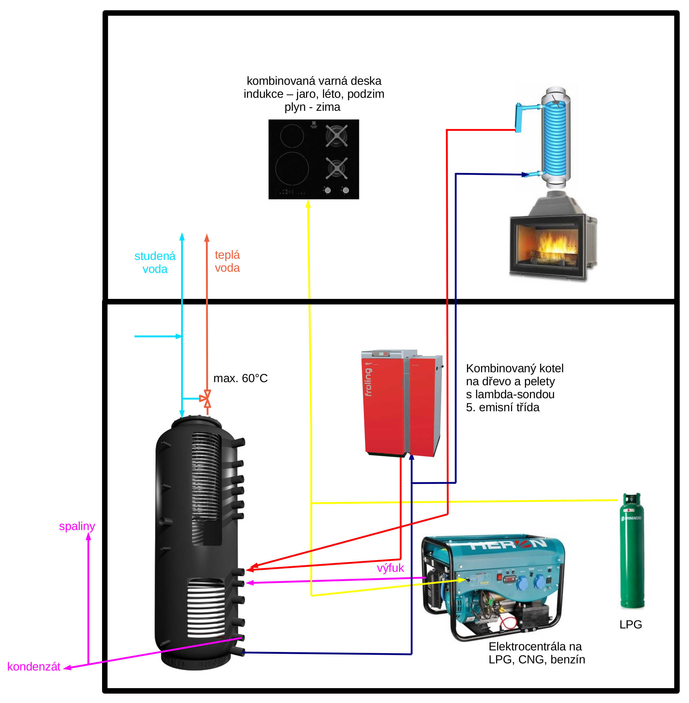

Tak jsem stvořil tři varianty vytápění a teď řeším dilema kterou zvolit. Nejlepší by asi bylo tepelné čerpadlo s regulací výkonu (na přebytky) voda(zem)/voda ale to tam už zřejmě nepůjde nainstalovat. A tepelné čerpadlo vzduch/voda na ty největší mrazy asi nebude dostatečné i když bude tam i krb s výměníkem.
Je to je takové hrubé schéma bez regulačních prvků. Vidíte v tom nějaký problém?

@tomas: Na první pohled tomu podle schématu vůbec nerozumíš. Je tam hafo blbostí. Nejsem odborník, jen dobře informovaný amatér:
1) zdroj tepla bych zapojil úplně na vrch nádoby, aby dobře probíhala stratifikace.
2) Nevidím tam nikde topení - jedná se tedy jen o přípravu TUV nebo tam bude i vytápění?
3) chybí ochrana proti nízkoteplotní korozi u výměníku na krbu i peletkového kotle.
4) jsi si jistý, že výfuk centrály půjde tlačit skrz několik metrů dlouhou trubku výměníku? Neznám konkrétní čísla, ale něco mi říká, že centrála z toho dost nebude nadšená a hlavně velká část tepla neodchází výfukem, ale chlazením válce.
5) Fakt, že položíš otázku, jestli TČ / plyn / peletky svědčí o lenosti přemýšlet. Stručně řečeno je takové rozhodnutí velmi složité a k "správnému" rozhodnutí je potřeba vědět obrovské množství informací, pocitů a možností investora. A pak trochu počítat.
6) Ohřívat plynem akunádrž nepovažuji za dobrý nápad. Není k tomu racionální důvod.
7) Jestli je plán zužitkovat přebytky, vložil bych do AKU elektropatronu.

luky děkuji za názory a oponenturu
Podrobnější celkové schéma, popis a důvod proč je to tak se asi ztratil v dalších komentářích a měl jsem na něj asi znovu odkázat:
https://forum.mypower.cz/viewtopic.php? ... =40#p36095
1) stratifikační zásobníky mají přívod teplého média u dna a o rozvrstvení se stará stratifikační trubice. Základ stratifikace je dodávat do určité teplotní vrstvy v zásobníku teplonosné médium o přibližně stejné teplotě. A tento zásobník není tak úplně stratifikační, tam jde spíše o priority mezi topením a teplou užitkovou vodu a až potom o stratifikaci. A stratifikační trubici lze také použít. Jen se to moc v obchodech nevidí
2) https://forum.mypower.cz/viewtopic.php? ... =40#p36095
3) průtok výměníku je řízen oběhovým čerpadlem v závislosti na teplotě. Například tak, že když bude na výstupu s výměníku pouze 40°C tak se čerpadlo vypne (zpomalí) a při teplotě nad 50°C zapne (zrychlí).
4) Výfuk z centrály má průměr 2,3cm (pokud nezačali montovat i jiné tlumiče) a v zásobníku bych chtěl udělat tak dva závity (odhaduji to na cca 3 m) nerezovým vlnovcem o vnitřním průměru cca 3 cm.
Tady musím doplnit svou zkušenost kdy nám starší typ této centrály připojili na komín a plyn odborníci. Jednak to udělali delším a také tenčím vlnovcem a nakonec jsem to musel předělat protože se ty jejich pájené spoje byly do minuty od nastartování centrály rozpájené. A toto teplo jde ven z baráku a to bych chtěl využít.
Teplo z hlavy a válce motoru zůstává v kotelně a v domě. To mne až tak netrápí. Na verzi této centrály s vodním chlazením jsem ještě nenarazil. Musím to řešit s tím co je dostupné.
5) Kdybych byl líný přemýšlet tak to nekreslím ve variantách a vůbec nezveřejňuji. Udělal jsem to pro ostatní které by to mohlo zajímat. Ten dům není můj a nikdo mne za to neplatí (já mám své práce dost), dal jsem to investorovi jako informaci jak bych si to udělal já a aby to bylo kompatibilní s tím co tam už má (FVE, větrník). Investor se musí sám rozhodnout jak to dále řešit a oslovit odborníky z oboru. Já to vypočítat umím třeba i s vlastním tepelným čerpadlem na míru, ale proč bych to zadarmo dělal, když za to dostanou zaplacenou jiní?
6) To máš pravdu, ten plynový kondenzační kotel s průtokovým ohřevem by mohl topit i bez akumulační nádrže. Ale potom by se muselo řešit přepínání topného okruhu mezi aku. nádrží a kotlem. Protože do aku nádrže půjde teplo z dalších zdrojů. Navíc je tam změna v tom, že tam nebude jen nízkoteplotní podlahovka ale i okruhy s radiátory a průtoky se budou měnit dle otevření termostatických ventilů.
7) budou tam dvě patrony https://forum.mypower.cz/viewtopic.php? ... =40#p36095

No jo, jsem blbec. Úplně jsem zapomněl, že už jsem se diskuse už účastnil
1) nejsem si jistej, jestli i tak by nebylo vhodné to připojení do stratifikační trubice shora. Ale tady vařim z vody.
3) To není ochrana proti nízkoteplotní korozi. Jde o to, že je potřeba držet nad teplotou rosného bodu spalin i teplotu přicházející do výměníku. A k tomu je třeba to míchat. Kdybys to nutně nechtěl dělat ventilem k tomu určeným, musel bys mít dvě čerpadla - jedno ve "zkratu" bys potom musel řídit. Ale proč znovu vynalézat kolo? Existují ventily s termostatickou patronou i celé plnící jednotky (ESBE LTC / Atmos Laddomat / Attack oventrop).
4) já zkušenost nemám, jen jsem tě chtěl upozornit na možný problém. Ale je vidět že už to znáš
5) Přijde mi lepší nejprve zjistit, čím chci topit. Schémata zapojení jsou až další krok. Ten záběr je fakt širokej a ekonomické rozdíly jsou mnohdy v řádech. Osobně na to mám několik excelovských tabulek.
6) Stejně budeš muset řešit přepínání mezi plynem a krbem na straně před aku. A stejně se dá řešit přepínání mezi aku a plynem směrem do topení. To přepínání je velmi jednoduché - každý zdroj má své čerpadlo se zpětnou klapkou. Ten zdroj, co neběží je odstaven zpětnou klapkou, aby nedocházelo ke zkratu. Osobně to takto znám - elektrokotel + Atmos do radiátorového okruhu.
Pakárna je to řízení - vyžaduje to nějaké peníze, čas a zkušenosti. Protože jednoduché řešení neexistuje.

Já bych chtěl něco podobného udělat i u svého otce, to je také důvod proč to řeším.
1) nevím jak by klesala studenější voda přes teplejší vrstvy bez promíchání a ochlazení těch teplejších. Navíc nemám potřebu mít nátrubky na zdroje tepla úplně nahoře. Ta teplá voda se nahoru dostane stejně přednostně, i když nátrubky budou v polovině, pokud v zásobníku nebude nějaké šílené turbulentní proudění, tak u nátrubku by se měla teplejší voda tlačit hned nahoru i bez stratifikační trubice. Když byl nátrubek zdroje tepla nahoře, tak musím stále ve zdroji zajišťovat teplejší vodu než je nahoře v nádrži. Ale když je nátrubek uprostřed a ze zdroje tepla půjde chladnější voda než je nahoře v nádrži tak mi nepromíchá tu teplou a můžu tuto méně teplejší vodu využít např. v podlahovce.
3) Myslíš že třeba v takovém výměníku je to nutné míchat? http://paromanie.webnode.cz/drobnosti/vymenik/
Nedovedu si představit situaci u tak malého výměníku s dostatečným stoupáním že by v prvním závitu voda vřela v posledním neměla ani 50°C. Navíc je to souproudý výměník podporující přirozené proudění vody, protiproud by byl z energetického hlediska výhodnější, ale zase bych musel tlačit vodu (nebo spaliny) proti přirozenému směru proudění.
4) Nevím jak vyřešit těsný prostup nerezového vlnovce přes nátrubky G6/4 nebo G5/4 akumulační nádrže. Nějaké těsné svěrné šroubení na způsob kabelové průchodky s tepelnou odolností alespoň 200°C
http://www.solareconomic.cz/fotky7975/f ... akusol.png
Na konce nerezového vlnovce můžu nechat navařit hladké nátrubky a ty protáhnout těmi G6/4 nebo G5/4 nátrubky na nádrži a nějakým svěrným šroubením snad na nátrubku utěsnit.
Druhá možnost je do nádrže vyvrtat otvor a navařit nátrubek se závity na obou koncích, tak aby trčel i do nádrže. A vlnovec uvnitř nádrže standardním způsobem přišroubovat na nátrubek. Nebyl bych omezen rozměry nátrubků a mohl bych použít vlnovec většího průměru a tedy s menší takovou ztrátou pro spaliny.
Každopádně nádrž jedině takovou do které se dá vlézt. Asi něco takového:
http://akumulacni-nadrz.cz/lmt.php
5) ty máš ty tabulky i pro ostrovy? Tepelné čerpadlo může vycházet v tabulkách hezky, ale když nebude elektřina těžko bude fungovat. Tady jsou ty vazby provázanější a musí vzájemně doplňovat. A plynový, peletkový kotel bez elektřiny také netopí. Proto tam musí být ta záložní centrála.
6) Každý zdroj by měl mít vlastní nátrubek v nádrži, takže potom klidně můžou běžet společně s různými teploty i průtoky. Je to jen zjednodušeně nakreslené. Musel bych to kreslit ve 3D aby se to dalo nakreslit, nebo na více výkresů.
No to řízení by chtělo někým potom naprogramovat a virtualizovat, na to zatím nemám. Snažím se to naučit, ale není prostor ani čas. První verze pojede možná jen přes termostaty a relátka
- luky

1) vycházím z toho, že třeba tady má to připojení teplé vody celkem nahoře.
3) pokud je to nerez, navíc "kotlový" (materiálové normy nejsou můj kamarád), pak míchání není potřeba. Ochrana proti nízkoteplotní korozi není o směru proudění. Ale všichni výrobci dřevoplynových kotlů se shodují, že teplota vstupující do kotle nesmí klesnout pod 60-65°C. To zajistí 3-cestný ventil, který bere část vody vycházející z kotle a přimíchává ji do zpátečky. Podobná situace je na tvém schematu u míchání TUV.
5) Tabulky mám jen pro sebe. Jsem inženýr, takže než něco dělám, tak si to nejprve spočítám. Taková trochu úchylka, ale ušetří to celkem dost práce a peněz. Není to složitá matematika, ale v excelu se dělá snadněji než na papíře. Nic univerzálně použitelného nemám. Bohužel při čtení mnoha internetových diskusí jsem nabyl dojmu, že 90% obyvatelstva radši bude dva týdny diskutovat než aby strávili půl hodiny s kalkulačkou a papírem.
