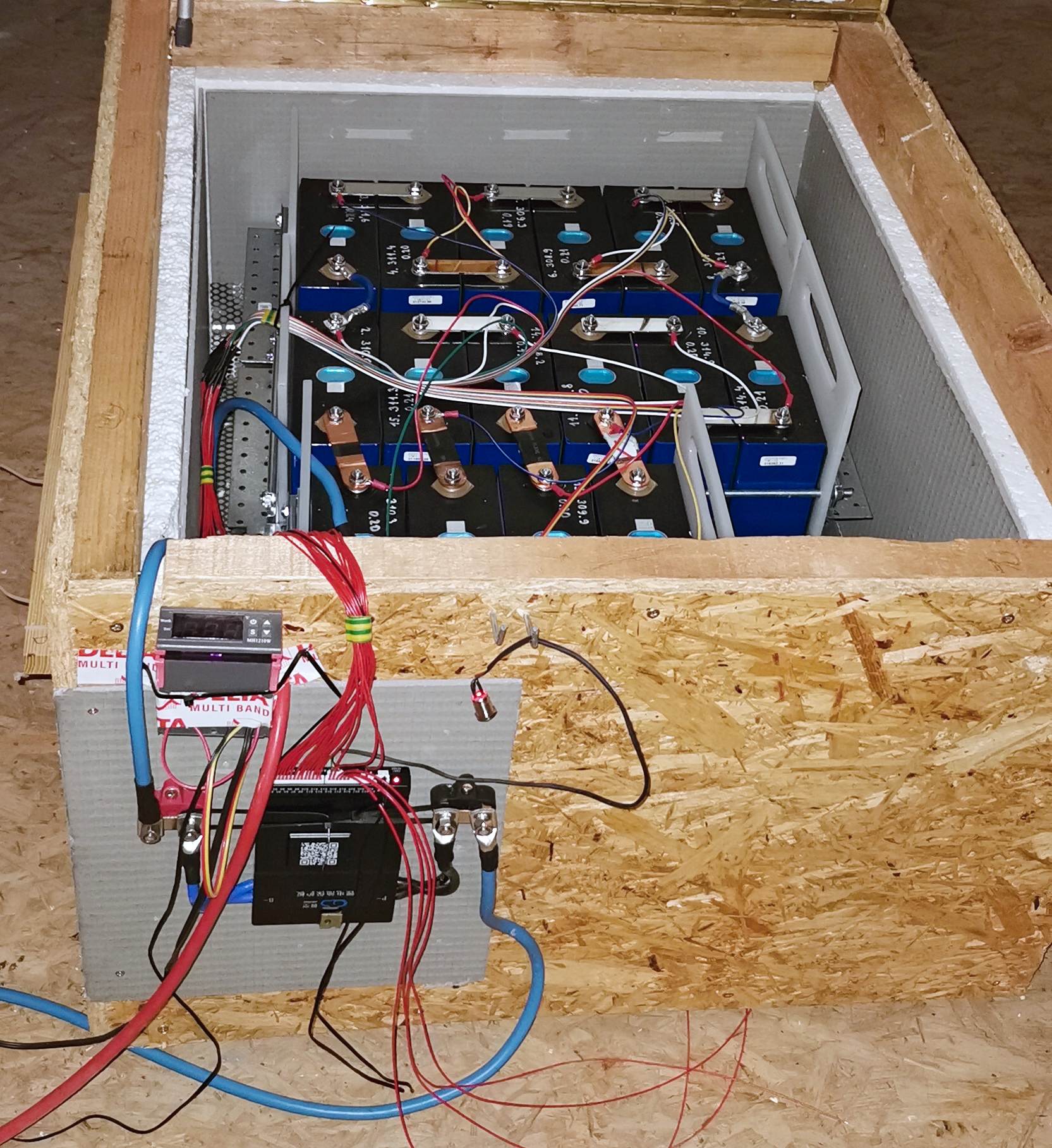

Tak aby bylo tohle téma v tomto mém vláknu uzavřené pro budoucí čtenáře. Problematika komprese článků a jak se dopočítat správného postupu se docela komplexně řešila v jiném vláknu Komprese LiFePo . Můj postup => Kroutící moment 1,18 Nm na 4x šroub M8. Komprese článků LiFePo4 typu EVE je z pohledu požadovaného tlaku 300 kgf relativně "slabé" stažení bloku článků dohromady a lze řešit třeba i profi stahovací páskou...
- Ivo12s
- Příspěvky: 684
- Reputace:55
- Lokalita: Kolínsko
- Výkon panelů [Wp]: 4880
- Kapacita baterie [kWh]: 35
Re: Upgrade ostrovní FVE o 15,5 kWh + JK-BMS B1A20S15PH
Tak vážení solárníci, je zapojeno solárních 32,18 kWh!!
Právě jsem vyměnil
1. nejstarší sadu 32x WINSTON TSWB-LYP60AHA LiFeYPO4, 60Ah za 16x EVE LF304 304Ah.
2. balancery "Mandy" za BMSku JK-BMS B1A20S15PH.
Výsledný stav to tedy ještě není, ale srovnání článků po cca 24 hodinách a prvním 100% SOC na 7 mV považuji docela za impozantní.
Ještě musím
- pohrát si s kabeláží, aby to nějak vypadalo
- ještě budu vyměňovat propojky mezi jednotlivými sadami = články 11-12, 13-14, 125-16. Na fotce je to vidět. I tyhle jsou pružné, ale mám objednané pružnější. Utaženo kroutícím momentem 5,0 Nm
- vyhodnotit správné nastavení BMS parametrů (už teď bylo jasné, že to chce jinak než s MANDY)
- ověřit, zda má smysl BMS připojit na Victron BMV-700. Převodník už na to mám, ale paralelně další WINSTON, tak aby to mělo smysl...
- možná postavit novou izolační bednu viz Pozn.
Pozn.
- to propojení silových kabelů BMS přes samostatnou propojku má odpor nějakých 0,12 mOhm, takže to mám takhle pro manipulaci se silovými kabely a BMS a případné odpojení bloku. Samotné jištění je v rozvaděči.
- diskusi na téma stahování také už máme za sebou. Protože mám bloky článků "na pevno" a z podstaty věci vyplývá, že zvětšují svůj objem při nabíjení, můj postup byl trochu jiný, než doporučovaný. Články jsem nabil na 100%, "rozumně" stlačil a hotovo. Při vybíjení se budou malinko zmenšovat, ale nemělo by docházet k přílišnému tlaku na články uvnitř bloku při opakovaném nabíjení.
Před nedávnem jsme ohledně JK-BMS B1A20S15PH řešili, že výrobce nesmyslně nastavil funkci topení, kterou jsem si nechal dodat - současně ZAPNE topení a VYPNE nabíjení. To v zimě nemá logiku... Protože já chci baterkám topit už v malých (+°C) hodnotách a současně nabíjet. To v existujícím SW nejde. Takže tu funkci asi nevyužiji a zůstane termostat ovládaný Raspberry Pi4B. Nicméně mě napadlo, že ověřím kvalitu jednotlivých starších článků WINSTON, sestavím z nejlepších další paralelní baterii a tu nechám zatím bez topení. Ale využiji fakt, že JK-BMS B1A20S15PH má tuhle teplotní ochranu. Takže tu nastavím na nějaké 4°C a v relativně delším období roku budu mít k dispozici celkem 39,19 kWh výkonu. I když větší kapacita se samozřejmě hodí spíše v zimě
