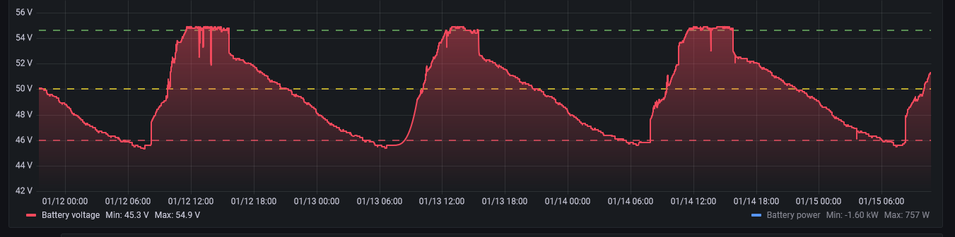

My dnes zprovoznili taky MUST ale HV MPPT do 450V
Máme klasiku SBU atd.. no ten zmetek si furt jede v bypassu a nemůžeme přijít proč
položka 20 je nastavena na 24,5V a položka 21 na 26,7V máme tam lifepo4 200Ah 24V ale měnič si jede vesele stále bypass přitom na baterii je aktuálně 27,4V. U mě doma na LV MPPT vše funguje s tímto nastavením ok. Další věc je že ten HV měnič verze pro asi bude schopný dělat i přetoky :/ Uvidíme zatím ho ošaháváme. Návod otřesný v návodu co mám od Mikela je 27 položek přitom v měniči jich je 40.... Kupci přišlo info ať si návod stáhne na stránkách kde u toho měniče žádný návod není ke stažení
Ale to se snad časem srovnám. s Mustem co mám doma jsem plně spokojen

Hele přišli jsme na to ono když je priorita do zátěže a odběr zátěže je 0W tak to jede v bypass hned jak se zapla spotřeba bypass zmizel. Máme nastaveno SBU v 01 mixovat sítě to nemixuje ale propojka DC/AC měniče s DS tam svítí jen bez šipky. No v tom místě je zatím elektroměr jen T1.T2 takže i kdyby byly nějaké mikro přetoky tak zatím v klidu. Jen mi není jasné položka PV in 383V to chápu to je napětí na panelech ale pak tam je ještě položka jen PV a tam je 447V...
No uvidíme co s tím půjde dál... ale maká to, co se týče toho 3kw mustu co máš budeš určitě spokojený mě slouží již přes půl roku a nemusel jsem na nic šahat je i dost "tvrdý" Green cell třeba při zapnutí rychlovarky mrknul žárovkama ale tento to nedělá.

Těch 447V by mohla být vysokonapěťová sběrnice, kterou tyhle HV MMPT běžně mají.
Funguje to tak, že se napětí z panelů, sítě nebo baterie transformuje na tuhle sběrnici (která mívá běžně nad 400V) a z ní se potom živí co je potřeba. Díky tomu bývá lepší účinnost, když krmíš energií ze solárů třeba AC výstup, protože ten střídač používá rovnou to napětí z HV sběrnice. Taky díky tomu není problém nastavit si maximální proud do baterky (a při tom jet maximální výkon z panelů do AC výstupu) a běžně tyhle typy měničů zvládnou i chod bez baterie (protože to HV MPPT není připojené přímo na baterii jako u LV MPPT).
