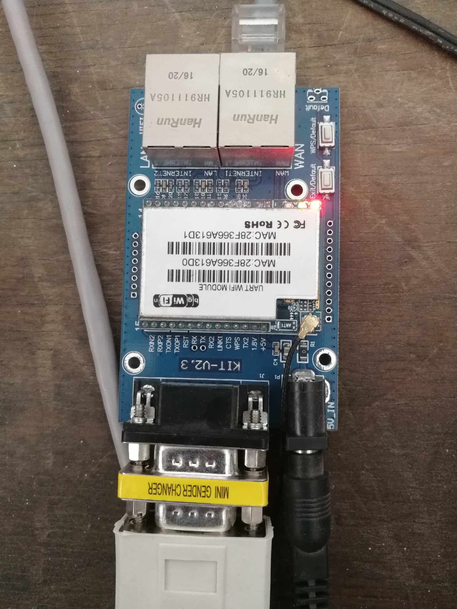

Tak jsem dnes drátoval a drátoval. Provedl jsem update všech komponent, tedy z RCC i Xcom. Vše je zadrátované, Xcom-232 připojený, do ethernetu ho propojuje HLK-RM04. Nastavení jsem se snažil udělat podle nejlepšího svědomí podle screenů od beethowena. Nastavil jsem stejně záložku
Serial2Net settings i Serial2Net settings: UART2.
Moc jistý si tím ale nejsem. Po ethernetu mi převodník komunikuje (dostanu se na web konfiguraci převodníku, ale bohužel spojení na portál nejde.
RCC píše chybu Error 089: No Xcom server access.
Zatím jsem se nezabýval porty na routeru, protože si nejsem jistý co s porty má být jak nastaveno. Přeci pokud má jen posílat data na portál, tak by nemělo být potřeba řešit porty, nebo?
Pro jistotu dávám i obrazovky nastavení toho HLK-RM04.
díky za rady.
díky za rady.

ještě doplním, dodaný kabel je male/female, jen na převodníku musím mít redukci, s tím mi ale Greenbono fungovalo dobře. Třeba tahle informace je nějak důležitá.
Bohužel ten webserver převodníku nemá žádný terminál, aby se dalo zkontrolovat přenos dat.
Nastavení sériové linky moc neholduju.....

malý update. Tak GUID je správně, jen jsem si nevšiml, že je nejdřív řádek FID a pak pod ním teprve začíná to magické číslo. TAkže zde to bude OK.
tady ještě fotka té redukce.
Píšou teda, že to je změna pohlaví, tak nevím...

Asi bych zkusil z toho pro jistotu vyrvat ten wifi modul a přepojil to místo WAN portu do LAN portu.redcrown píše:malý update. Tak GUID je správně, jen jsem si nevšiml, že je nejdřív řádek FID a pak pod ním teprve začíná to magické číslo. TAkže zde to bude OK.

to nejde. Ten modul obhospodařuje jak wifi, tak Lan. Ale přes Lan to normálně spravuju...

tady je ještě něco k tomu modulu...

Wifi teď nepotřebuješ. co jsem viděl, tak se to prodává i bez wifi modulu. Ale to asi nebude ten problém. Stejně ani tak WAN a LAN port. Ono se to podle módu mění. Těžko říct kde je problém.redcrown píše:to nejde. Ten modul obhospodařuje jak wifi, tak Lan. Ale přes Lan to normálně spravuju...

bez modulu to je jen deska, sice se to tak prodává, ale bez modulu nefunguje nic. Lan port má nastavenou pevnou adresu 192.168.16.254 která nejde změnit, slouží jen pro nastavení.
už fakt nevím, jsem v konci.
Xcom zeleně nebliká, ale jen svítí. To bude asi důsledek toho, že nefunguje spojení na server...
