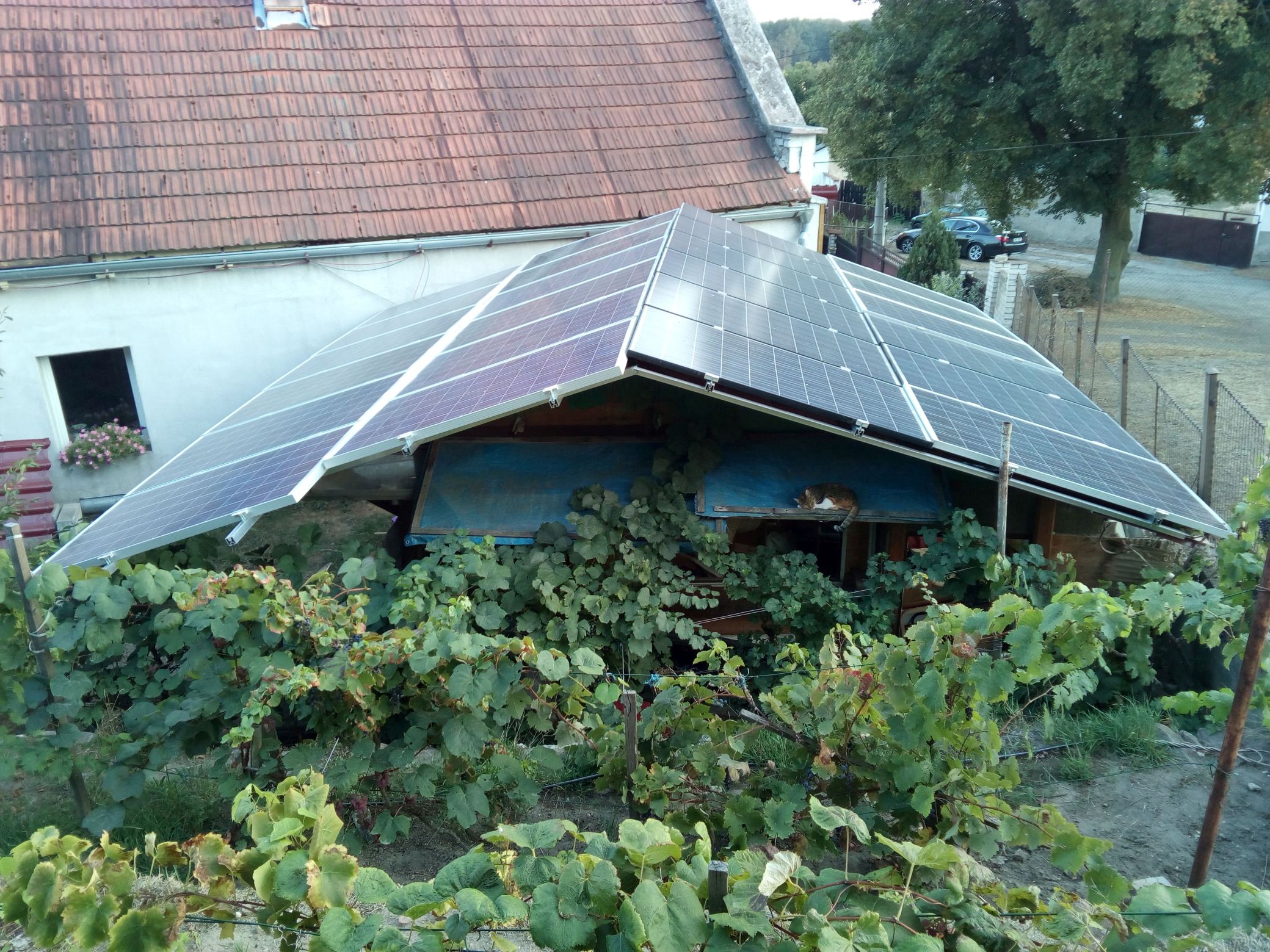

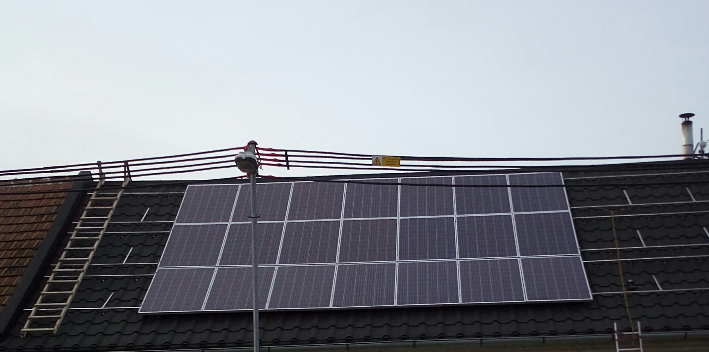

Takže před měsícem posíleny panely ve směru západ a přidány panely ve směru východ. Celkem přidáno 18 x 225Wp polykrystal - koupeny tady přes bazar (spokojenost). Na jeden Axpert mppt je tedy celkem připojeno - 3s4p Jih + 3s4p Západ + 3s4p Východ. Není to úplně optimální, ty západní a východní by chtěly víc nastojato, ale střechu boudy kvůli tomu předělávat nebudu. Výrobce Axperta doporučuje max. 3 kWp, ale je vidět, že při vhodném rozhození se dá připojit i skoro trojnásobek. Občas se stane, když je Slunce vysoko, že je překročen max. dobíjecí proud 60A, tehdy Axpert ujede na vyšší napětí na panelech a dodává 61A. Pouze když vykoukne Slunce zpoza mraků, tak proud rychle přesáhne dovolenou hodnotu, Axpert pípne, panely odpojí, zase připojí a najíždí zeshora na proud 61A.

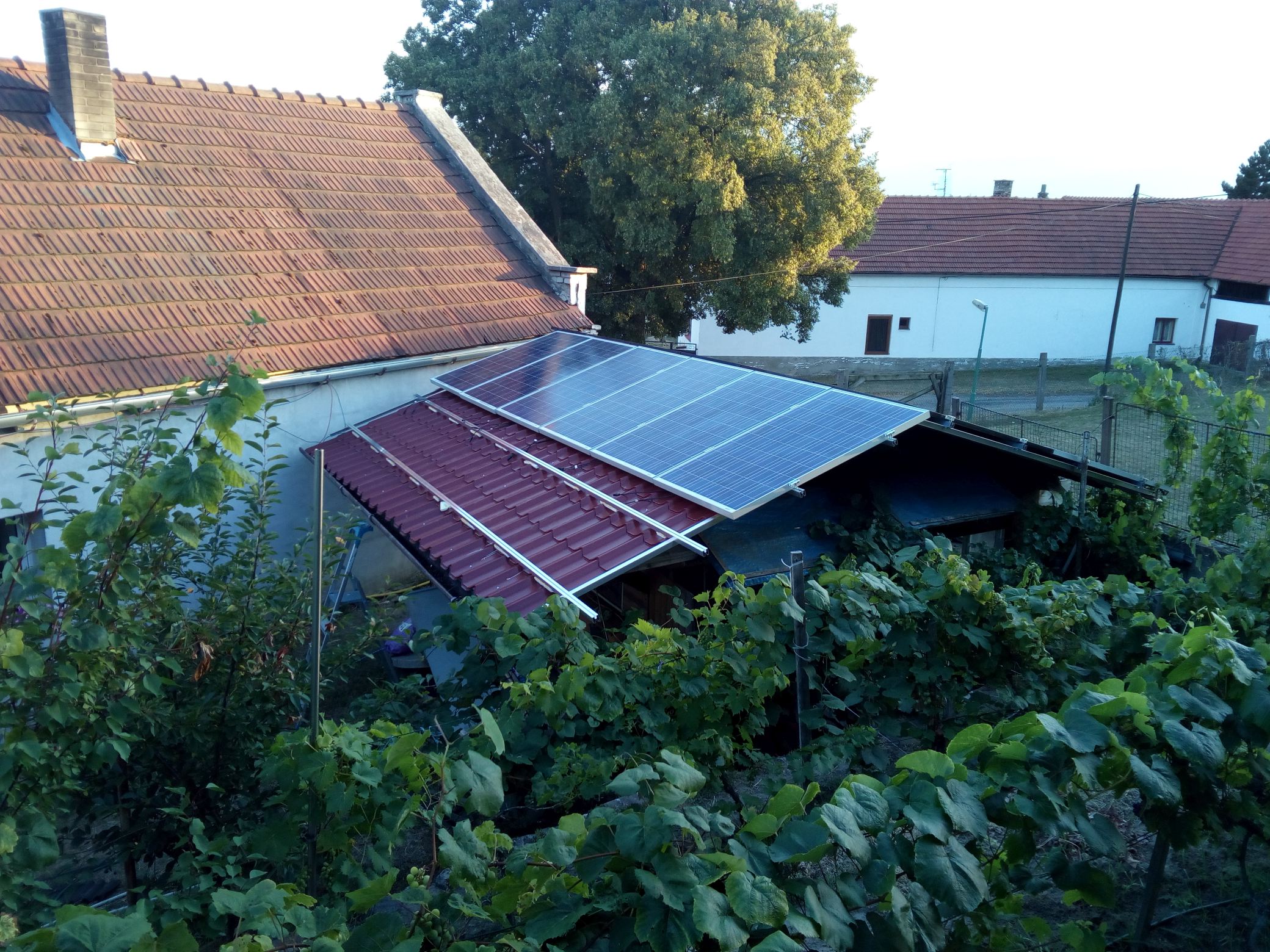

Mladých i starších koček se tady potuluje spousta. Někdo se ptal na pokládku panelů na skládanou plechovou krytinu. Tak na té to právě mám. Je to jen na boudě a navíc dobře přístupné, takže pokud se projeví závady, není problém to opravit. Solární profily nejsou nijak kotveny do střechy. Aby to nesjelo, jsou solární profily na krajích uchyceny do AL L profilů. A aby se nepoškrábala barva a aby pak netvořily článek s plechovou krytinou, jsou na nich PUR pěnou nalepeny EPS 100 20mm tlusté hranolky. Není to podlepeno souvisle, aby mohla volně odtékat voda a netvořil se nad EPS rybník. A protože 6 panelů se o fous nevejde na šestimetrový profil, jsou tyto o fous nastaveny (tady jsem už neměl nastavovací Al profily, ale perfektně je nahradila elektrikářská DIN lišta - dva 20cm kousky v polovině zdeformovány jako doraz a zasunuty do profilu a na ně naražený chybějící kousek profilu)

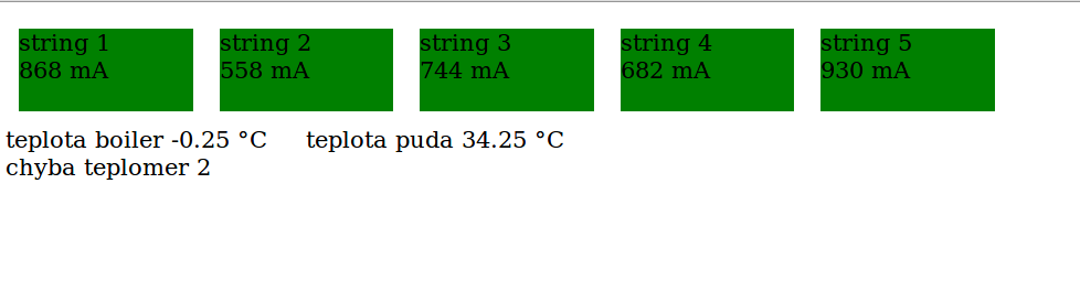

připojování a odpojování panelů: mám na každým stringu ACS712 a bistabilní relé - https://www.soselectronic.com/products/ ... 5n-k-70158
Používám to k měření, logování a někdy k pokusům, co se stane, když nějakej string odpojím. Samozřejmě není problém do arduina nahrát prográmek, kterej bude hlídat max. celkovej proud a pak stringy odpojovat. Relé odpojuje ve skutečnosti DC napětí pát voltů, jenom rozdíl mezi Umpp a Voc, což je pro 3s panely cca 30v a proud max. 10A. takže stačí. Relátka ovládám přes 2ks ULN2003 (sedm tranzistorů, odpory a ochranný diody pohromadě, z čehosi sem to vykuchal ) impilsem 1s dlouhým, a relátka mám přes samostatnej stabilizátor, aby to nedělalo neplechu v měření analog. hodnot, ale na to si stačí ty ACS712 nedaleko relátek samy...
Dnes bych asi to měření udělal s 2ks ADS1115 a bočníkama. a ještě fotka web rozhraní: jo a boiler nezamrzl, ale neznámej pachatel utrhl drát k DS18b20...

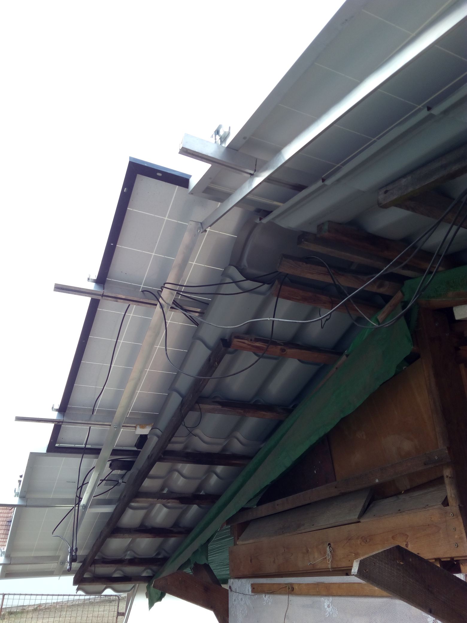

Rva: to ja se ptal na kotvení do plechove strechy, koukam, ze se s tim nemazes, nebe respektive asi se s tim seru ja.
Ja pochytal L z nerezu do pod srouby uchyceni sterechy na silikon, na L profil 20*20*2 hlinik, ve kterem jsou nalisovane matice M6 z nerezi a nerez zavitovima tycema pres nerezove podlozky 40*20*3 je to stazeno k profilum. Takze bych rekl, ze konstrukce nema nic spolecneho s komercnim. Nejsem si jistej kolik stoji Al X profil, ale ten snad musi unest kona a me staci aby unesl cca 20kg panel, kterej kdyz foukne znasobi silu klidne na 80kg. Test jsem zkousel, ze jsem na tom visel vlasni vahou plus panel na zadech.

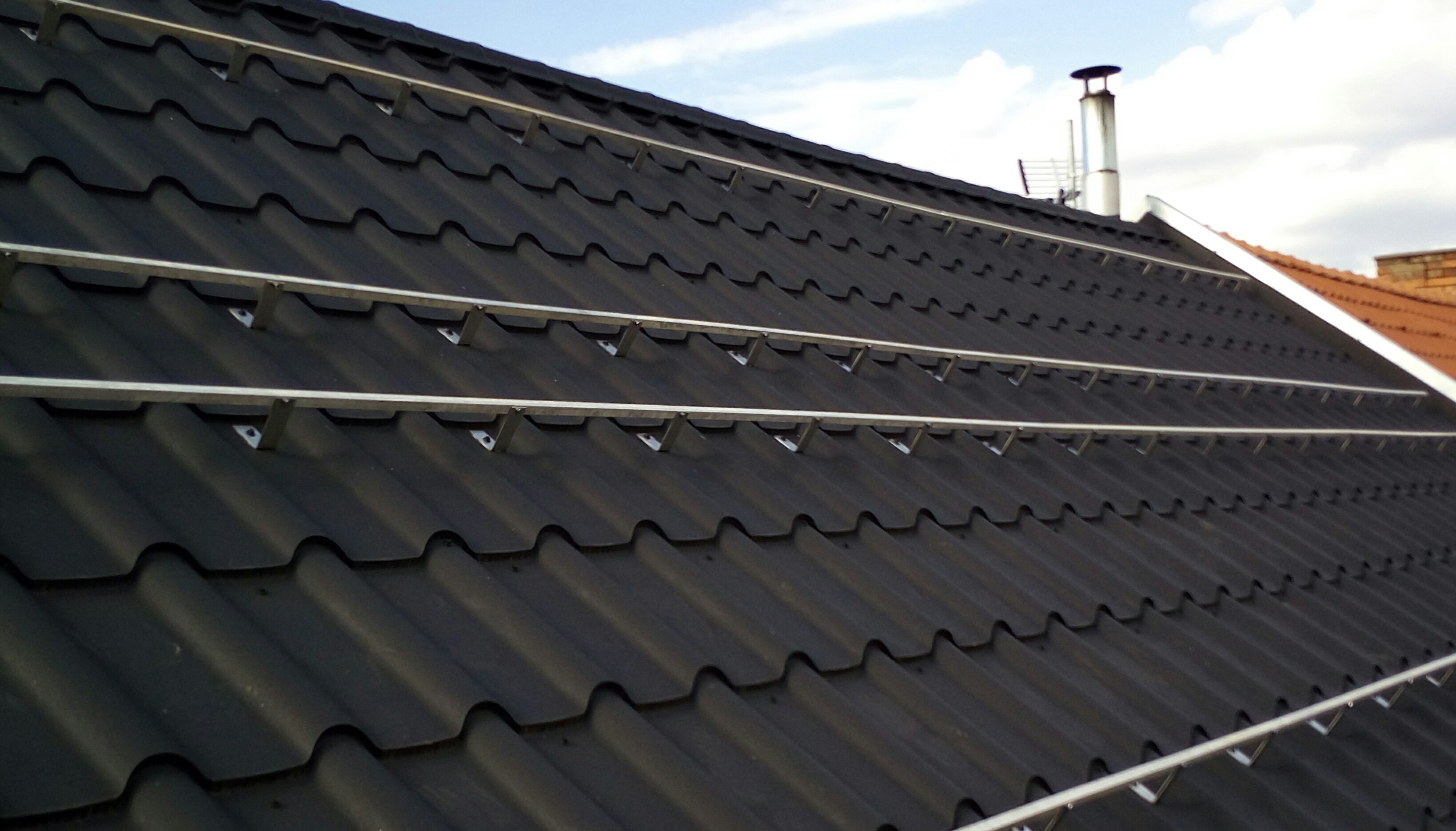

Re: FVE s podporou z DS
Proti sesuvu jsem dodal kotra plechy jako vyztuhy po 1m viz. foto, cca na 10kwp me konstrukce komplet bez prace vyjde do 8tis.
