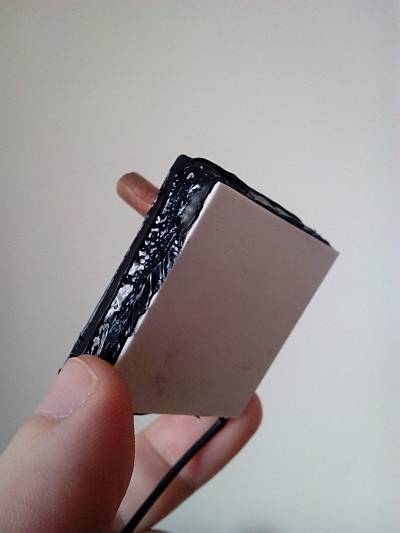

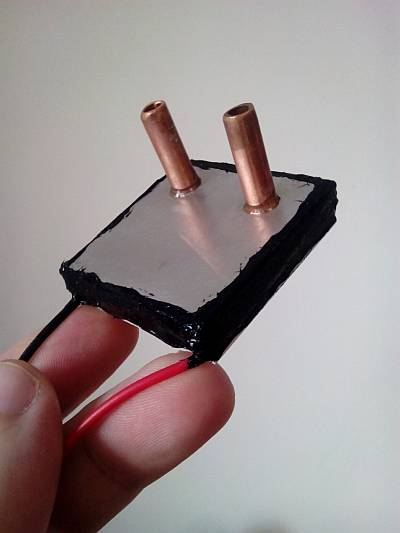

Dosli mi 2 ks TEC modulov z ciny, tak som testol.
Na zaciatku som planoval chladit pasivne vzduchom. No nestacilo to (nizky tepelny spad 15°C - cca 0,5V, 200mA)
Tak som na plochu TECu priamo nalepil komorku s vodnym chladenim (voda je priamo na keramike
ucinok chladenia vysoky).
Z teplovzdusneho rozvodu z krbu mam vystup max 150°C, nim som nahrieval hlinikovy profil na 100°C (viac som neskusal koli poskodeniu TECu) a pustil samospadom vodu 20°C do chladenia (prietok cca 0,5L/min). Vid video. https://www.youtube.com/watch?v=tV9Zh1PM_lU
Vysledok 1,5V (az 1,7V pri druhom teste, nieje na videu) a 0,4A vykon 0,7W
Zataz som pouzil 21W autoziarovku (0,6 Ohm) a potom odpor 5 Ohm. Vykon cca 0,7W u obydvoch zatazi rovnaky, len sa menili volty a ampere.
Chladilo to perfektne, hlinik sa nestacil nahrievat (chce to vykonnejsi zdroj) a teplota pomaly klesala
. Idea bola ze takto ohriatu vodu pustim do podlahovky, lenze pri teste sa voda (na pocit) vobec neohriala. Ked som znizil prietok a o malicko ohrial vodu (pocitovo o 5°C) tak sa rapidne (cca 50%) znizil vykon TECu
U mna zatial nevyuzitelne.

Takže shrnuto a sečteno, z hovna bič neupleteš. Přesněji. Levné čínské TECy k chlazení levných čínských chladniček nejsou k produkci elektřiny ani trochu vhodné. Je tu někdo kdo vyzkoušel "ty drahé" se smysluplným výsledkem ?
