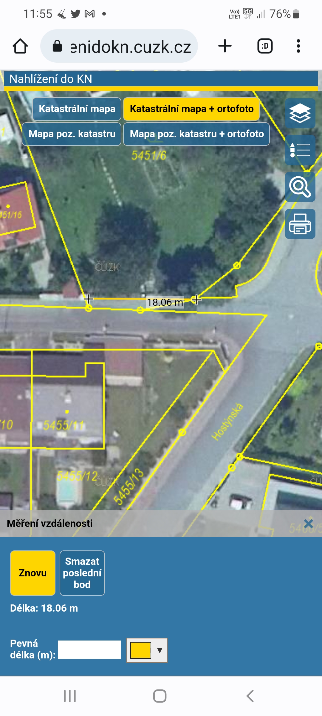

- Příspěvky: 5847
- Reputace:603
Re: Solarny plot
Franta2776 píše:Soused je volná ulice s cestou bez chodníku a druhá část cca 3m trávníku a chodník,parcely patří městu ze dvou stran cca 50%plotů v okolí zděných a neprůhledných.
- Příspěvky: 5847
- Reputace:603
Re: Solarny plot
Takto vypadá pohled katastru
- camel1cz
- Příspěvky: 835
- Reputace:60
- Lokalita: Lounsko
- Výkon panelů [Wp]: 8430
Re: Solarny plot
Tak to je lepší varianta... Mesto nebo silnice problémy dělat nebudou.
Ale stejně bude nutné dát ohlášky na SU.
