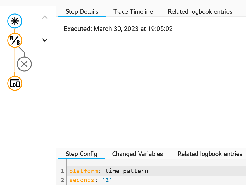

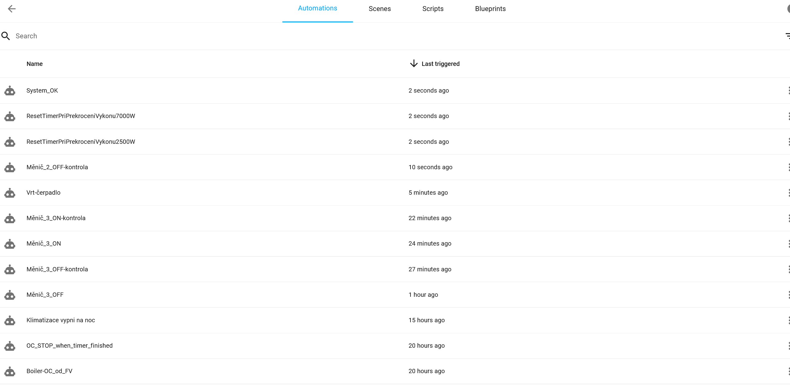

Jak nefunguje? Na stránce s automatizacemi vidím, kdy byl u které naposled trigger: A ta druhá automatizace: Jinak všechny automatizace jsou v souboru "automations.yaml" ale jednodušší to je naklikat v tom vizuálním editoru - pak tam nevznikne překlep.
Kód: Vybrat vše

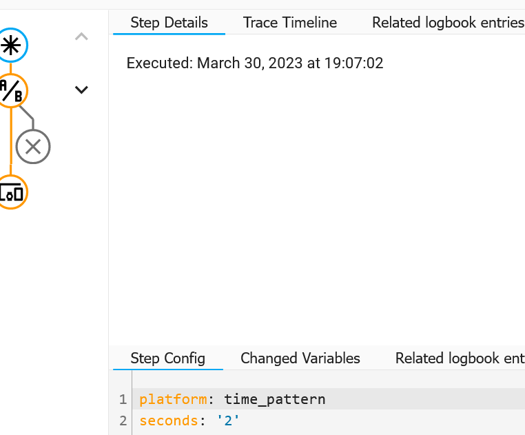

ano, ve výpisu vidím, že jsem to jednou spustil já ručně. Když to naklikám, tak by mě to mělo nakopat do zadku, když zadám něco blbě. Aspoň tak se v poslední době chová ESPhome.
Zkusil jsem přidat ty uvozovky a editoru yaml, po přepnutí do grafickýho režimu zmizely. Jednou se to spustilo podle času, ale zase to nejede!!!
Spustilo se to v 17:02, když jsem měl nastavenej čas 2 minuty. není to náhodou nějak jinak, spuštění každý dvě minuty?

Re: home asistant automatizace
nastavený čas 2 minuty znamená, že se to pustí ve druhé minutě každou hodinu. Příště tedy v 18:02 pak 19:02 ...

už jsem to pochopil, jsem si myslel, že tam máš chybu, když máš čas 1s... To je strašná kravina. To si asi budu muset nějak pozměnit mozek, abych tohle dokázal nastavit.
takže už se mi to každou minutu zapíná. Teď už jenom to vypnutí. EDIT: už jsem to asi pochopil. Ukázka co jsem vyplodil: A teď když budu chtít manuálně to topení vypnout jako na furt (krom toho, že ho vytáhnu ze zásuvky
tak musím přidat nějakou entitu, tuším button? nebo switch? kde řeknu "vypnout topení" a musím přidat další podmínku, že když topení vypnout, tak se nikdy nezapne. Ale úplně jistej si nejsem.

time pattern 2s = provádí se ve 2. sekundě každé minuty:
