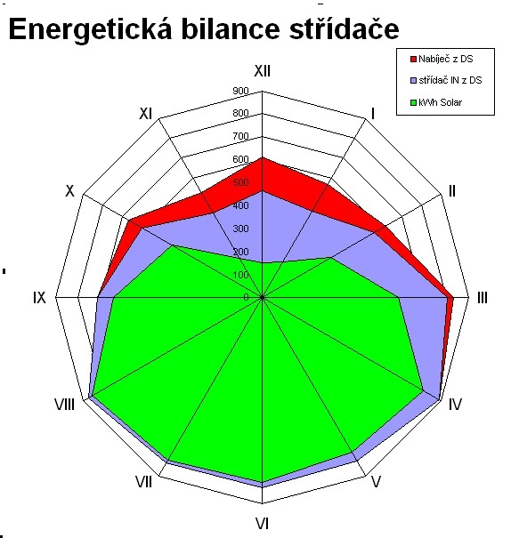

Bilance po šesti letech plného provozu fotovoltaické elektrárny ukazuje rozložení vyrobené a dodané energie v kWh s ohledem na spotřebu elektrifikovaného domu včetně topení. V létě je přebytek energie z FVE, zatímco v zimě je nutné doplňovat energii z distribuční sítě a akumulátorů. Grafy zobrazují také využití nízkého tarifu pro nabíjení akumulátorů a tranzientní relé pro přímý odběr z DS bez konverze.

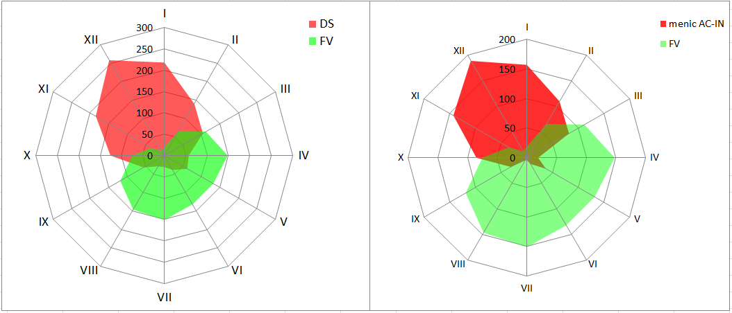

Tak som to upravil, na lavo je DS - celkova spotreba domu z DS
napravo menic AC-In - co pritieklo do menica z DS

Provedl jsem úpravu grafu. Nyní jsou z něj vypuštěny spotřeby, které odebírají energii přímo z DS mimo střídač.
Zeleně je zobrazena energie ze solárních nabíječů, modře energie z DS, která teče přes střídač pomocí tranzientního relé bez konverze na DC a červeně je zobrazena energie z nízkého tarifu DS, kterou se nabíjejí akumulátory v době nedostatku slunečního svitu (tato energie je později v době VT odebírána z akumulátorů prostřednictvím střídače).
Edit: P.S.: Ještě jsem udělal drobnou úpravu pootočením o jeden měsíc, jelikož běžně z důvodu lenosti (nechce se mi dodělávat algoritmus pro určení délky měsíce) zapisuji měsíční data vždy první den následujícího měsíce. Tato data vycházejí z průměrů i za poslední dva roky, kdy jsem již používal přelévání energie z NT do VT.

No každopádně se ukazuje, že v čr prostě není možné jet jen na obnovitelných zdrojích.
1. V létě by z panelů bylo tolik energie, že by jsme nevěděli co s ní.
2. V zimě by naopak byl hluboký deficit, takže by najeli zálohy. Jenže co pak dělat, kdyby se náhodou objevilo ostré sluníčko?
Už vidím jak někomu nakazují drahou investici v podobě bioplynky spouštět jen od podzimka do jara.
A po zákazu uhlí zimní spotřeba stoupne ještě více. Elektromobilita taky bude pomalinku narůstat.
