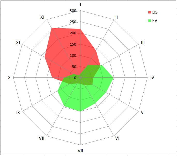

Tak som sa naucil robit pavucinove (radar) grafy. Su to spriemerovane hodnoty za posledne 3 roky.

To znamená že ani v nejlepších měsících nejste soběstačný?

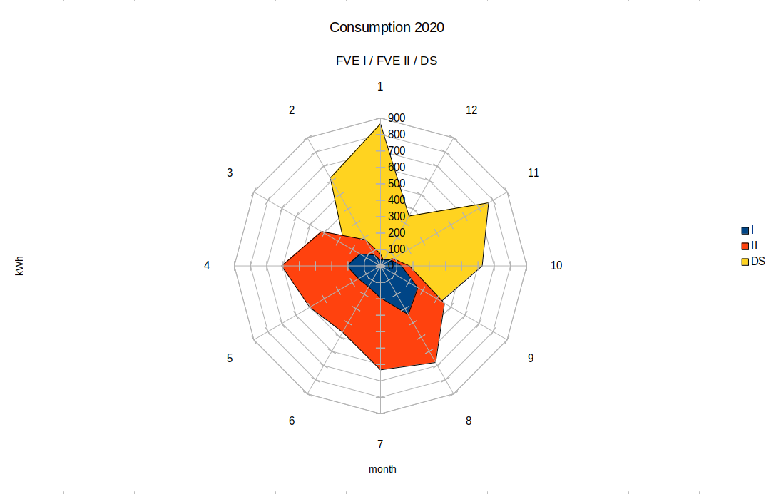

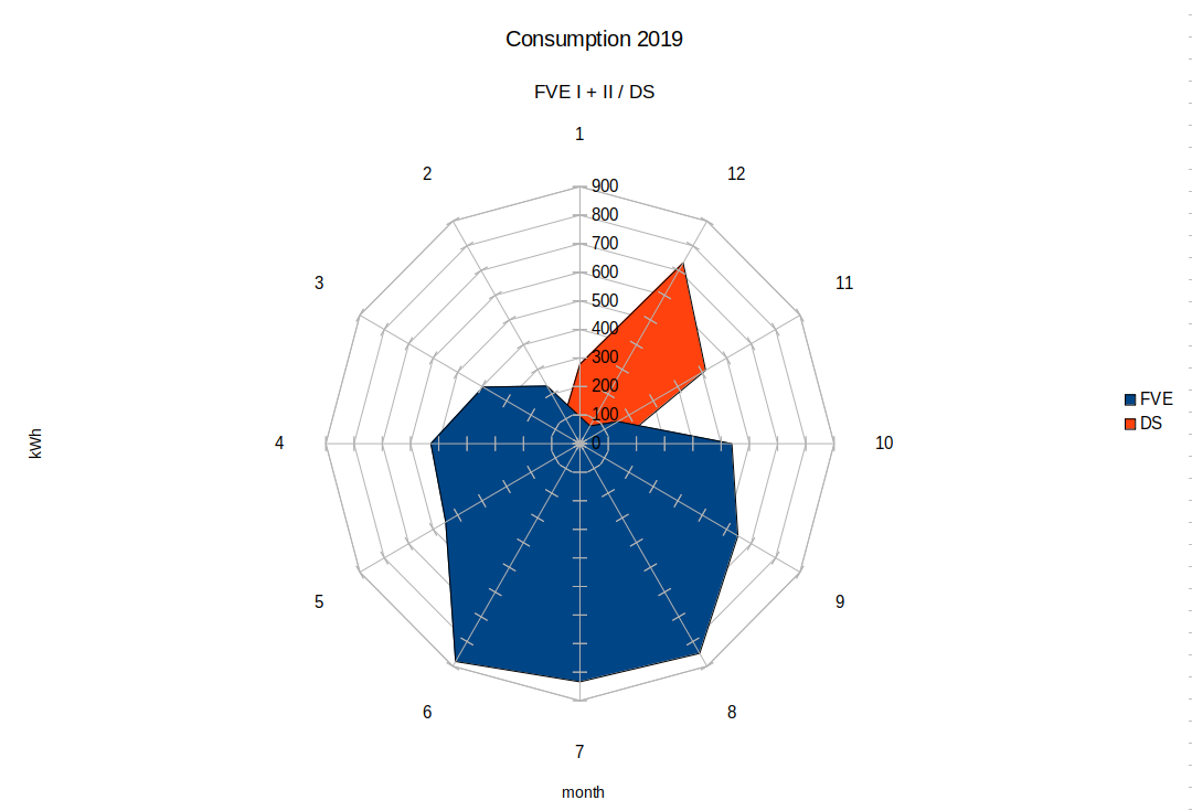

Keďže som nemal monitoring 6 rokov, za posledné roky to u mňa vyzerá takto:

No napriklad rura bezi len na DS, ono tahat z 4kw menica cely barak + rura uz nejde bez riadenia subehov ani v hybridnom mode. Takze rura na dalsej faze a garaz 3f pripojka su stale na DS.Dagus píše:To znamená že ani v nejlepších měsících nejste soběstačný?

Jo jasný, takže je to komplexní graf přípojky. Myslel jsem že to je zobrazení schopnosti elektrárny/aku vs zátěž. Takhle je to graf trochu k ničemu. Nikdo totiž neví jestli je to ta trouba s trvalým připojením do ds a nebo nedostatečně panelů a aku. Což by třeba mě dalo nějakou představu o velikosti/co to dá. Taky toho mám spoustu mimo a ono i s 800W měničem musím, ale do grafu bych hodnotu zbytku domu nedal. Spíš jako hybriďáka mě zajímá kolik kdo má aku a panelů a jaký směry a k tomu co je schopen vyprodukovat a spotřebovat v jakých měsících+ jestli v zimě potřebuje ds. Jsem zvědav až zvednu kapacitu z 0.7kWh na 5.76kWh +0.7kWh zálohu jestli už konečně budu moci říct, že mám offgrid na ty svoje prd příkony.

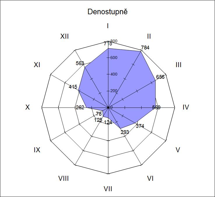

Tak to vypadá, že DanoP a rottenkiwi mají vánoční osvětlení s velkým příkonem, jelikož mají v prosinci největší spotřebu energie. Nebo také elektřinu nepoužívají na topení. U mne se totiž spotřeba elektřiny celkem slušně kryje s grafem denostupňů, který vyjadřuje nároky na otop (průměry za poslední čtyři roky).DanoP píše:Tak som sa naucil robit pavucinove (radar) grafy. Su to spriemerovane hodnoty za posledne 3 roky.

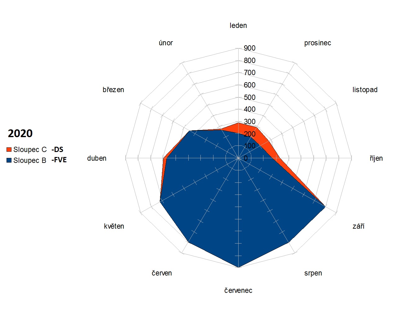

Jen tento rok s tím,že jsem tam nastřelil zbylou půlku prosince odhadem,zatím mám 35kWh z DS.

Je ten graf skládaný nebo překrývaný? (Jsou hodnoty DS počítány od nuly nebo od výroby FVE?)

Je skládaný,jedná se o konečnou AC spotřebu z samostatného elměru za měničem a hodinama z DS.K 1.1.2020 bylo za měničem 15700kWh a nyní tam je 21673kWh , z DS jsem odebral do teď 307kWh.Jen jsem musel na papíru přepočítávat tu jednotlivou spotřebu na měsíce,podle záznamů skokových po MWh co mám.Duben mohl být taky s 0kWh ,ale odpálil jsem si měnič a čtyři dny jsem byl nucen jet z DS.Osádka domu celkem spolupracuje v dobách temna nechávají silovou spotřebu až když se energie nasbírá po několika dnech,pak teprve perou atd.Má žena mě letos mile překvapila,navrhla pořízení pečenky a používá ji místo trouby hodně

A to jsi skutečně přežil únor bez DS se spotřebou pod 300 kWh za měsíc, když ti vychází průměrná spotřeba přes 17kWh za den?

Je to i s přebytky barák jede do 5MWh/rok a ano letos byl leden,únor pěkný.Vlastně mi letos odešel starší syn jinam tak bude ještě menší než 5MWh,ale to už nezjistím přebytky jedou na společném měniči.
