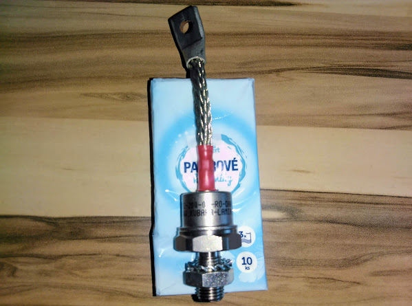

A proč to tedy nevyzkoušíš tady v ČR, s tím usměrněním 230V AC na 230V DC?
Já snad někde v šuplíku i měl nějakou výkonovou diodu, co byla na 200A a 600V, tak bych ji mohl na test zapůjčit
EDIT: Tak už jsem ji našel. Tady je ta moje diodka! 800V 200A
