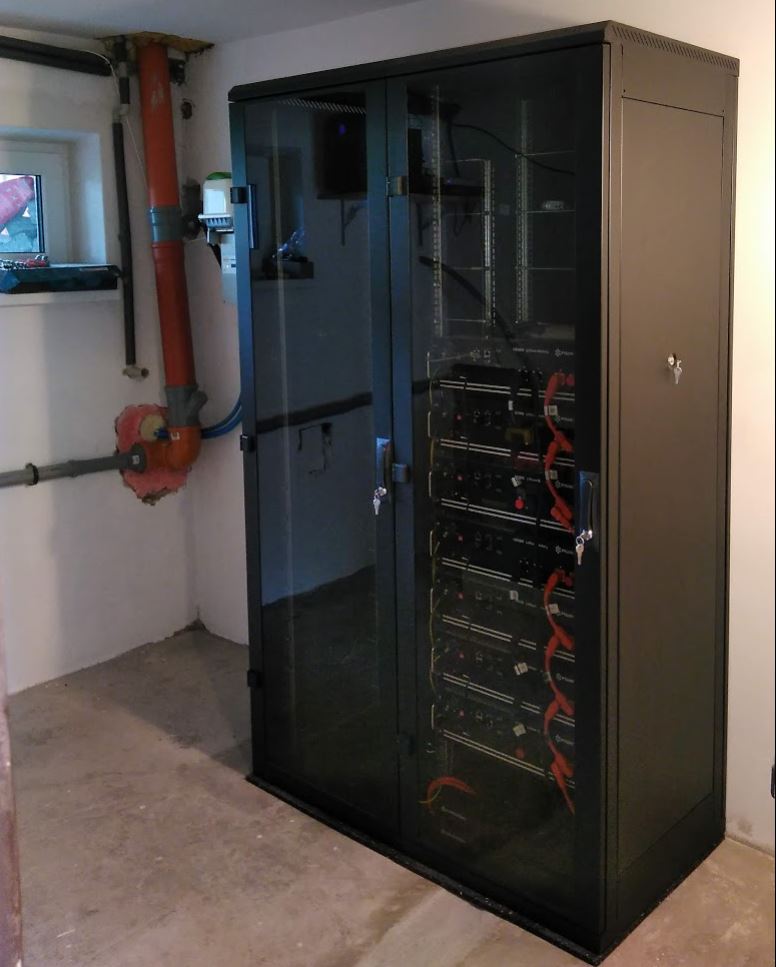

Abramsi, měl jsi pravdu.abrams píše:Zdravím ,
dle připraveného místa pro druhou skříň bude zajisté na cestě.

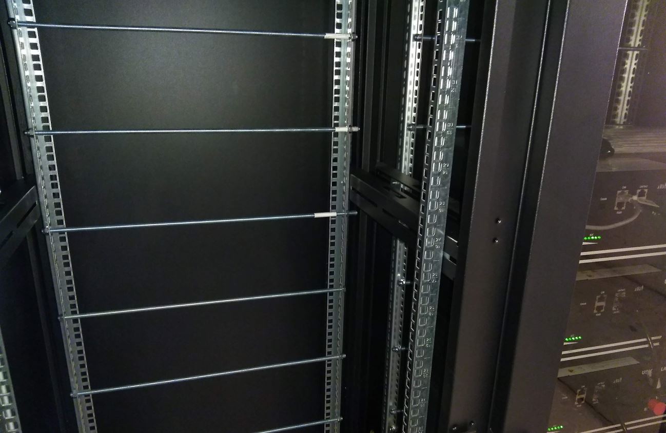

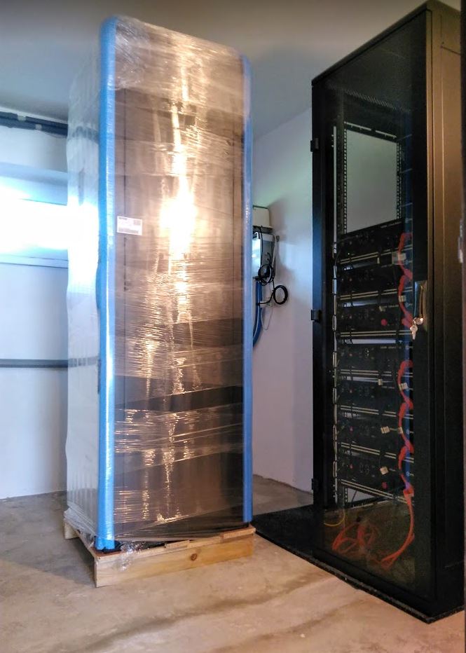

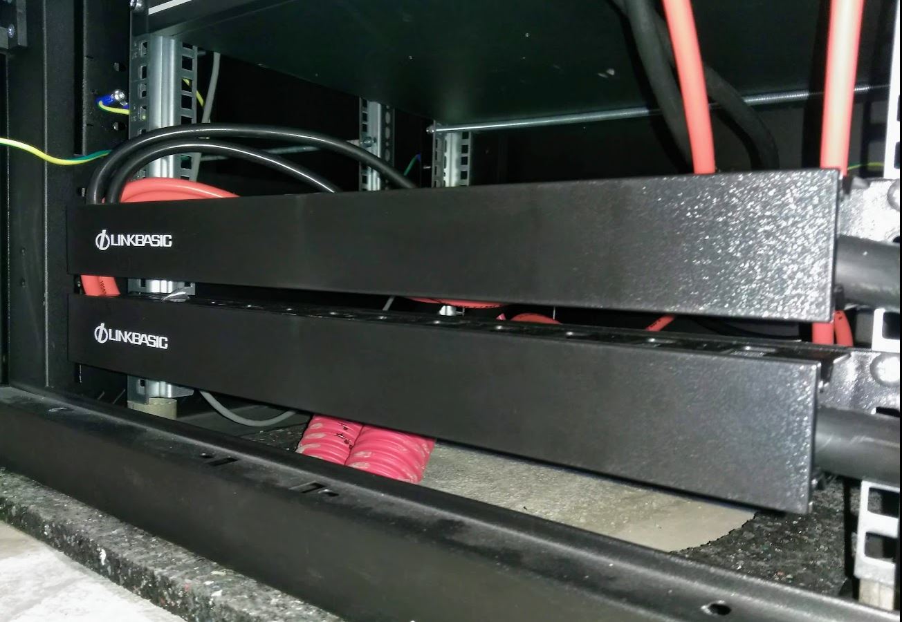

Do Youdovy ostrovní laboratoře konečně dorazil i druhý stojanový rozvaděč 19" 42U. Dovnitř jsem udělal opět fochy ze závitových tyčí. Do prvního racku jsem navíc přidal dva černé plastové organizéry, aby mi přívodní kabely od baterek neplavaly jen tak ve vzduchu. Ideální to pořád není, ale lepší než drátem do oka.
Zásilka doručena:Nový rack umístěn a přišroubován k původnímu:Fochy:Organizéry (uvnitř jsou kabelové spoje 150mm2 na 2 x 21mm2):
