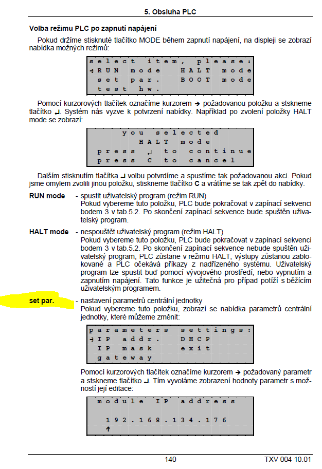

Přesně - připoj se raději přes ethernet, ušetřený sériák se ti bude hodit na RS232 komunikaci s měniči.
IP, bránu i masku lze nastavit přímo na displeji jednotky CP-1015.

Re: PLC Tecomat Foxtrot
Normalka to jde zmenit primo na panelu tema cudlikama.
Je to malina.
Je to malina.
- Příspěvky: 3074

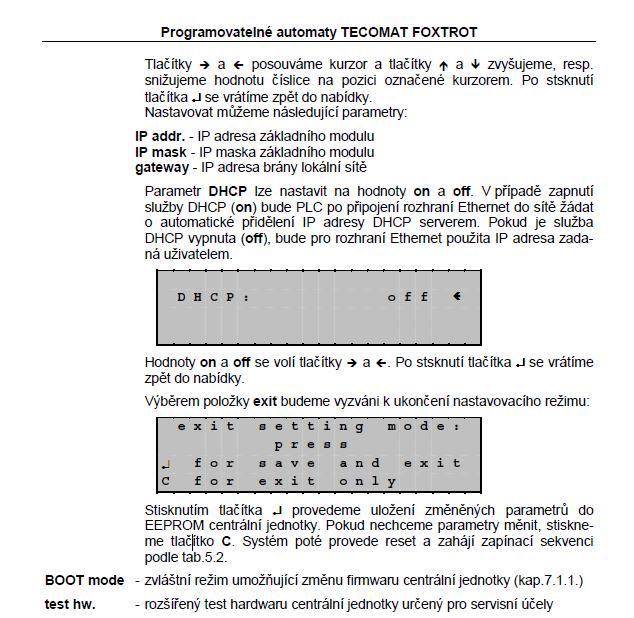

Dokument TXV 004 10.01 , kapitola 5:
Vždyť to říkám - nastavení IP adresy na CP-1015 je malina...
