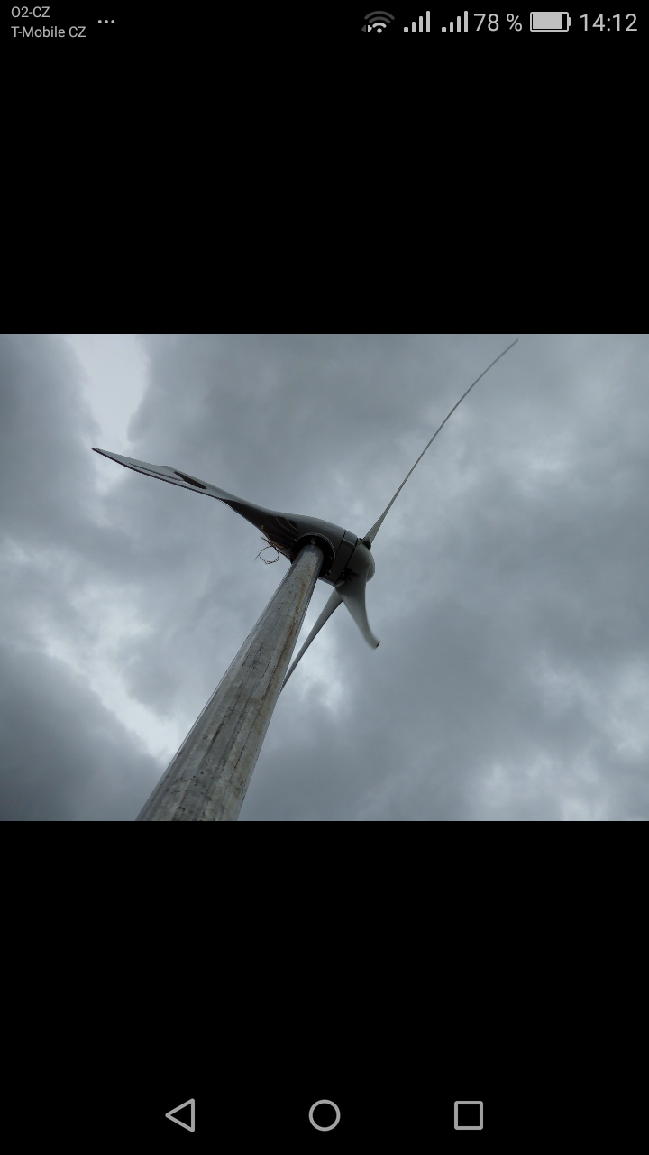

Na první pohled bych řekl, že používám hodně podobný výkonově slabší typ, který vypadá, že je z pera stejného konstruktéra, už od roku 2002. I stožáry od této firmy vypadají nápadně podobně, nejsou-li úplně totožné. Já jsem VE kupoval od Agroplastu Olešnice, který má podle stránek momentálně výrobu pozastavenou, ale když se podívám na produkty této firmy a Aerplastu, připadají mi velmi nápadně podobné. Skoro bych se mohl domnívat, že je za tím nějaká personální souvislost (vzdálenost obou firem je cca 15km).marsal64 píše:Paráda, má s tím někdo zkušenost?kybos píše:A co zkusit C) něco českého http://www.vetrne-elektrarny.eu/ap1200-2/

Re: Veterné elektrárne - čo si myslíte o tejto veternej turb
Je to ta samá firma - jen změnili jméno a IČO - moc se jim nevedlo pod výrobou mléka a masa .
jeden můj zákazník ji měl na 4 metrovém stožáru na rovince a když foukalo tak 7m/s zvládal 500W .
Mám tu od číňanů oba jejich typy generátorů ( litý hliník sešroubovaný ze dvou kusů k sobě - v sobě má klasický stator s sadou 32 cívek na vnějším plášti a uvnitř běhá 12 magnetů , druhý je vyroben z oceli a má dole misku a nahoře jen ploché víko/desku - v sobě má dva talíře permantních magnetů a mezi nimi je umístěn kotouč zalitých cívek v epoxidu )
změřil jsem jejich možnosti a tady jsou výsledky :
klasický 32 cívek / 12 magnetů 71 ot=9,7 Volt , 112 ot=16,9 Volt , 180 ot=26,7 Volt sycení cívek žalostné do 1A
s dvěma talíři magnetů 12kusůx2 71 ot=4,9 Volt , 112 ot=8,5 Volt , 180 ot=13,6 Volt , 280 ot= 21,4 Volt sycení cívek podstatně lepší do 3A
oba dva jdou opravdu velmi lehce roztáčet - už z toho je jasné , že to nebude mít výkon
nicméně aby to zvládalo dávat byť jen polovinu uváděného výkonu 600W od prodejce tak by se to muselo točit v orkánu a protože regulátor to začne brzdit při dosažení 70Volt , tak je to naprostá utopie .

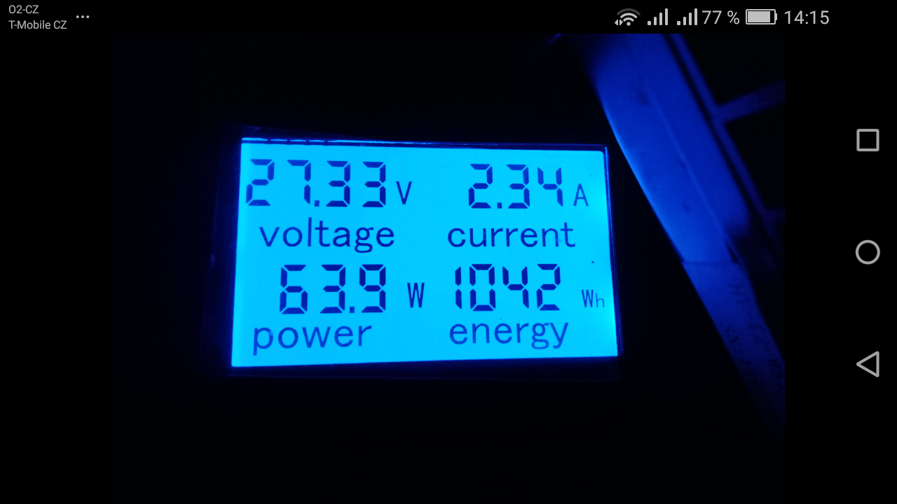

Při 5,8m/s s nárazy 9m/s se dá s touto Čínou odebírat zhruba tolik.

Ahoj, tak jsem tomu ještě věnoval nějaký čas a dávám update:
Zkušení zde měli pravdu, nelze to doporučit ke koupi. A prodejce na Ali přestal komunikovat…
Koupil jsem šestidiodový usměrňovač a změřil hodnověrněji napětí naprázdno vs. otáčky, vychází mi to: U = 1.11 * otáčky/min. Proudově při otáčkách, které byly, i nad 2 A.
Vítr jsem začal měřit jakýmsi anemomentrem, který měří průběžně, ale je to v nárazovém větru takové měření neměření, prozatím TSR počítám s tímto nad 2.2.
Regulátor byl zjevně nenastavený na turbínu (už počet otáček byl nastaven blbě). Regulator samotný nicméně vypadá dobře, hraji si s nastavením a vypadá to, že trochu jsem lehce schopen (krátké měření a možná wishful thinking) watthodiny vylepšovat, v původním nastavení regulátor zatěžoval turbínu zbytečně pozdě. Celkově ovšem nic moc.
“Otočení vlkazajac” jsem nakonec opustil. Turbína se po něm zřetelně pomaleji roztáčela. Usoudil jsem, že mi jde hlavně o jakoustakous funkčnost při “menších větrech”, tedy otočil jsem zpět. Tím to ale definitivně nezavrhuji: při vyšším větru jsem nebyl bez anemometru schopen hodnověrně měřit a hlavně neměl motivaci experimentovat s úhlem natočení: např. poté, co jsem nahlédl, že různé odborné články doporučují jak kladný, tak záporný úhel, se mi protočily panenky a rozhodl se nechat to být, obzvláště s tímto plechem by to nemělo smysl.
Ještě ad můj dotaz zde na hledání případných alternativ: Aerplast na můj dotaz ohledně ceny (http://www.vetrne-elektrarny.eu/ap300/) vůbec nereagoval. Firma Westech pravděpodobně dodává turbíny Ecoproduktu (https://www.ecoprodukt.cz/e/72221) , protože obě reagovaly na můj dotaz ohledně hlučnosti promptně a obě že prý 5 m/s je to prý < 35 dB (Westech: “od jednoho našeho zákazníka víme...”).
Když to shrnu: čínská VAWT plechárna byla trošku drahý vstup do oboru větrnictví, nicméně jsem vděčen všem, kteří mne na fóru i pomocí PM směřovali k porozumění. Myslím, že nechám turbínku točit, jak se točí, pár desítek wattů dává a budu si ještě trochu pohrávat s charakteristikou regulátoru. Pokusím se ještě něco vyreklamovat s Aliho, nevím, jestli to půjde a jak na to.
Počkám, kolik vybyde peněz po postavení té “poustevny” a pak doufám pořídím něco lepšího, ač stale nevím, jestli to bude VAWT nebo HAWT .
