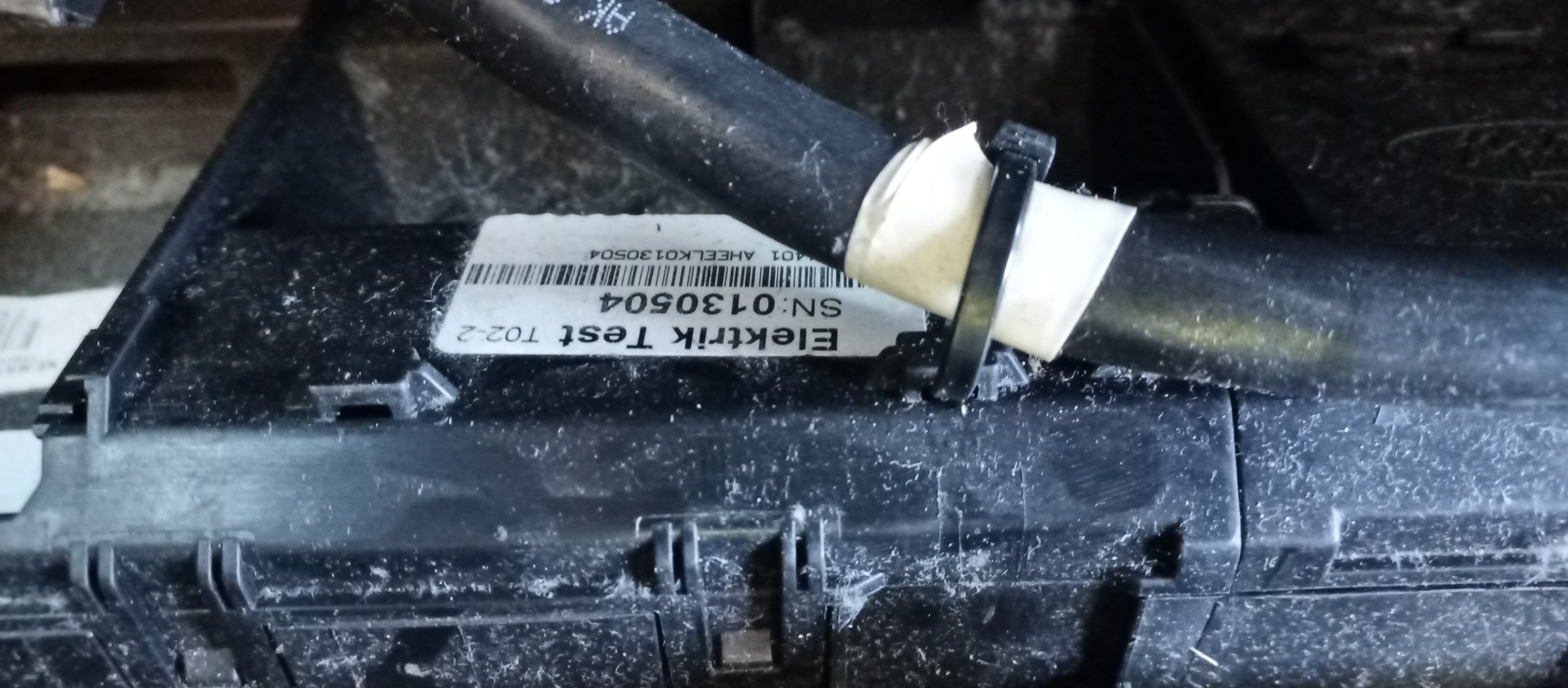

Jen se bojím, jestli to nebude problém, když u mám dvě baterie pod sedadlem a ted´ bude třetí, a ještě jsem nedostal odpověd´zda můžu tím dobíjet tu lifepo4 na přímo přez to relé, asi ne???

Re: Obytný vůz
a tie 2 baterie su spojene paralelne, alebo idu cez daku elektroniku?
ak su priamo prepojene, tak bez problemu za to mozes dat cyrix.
po naštartovaní sa dobiju tieto dve a potom to cyrix prepne na Life.

- Příspěvky: 43
- Registrován: úte dub 23, 2019 2:53 pm
Re: Obytný vůz
Až tak daleko jsem pod sedačku neviděl, ale zjistím to dnes...jdu to rozebrat.
- Příspěvky: 43
Re: Obytný vůz
Plus jde přez nějakou krabici...viz obrázek
