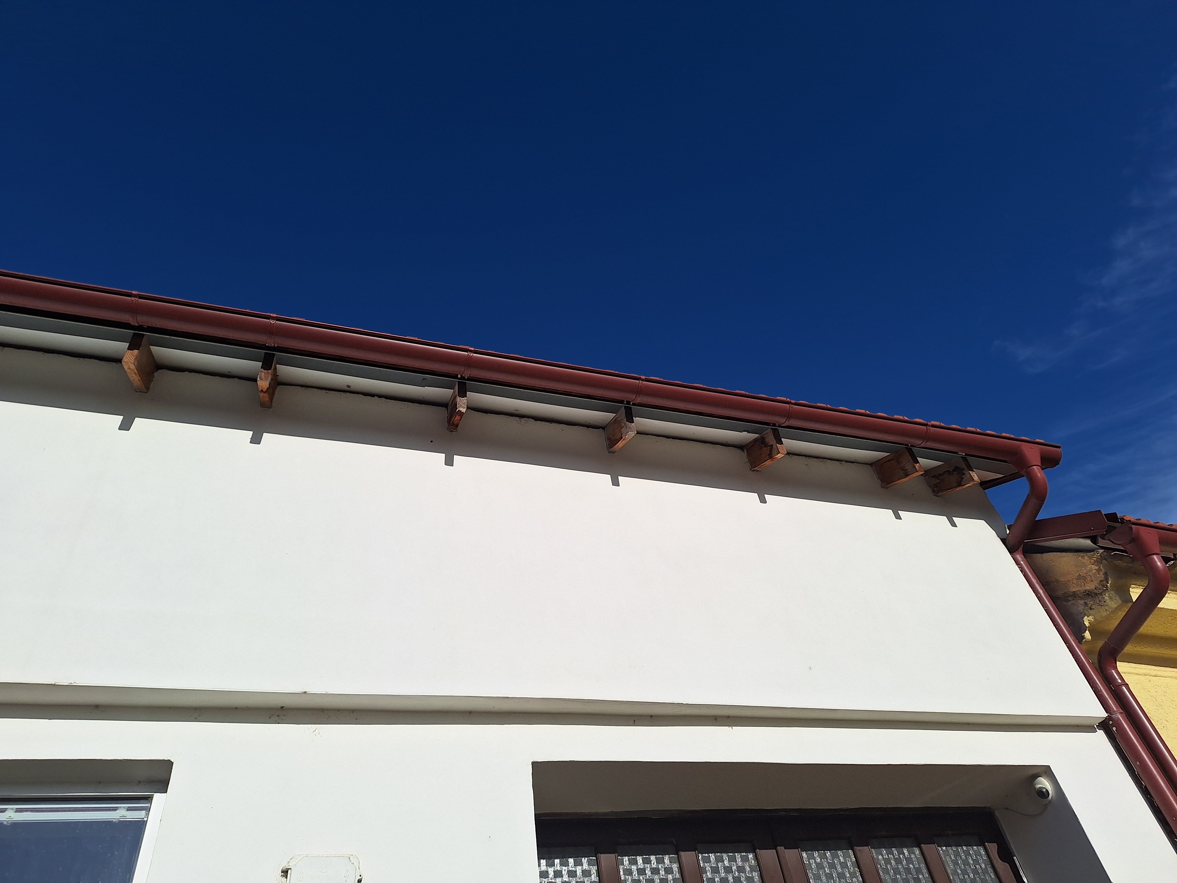

Tak jsem tuhle zimu zkoumal, kde mi "furt" svítí slunko (když teda svítí) a našel jsem zde:
Musím tak jak tak dodělat podbití střechy. Tak jsem si říkal, že tam při té příležitosti "něco" vymyslím.
Akorát teda zatím trochu tápu, co ...
To odskočení do ulice je 15 cm polystyren. Na OSB deskách, co zakrývají studiové vazníky, které tvoří podkroví.
Ve spodní části, cca. 25 cm, polystyren zakrývá věnec. Nad průjezdem je překlad z 18 cm Íček.
Po ten stín čučících vazníků to má přes 130 cm, takže se tam na ležato vleze i ten/ty nejširší panel(y).
No, ale jak je tam přidělat? A jak vůbec pořešit podbití?
Sklon je tam malý, tak asi nemá cenu dělat hokejku, aby to spodní podbití bylo rovné, myslím, že může kopírovat sklon vazníků/střechy. Čelní strana je něco přes 20 cm. Ač se dřevo bude muset natírat, tak asi půjdu do něj, než tam dávat něco jiného, co se sice nemusí natírat, ale je drahé jak prase, a na tom jižním slunku bych měl stejně obavu o stálost barvy/tvaru.
Pro panel(y) mě napadá udělat svislé nosníky, nahoře na kloubu do podbití/vazníku, a dole přes vzpěru (jak se prodávají ty montážní sety, kde je vysouvací kus a otočný kus) buď přes polystyren do věnce, anebo se zkusit trefit do betonu nad těma traverzama. Akorát rozteče vazníků jsou okolo 105 cm, což se moc netrefí na uchycení vodorovného panelu na svislé nosníky. Tak leda na to ještě dát vodorovné, s tím, že budou na šířku toho vodorovného panelu, tj. bude podepřen po celé délce. S tím, že by to asi chtělo pojistit ukotvení panelu.
Co si o tom myslíte?

Já bych kotvil z boku do krokví. Udělat nějaké stojiny až na zem asi bude neprůchozí, co? (nerad zasahuji do tepelné obálky budovy, když to jde i jinak). Tak to nezbyde než dole kotvit závitovkami do toho věnce skrz polystyren
Osvědčily se mi KVH, čistě "vokometricky" tam, kde by stačil hranol do 3 metrů, dát rozměr 120x40, tam, kde by se musel dát delší, pak 120x60. KVH bych natřel hnědou lazurou RAL 8019 tak aspoň v pěti vrstvách, trochu by ten dům pak vypadal jako hrázděný, ale tenhle efekt ty panely samozřejmě přebijou. Takže z KVH něco v přibližně tomto tvaru (počet stojin, respektive jednotlivých vertikálních segmentů, je libovolný), hvězdička je krokev:
K podbití -- zbydou ti odřezky těch KVH, z těch snadno uděláš špalíky podle tvaru a potřeby. Ty se dají snadno použít místo kovových L spojek a jejich výhoda je, že se nemusíš narozdíl od L spojek obtížně trefovat do předpřipravených otvorů s vruty. Spojení krokví se stojinami dlouhými šrouby (nebo závitovkou) nějak takto:
==|[špalík][stojina][krokev][špalík]|==
Podbití uděláš asi nejsnáz ze širokých palubek, dělají se i čtyřmetrové, spodní samozřejmě bude muset být složená z krátkých kusů, z OSB desek by to ostatně šlo taky. Spodní podbití půjde připevnit vruty do těch špalíků.
No pak je tu samozřejmě problém s montáží, bez několika segmentů lešení to nepůjde.
|* |* *| |---|----| | | | ----------Horní vodorovná břevna může nahradit i ten hliníkový solární profil, dolní bych se snažil udělat v jednom kuse, u dlouhých KVH je větší problém ten dlouhý hranol dopravit na místo, než ho koupit třeba 8 nebo i 11 metrů vcelku.

Až na zem určitě ne, je tam chodník a ulice
Tepelná izolace je jen to vystouplé, přízemí nemá tepelnou izolaci, jsou tam 70 cm stěny z cihel.
Teoreticky bych se mohl trefit mezi traverzy a začátek toho polystyrenu.
Vodorovné profily určitě z hliníku, správně má být konstrukce nehořlavá, ale to je pak už slovíčkaření, kterou konstrukci myslí, jestli to, na čem drží panel, nebo na čem drží profil.
HAKI kostky mám dvě komplet, plus další dvě si mohu snadno půjčit, v tom problém není, to se už používalo při betonování nového věnce pod tu konstrukci podkroví.
Myslím ale, že mi to celé zatrhnou hasiči ...

Myslím, že zásadní problém je v tom, že je to nad průjezdem, jakožto jednou z únikových tras. Před okny/dveřmi je totiž požárně nebezpečný prostor, tak jestli je nad ním vůbec přípustná montáž FV panelů ...
No bude to chtít asi nezávaznou "anonymní" konzultaci. Třeba to pořeší "stříška" nad průjezdem.
Místo je to totiž moc pěkné, opravdu tam celkem svítí, ostatně vidět z první fotky ... A mám to k reglům do deseti metrů.

Na fasadě to je v zimě a sněhu to jediné co funuje . Na kotvení jsem použil FISCHER TherMax 16 Hmoždinka s přerušeným tepelným mostem - 16/170 M16/M12
3 ks.Studer XTM 4000-48,3 ks.VT-80 - Studer Innotec,BSP,rs232, východ střecha 3,3Kwp,jižní stěna 4,16 Kwp,západ střecha 3,19Kwp, chalupa Majda 4,2 Kwp.Lifepo4 48V 800Ah
- Příspěvky: 4514
Re: Podbití a panely na fasádě
Právě proto jsem nad tím začal přemýšlet ... Akorát ta fišerka mi moc nepomůže, protože pod tím 15 cm polystyrenem je 18 mm OSB deska, přišroubovaná na rámu, co je mezi těmi vazníky. A za tím je už vata. Nicméně jiné uchycení není problém.
