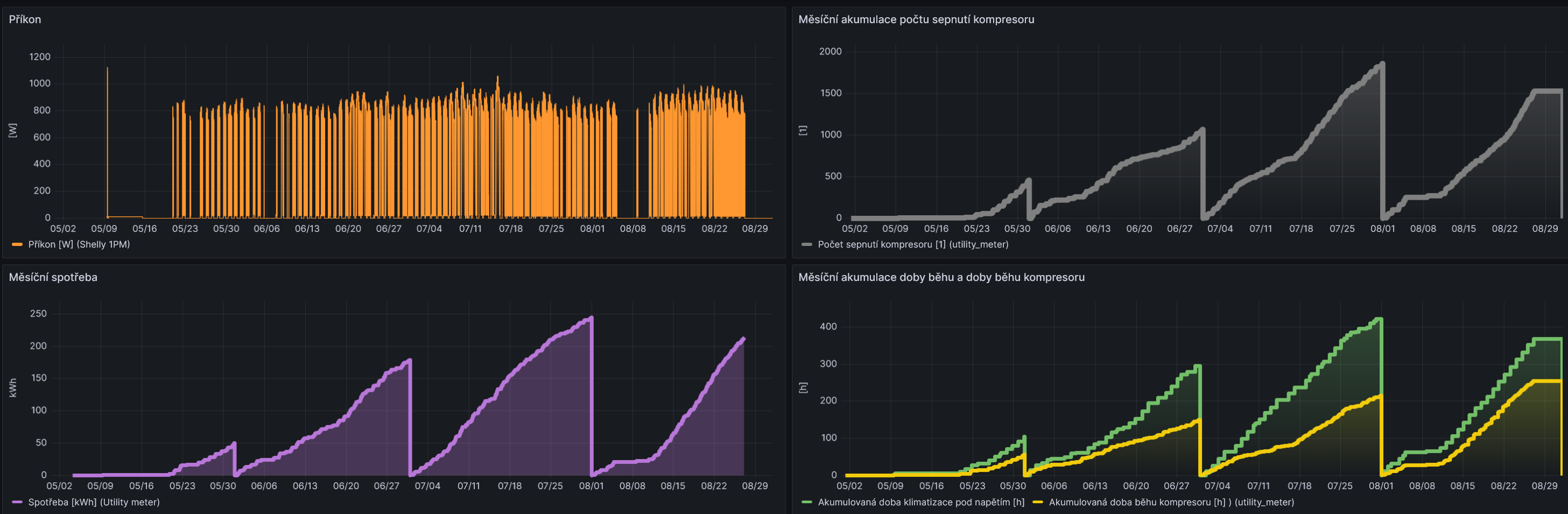

Mám celkem 4 klimošky, vše nějaký noname, nejstarší "Acond AQC-12HRN1 (2014, R410/840g Chlazení 11000BTu/h 1000W, Ohřev 12500Btu/h 1015W)" ještě bez invertoru. Na žádné nebyla závada, i když u té nejstarší při startu zarachotí venkovní ventilátor. Vše v létě chladí a někdy (když je náhodou slunečno) v zimě pomáhá s ohřevem.
A tak u té nejstarší vypadá provoz od května: Je vidět, jak často spíná kompresor, u těch invertorových je to podstatně lepší, ty moje dovedou zhruba až 4x snížit výkon.
