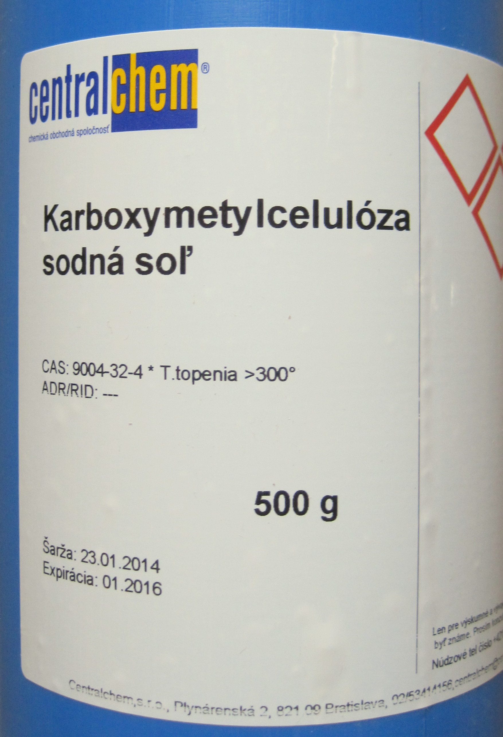

Neskúšal niekto z alchymistov karoxymetylcelulózu podľa http://spisy.upv.cz/Patents/FullDocumen ... 271768.pdf ?

Můj názor. Úplně zbytečné, jde jen o 2g na velké množství. Jde o pojivo neboli lepidlo na tapety Lovosa, nic důležitého pro staré elektrody. Obsahuje sodík, ten ale může obsahovat v mnohem větším množství i NaOH. 2g jakéhosi lepidla pro již sintrované elektrody je význam nulanic. Buď hmota drží a není narušená, nebo je narušená ale nějaké 2g lepidla nic nezpevní... Nevidím v tom logiku nějak dál bádat a vůbec ho zkoušet.
