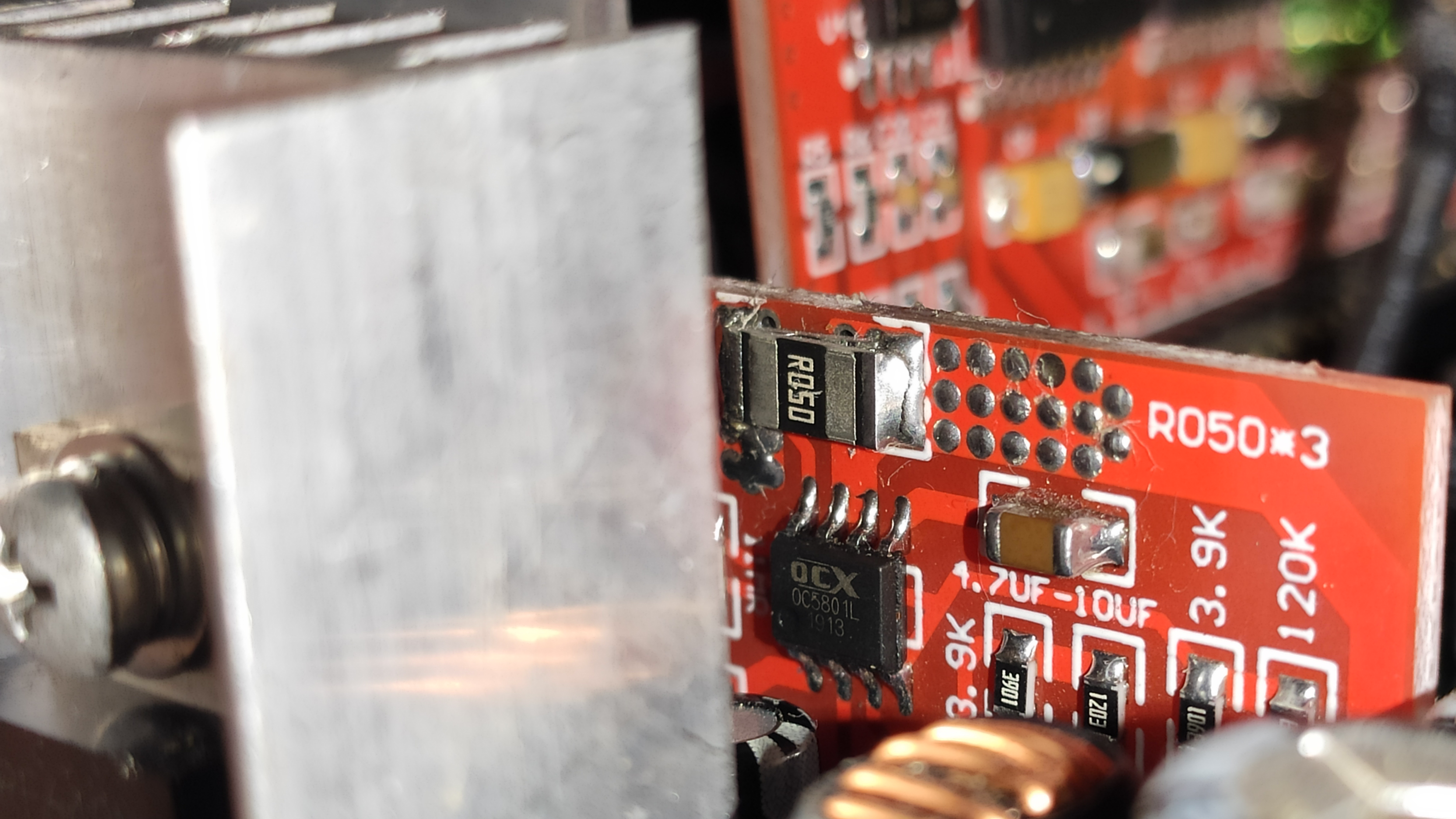

Pokud dělám něco, co má být dlouhodobě spolehlivé, tak na 35-70V MAX5035 a na 60-300V používám LNK306.

P.S: To feliz navidad: pročpak asi číňan dělá XL7035 a ten tvůj je MAx5035? Ne, že bych htěl nějak chválit číňany, ale u těchhle zapojení je naprostá většina spolehlivosti ovlivněná životností elektrolytickejch kondenzátorů. To, že by uhynul spínací prvek, kterej je provozovanej hodně pod mezníma hodnotama, bych neočekával. (a ty transily jsou nutnost, už to dnes dávám skoro všude) Navíc tohle není kopie, to si číňani dělají pro sebe, stejně jako tranzistory AO semiconductors a další věci...

Já vůbec netvrdím, že je XL7035 špatný. Pokud bude použit s odpovídajícími součástkami okolo. Jenže to už můžu vzít rovnou toho Maxe.
Tak zrovna ta tvoje deska má udávaný maximální proud 0,75A. Výrobce u XL7035 doporučuje max. 0,6A. Úplně tam ten provoz hodně pod mezníma hodnotama nevidím.kodl69 píše:To, že by uhynul spínací prvek, kterej je provozovanej hodně pod mezníma hodnotama, bych neočekával.

Něco je napsaný a něco je provoz. Když z toho neodebírám víc než 100mA, tak se nic neděje a jistě jej nepřetěžuju. Samozřejmě je blbý, když měnič kterej i tak vyjde na nějaký tisícikoruny, zhebne kvůli takovéhle blbosti. Další problém je, že když dělám první prototyp, tak se snažím použít co nejvíc hotovejch komponent, bastlím to na univerz desku a třeba s tím MAX nikde nekoupím hotovou destičku (koupím, digikey, 35USD + 30? USD doprava? ), tj celý odpoledne budu bastlit zdroj, a nějak nezbyde čas na to další... Ale můžu to vzít jako tip pro řešení "definitivní" desky řízení, ale na tu mi pořád chybí program do procesoru, to vidím jako podstatnější problém, než napájení logiky...

Já jsem zase vyhodnotil, že 0.5W odpor nějakou špičku vydrží a při tvrdým zkratu snad vypadne dřív pojistka 200mA (která má dalších cca 5 ohm), která je pro celou elektroniku. Odpor (s odporem pojistky) navíc výrazně omezí napěťový špičky, protože transil např SMBJ58CA má impulsní proud jenom 6.5A a polyswitch 0.2A (např 60R020X a jemnu podobný) má 1.8až 4.4 ohm, navíc při 2A vypadne za 2s, tavná pojistka F 0.2A vypadne za 0.1s při 1A proudu. Polyswitch za chvilku znovu zapne a pořád dokola, dokud ten transil neudolá (myslím ten SMBJ 18CA , ten už snese impuls 20A) na výstupu proraženýho stepdown měniče. A ty nevíš, co se děje elektronika se zapíná a vypíná, proč? Když odejde pojistka, asi už je to tak vážný, že se to musí řešit. Stejně tu pojistku jednou zkusím vyměnit, a pak už je to jasný...
Zase, je to o přístupu konstruktéra, já jsem ze staré školy. Dá se namítnout, že pro cca 100mA, který ta elektronika bere, je to ztráta 1.2W navíc, ale život je kompromis... - Další cca 1W se ztratí v stepdown XL7035, něco sežere EG8010, něco málo budiče a nakonec i na spínání mosfetů není té elektriky moc potřeba, akorát ve špičkách to jde do desítek Ampér, ale v průměru nic extra...
