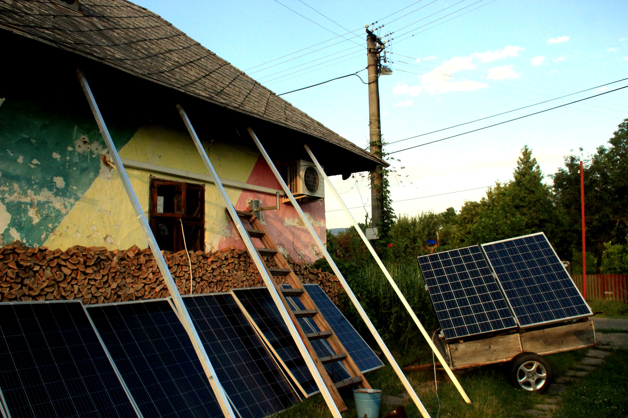

Menší upgrade FVE.
Potreboval by som poradiť, ako vyplniť tie priestory medzi panelmi aj nad panelmi
niečím priehľadným, z čoho ide dobre dole sneh, aby mi tam nesnežilo na to drevo.
- NOPARasito
- Příspěvky: 2601
- Reputace:192
Proc jsi panely nedal hned vedle sebe? Jinak jsi dobre uzil misto, jen co je pravda
- Příspěvky: 8462
- Reputace:1099
asi nejlíp polykarbonát dutinky, označovaný často jako makrolon, v každým hoby supermarketu ti to nařežou na míru a zataví konec, aby do toho nešla vlhkost
