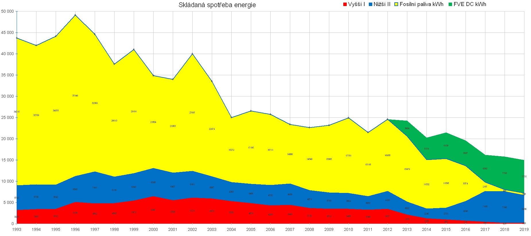

Vyšší +Nižší tarif=DS
FVE:51%
Docela by mne zajímalo, čím topí ti, co tvrdí v anketě, že mají energetickou soběstačnost vyšší než 80%.

Kybos => pekne stazena spotreba ::rolleyes::
Od doby co resim intenzivneji FVE, tak jsem se pristihl, ze energii vice mrham jako na DS, takze zadny omezovani a utahovani opasku!!!!

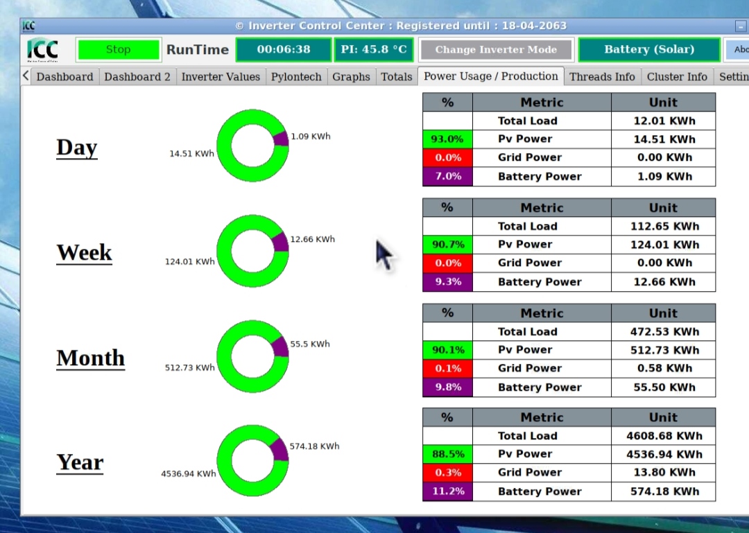

Od začátku únoru to co prošlo přes ICC.
Jinak se drevem(a cca.800kg papirovych briket) a FVE se da dost srazit platba za plyn.
Letos test i klimou "az" 5kW vystupniho vykonu.
Tak jsem zvedavej.

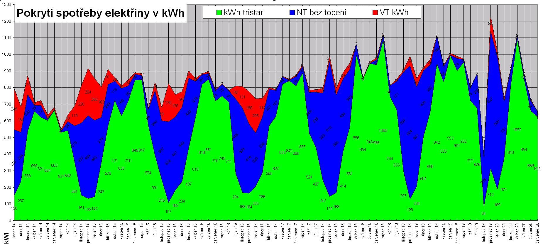

U mne taky vypadají výsledky FVE podobně. Od začátku roku do dneška bylo vyrobeno 4,55 MWh.
Letos topím ale jen elektřinou. Když odečtu spotřebu topení, tak vypadají statistiky hned o trochu lépe.
Skládaná spotřeba bez topení. Zelená FVE, modrá NT červená VT.

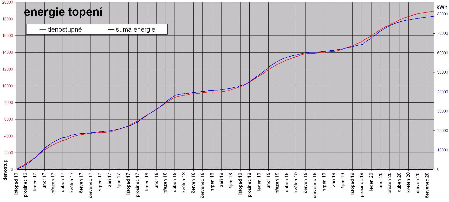

Pokud provedu podrobnou analýzu topení srovnáním denostupňů vypočených z průměrné venkovní teploty integrační metodou a referenční vnitřní teploty (23°C), pak se křivka dodaného tepla s průběhem denostupňů celkem solidně kryje.
denostupně a energie topení

Hrubym odhadem 2m3(1000-1200kg) a cca.800kg papirovych pelet( trochu srovnatelne se drevem).
Kdyz to hrube prepocitam na kW, tak to muze byt 2000kg 75% ucinnosti tak se muzeme bavit o 6MWh tepla.
