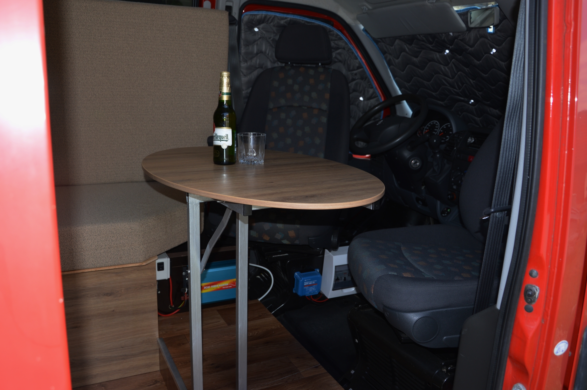

Pre ilustráciu, stresujúci deň niekde na 64° SŠ :
a pohodička so spoľahlivým Victronom mppt :
