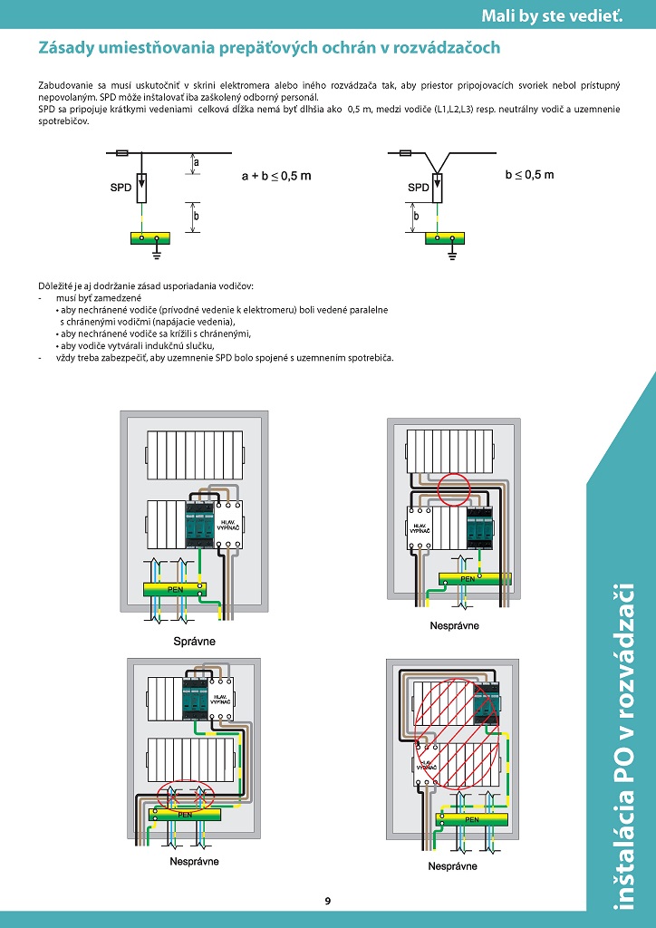

Kiwi, máš ty štastie - dnes ráno som objednával nejaké DC ističe a narazil na takýto obrázok - ale neviem či je to to čo chceš
- Příspěvky: 8478
- Reputace:1101
tak uplně takhle to neni uplně nejlip, přívod mínus je hodně dlouhej k přepěťovce...správně je na jedné straně přívody a na druhé vývody, dráty před a za přepěťovkou nemají vést pohromadě a přívody k přep. co nejkratší, i PE, to je snad samozřejmý. Jističe na výstupu jsou pro odpojení v případě spojování více stringů, každý rozvaděč nad 25A by měl mít hlavní vypínač, jinej důvod to podle mě nemá, možná jištěný výstupního kabelu proti zkratu, ale v normě je napsaný, že pokud kabel vydrží součet Isc všech stringů, tak se jištění výstupního vedení může vynechat.
A tu je dĺžka drotov a ohyb k prepäťovke OK ?
