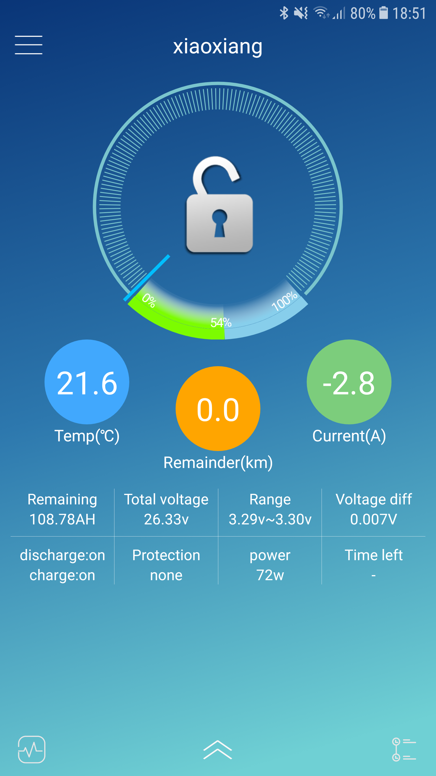

Já jinak mám baterky vyrovnané, tedy "youda" a "martin" jsou momentálně v rozmení 3.29-3.3V.
Nejhorší je "sinopoly", viz obrázek, ale s tím míním žít a podívám se na to, až dodělám tu vodu. Nevím totiž, jestli to balancuje Manda nebo případně jen ty BMS z RJXZS, které mají v sobě minibalancer. Mám další (single) Mandy na cestě, hmm, mám se bát?
Mimochodem, RJXZS poslal odkaz na novou verzi aplikace, která vypadá lépe než ta předchozí (viz druhý obr.), tak to sem dávám pro případ zájmu:

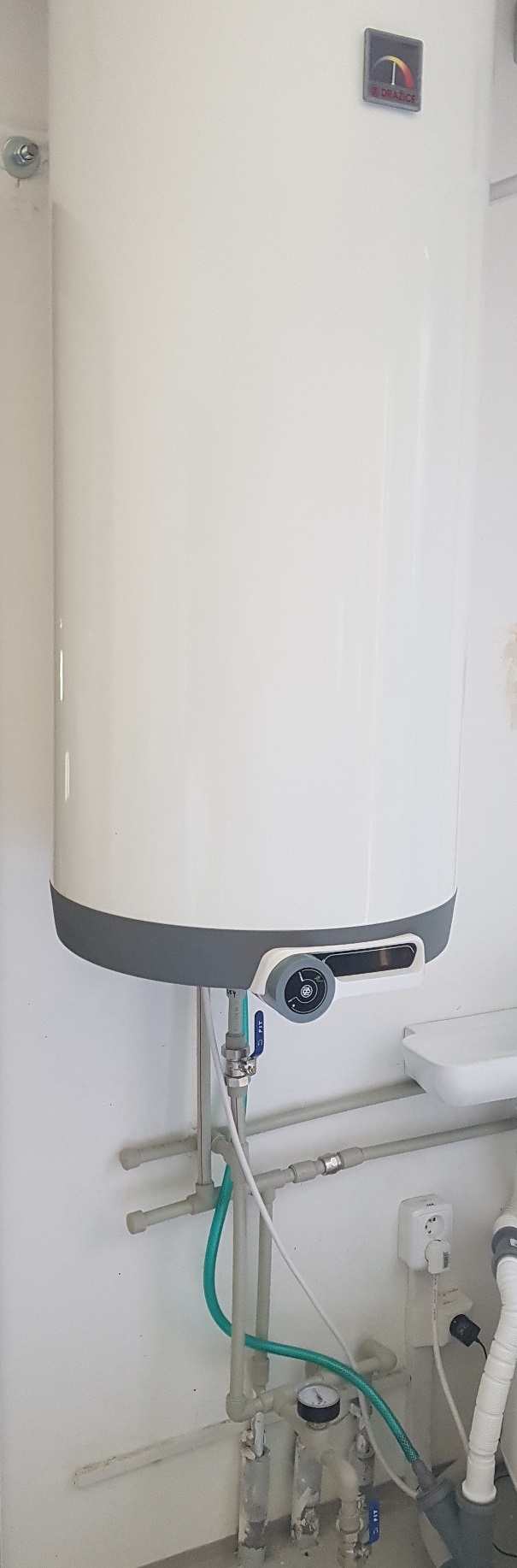

Moje první MWh je tady, měřená pěkně analogově. A v bojleru teplá voda ze slunce. A je čas to trochu předělat - mám dva Axperty, tak proč jeden funguje jen jako MPPT a ten druhý napáji běžné spotřebiče i vytěžuje do bojleru

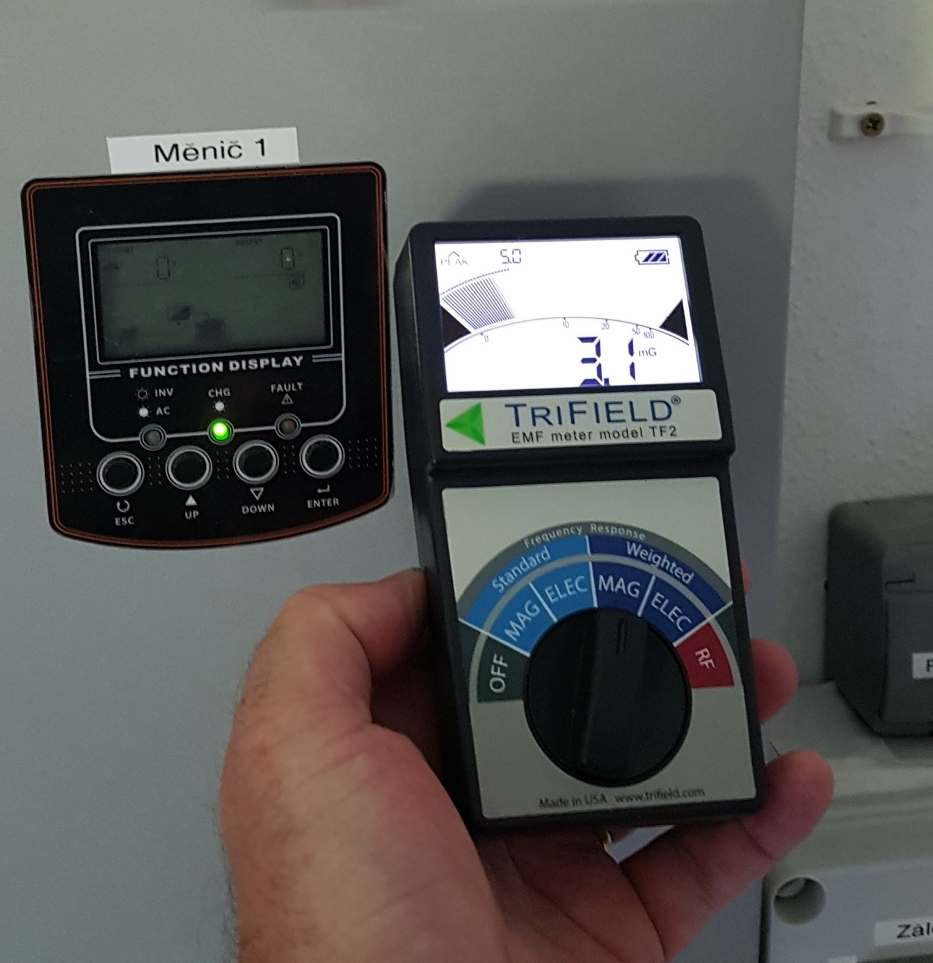

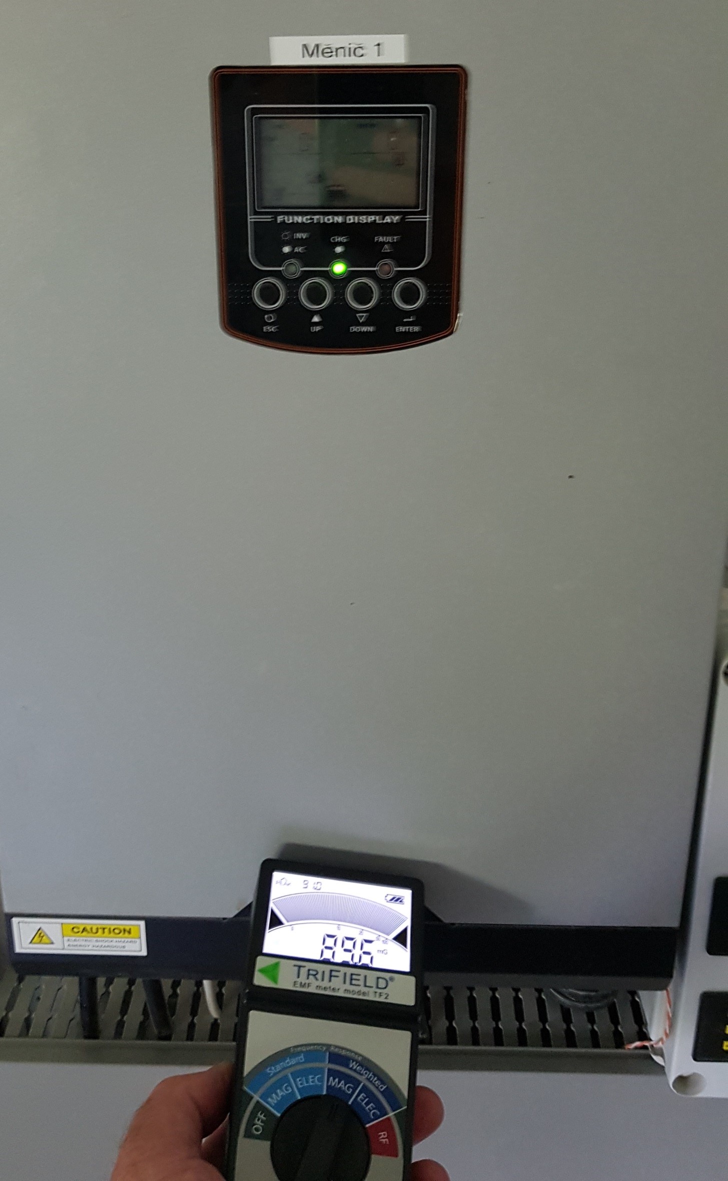

Ahoj, pro zajímavost jsem měřil, jak jsem na tom s elmg polem. Inspiroval mne k tomu jeden brněnský proutkař, kterého jsem svého času pozval, aby mi na pozemku našel vodu. Proutkař se s vodou trefil dobře a byl takový renesanční - kromě proutku vytáhl i zcela standardní měřáky elmg pole.
Nemyslím, že bych byl paranoidní, ale po tomto setkání jsem přeci jen ztlumil doma intenzitu WiFi spotu...
A patrně nelze doporučit mít spodní část Axperta trvaleji poblíž hlavy
: Už horní část (a kdekoli ve větší vzdálenosti) je OK. Holt intenzita pole klesá se čtvercem vzdálenosti.

Nějak v tom nechytám ty hodnoty a jednotky. Co je to za měřák? Co to měří v jakých hodnotách? Je to cejchovaný, nebo s něčím cejchovaný porovnávaný? Aby to nebylo jen nějaké široko citlivé ukazovátko.

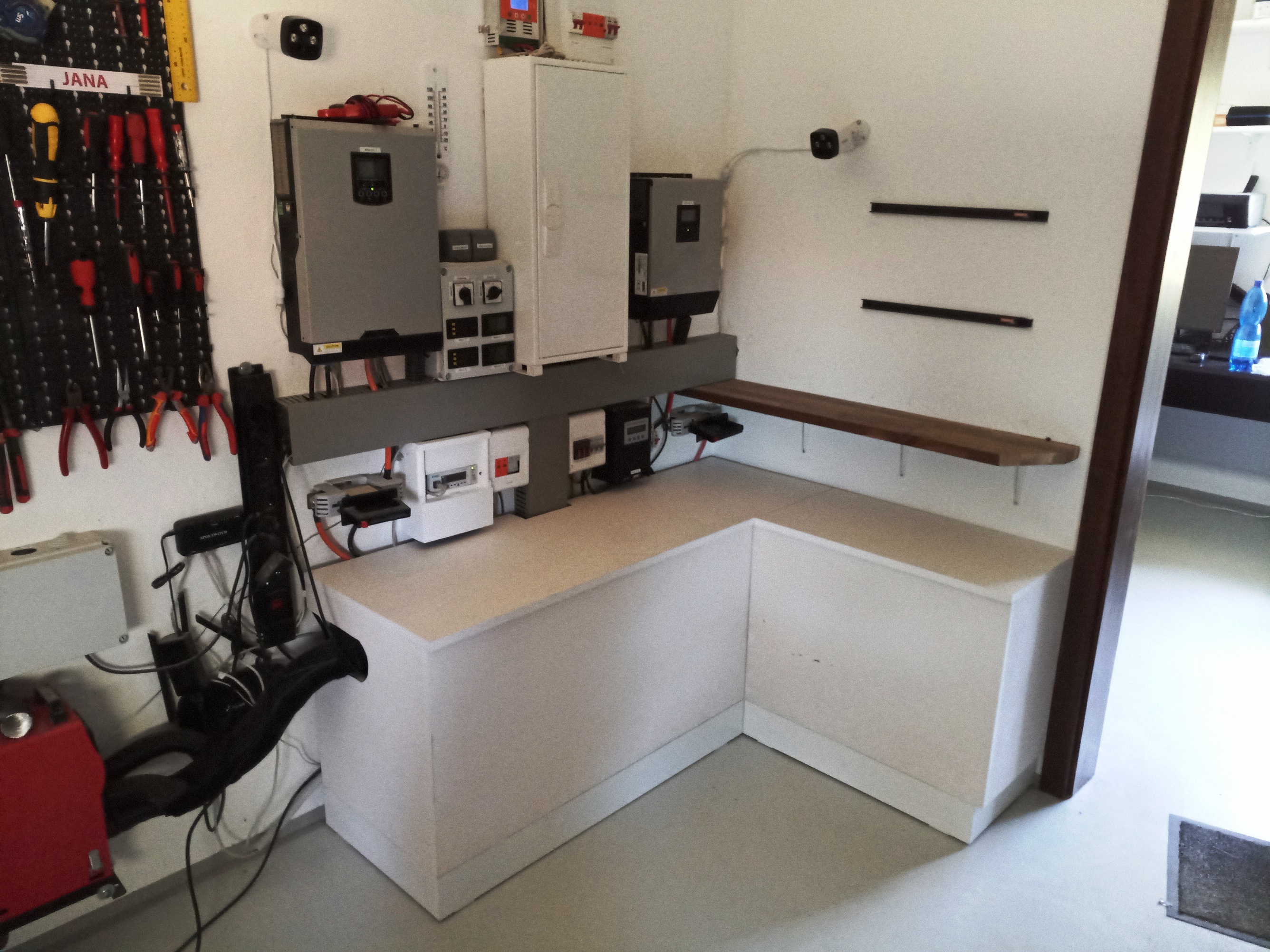

Tak konečně jsem se zmohl na kryt na baterky.
Prý ten materiál "nehoří"
(https://www.woodcote.cz/stavebniny/osb- ... arni-deska).
Výstup horkovzdušného naftového topení prochází pod krytem (ústí dírou do pokojíku vedle), tak ještě uvidíme, jak to bude v zimě fungovat

zkoušel jsem novou verzi software, která je na google play a je to oproti té původní nějaký nekompletní, nenám nikde nastavení a ni jednotlivý baterky: https://play.google.com/store/apps/deta ... abaida.bms. Mladýmu to ale k motorce stačí, aspoň nemá snahu se v tom vrtat.

Takže výsledky jsou otřesný. na starým telefonu, android 7 a aplikace 2.1cosi - žlutej slon - sice někdy s problémamam, na několikátý, fungují BMS všechny, co mám, tj 4ks (pátá v šuplíku)
telefon s android 9:
aplikace z google play: hodně omezená verze, najde jednu!!! z těch 4 BMS chce jakýsi heslo, dal jsem 000000 a jede to, nevím k čemu heslo
aplikace z odkazu: celkem pěkně vypadá, ale zase najde jenom jednu BMS!!!
aplikace v2.1: na androidu 9 nejede vůbec. Takže až mi umře starej telefon, tak jsem v ...

Aha, ja používám aplikaci z odkazu vždy pro jednu BMS jednotlivé. Přepínání jde ale rychle, BMS jdou pojmenovat. Dvě BMS konektují celkem napoprvé, u třetí je to horší, tam musím konektování obvykle opakovat a/nebo trochu změnit polohu mobilu, aby BMS vůbec našel (najde ale obvykle všechny - na vzdálenosti ale záleží, zkus dát mobil prostě blízko).

Samozřejmě že jednotlivě, ale když není v seznamu k připojení, tak se k ní nepřipojím. Co je za prasečinu to heslo?
K té jedné, co nachází obě aplikace na androidu 9, se připojují přes zeď a asi na 5m, nenachází další BMS na vzdálenost do metru od telefonu. Starej telefon s androidem 7 najde ty tři BMS, co jsou blízko sebe, všechny cca na 3m, a novej ne, ani na metr, takže chyba software. Prostě zase se číňan předvedl. Je to prodaný a už ho to vlastně nezajímá, že si to nerozumí s novějším SW, a to jsem z toho byl před dvěma roky tak nadšenej...

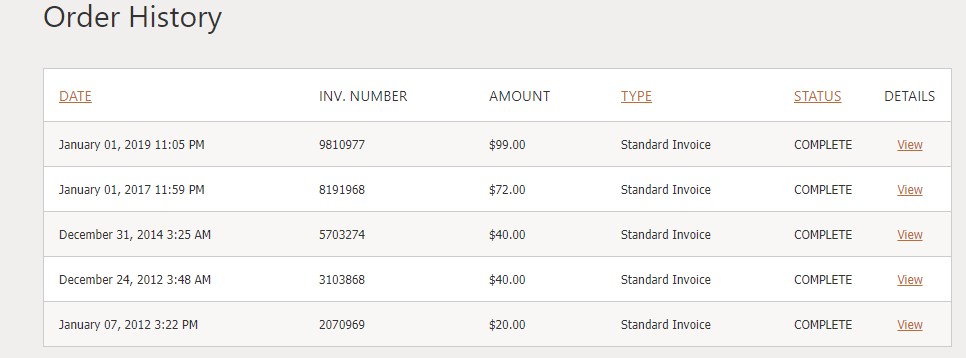

Pro dynamické DNS delší dobu používám DYNdns. Poněkud mne ale znejistily rostoucí ceny, které jsou krásně vidět na obrázku: Můj router mi nabízí možnosti: Měli byste nějaké doporučení?
Díky
Díky
