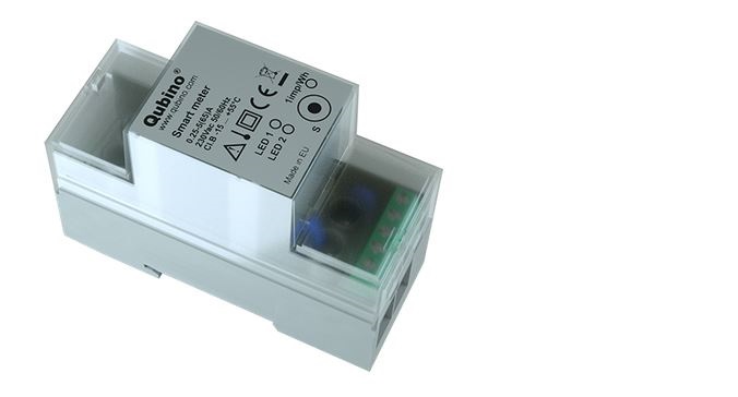

Ano, je to hroznej krám, navíc předraženej. Bohužel, lepší z-wave 3-phase elektroměr jsem zatím nenašel. Tenhle je aspoň na DIN lištu a nelezou z něj žádné dráty. Přetím jsem používal Aeotec a to byla hrozná chobotnice. Navíc, reporting po fázích tam chodil ještě hůř. Pokud si dobře pamatuju, tak nakonec jsem ho daroval Packovi, tak se ho kdyžtak můžeš poptat na feedback.
Mimochodem, asi nejlíp zatím hodnotím 1fázové Qubino na DIN lištu. Sice nemá displej, ale změří až 230V x 60A a rovnou dokáže naprezentovat hodnoty činného příkonu, zdánlivého příkonu, proudu, napětí atd. jako samostatná zařízení. Třífázová verze některé z těch hodnot reportuje taky, ale jen jako dodatečné proměnné u hlavního zařízení, takže jejich vytažení do GUI si musíš naskriptovat sám. (Aspoň ve Fibaru, je možné, že Home Assistant je zobrazuje automaticky.)

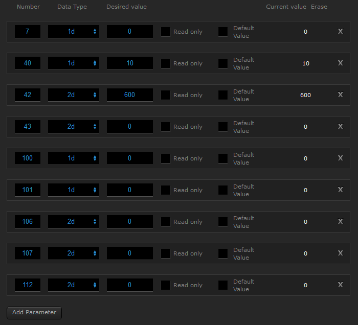

Potvrzuji, že u mne se 3P Qubino chová úplně stejně jako tobě, ačkoliv místo Home Assistant mám Fibaro:
- Celkový příkon elektroměr reportuje online.
- Příkon po jednotlivých fázích reportuje jen při pollingu, což je dost k ničemu.
- Spotřebu energie, celkovou i po fázích, reportuje jednou za 10 minut.
Reporting příkonu po jednotlivých fázích měl řešit Parametr 40, kde lze nastavit procentní změnu, která vyvolá automatické odeslání aktuálních hodnot. Já mám nastaveno 10%, ale stejně to nefunguje. Nastavit 1% jsem nikdy nezkoušel, možná by to konečně začalo chodit lépe:
Podle mne je toto chování jasný bug ve firmware, protože na displeji elektroměru se všechny měřené hodnoty zobrazují online. Elektroměr tedy data má, jen je prostě nechce odeslat. Pokud tě to hodně trápí, tak zkus ten Parametr 40 a následně zapruď u podpory Qubina, jestli tento problém už vyřešili a mají na něj updatovaný OTA FW. Když jsem ty 3P elektroměry kupoval já, tak to byla ještě žhavá novinka, k dispozici byl jen tovární FW.

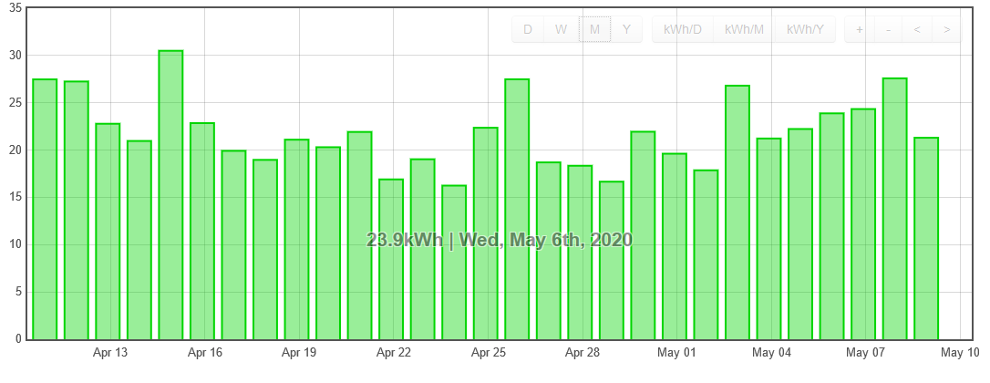

Omlouvám se za pozdní odpověď, mám toho teď moc, na forum nezbývá čas - bohužel už ani na čtení :/
Denní průměr spotřeby se pohybuje mezi 20-30kWh. Loni to bývalo spíše kolem 20kWh/denně, ale nyní jsem víc doma, asi jako všichni v tuto dobu. Tudíž i trochu víc spotřebuju.
