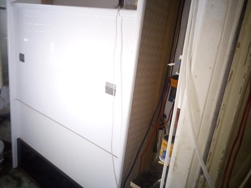

Tak dneska som narýchlo zostrojil "chladničku" na Li-ionky,je tam síce len peltier použitý,ale uvidím že či to bude stíhať aspon troška ochladzovať.
Než ma dorazíte kritikou,že izolácia a tak,tak hned upozorním,že je to len dočasne na test,že o kolko to dokáže znížiť vnútornu teplotu voči vonkajšej,s tak malým výkonom (tuším 3-4A to má spotrebu pri 12V)

Já jsem začátečník, tak snad mi projde hloupý dotaz:
Peltier je něco jakohttps://www.gme.cz/peltieruv-clanek-tec1-12730, na "horké" straně je chladič a na "studené" straně je ventilátor, který to fouká dovnitř?

Jj,tak nejak...presnejšie na obidvoch stranách je chladič,a tak jak píšeš,jedna strana ochladzuje a druhá sa zahrieva,v mojom prípade na obidvoch stranách je ventilátor.

Mám profesionálně vyráběnou ledničku s peltier článkem asi dvacet let. Dokáže to teplotní spad asi 10 st. C. Takže pokud je venku 30 je v ledničce 20. Což je naprd. Pozor na polaritu pokud se spleteš tak to zacne topit. Připojil jsem to tehda na PV3S s opačnou polaritou palubniho napětí a měl jsem vařenou limonádu í párky.
