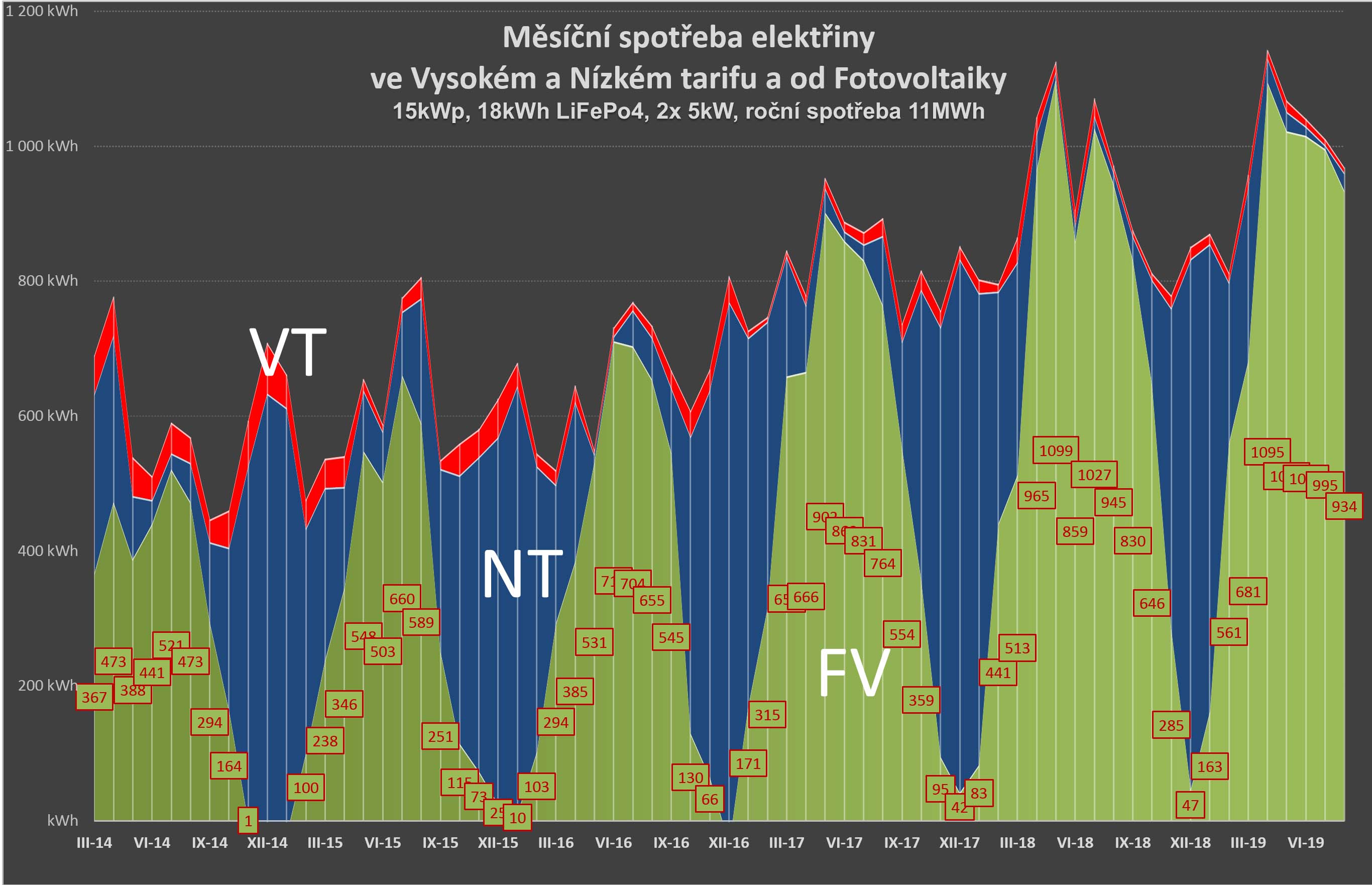

@rva znamená to, že výkon FVA v prosinci je asi 4% maximálního výkonu v červnu? Ptám se proto, že řeším stále ono "přežití v zimě s co nejméně častým startem generátoru".

Takže vidno že ani 15 kWp nič nerieši, lebo 11. 12. a 1. mesiac to aj tak nič nevyrobí
a v lete to dá 3 MWh mesačne, ktoré nie každý dokáže spotrebovať.

V zimě se skoro nic nevyrobí, protože je krátký den, věčně mlha a slunce nízko. A v červnu mám nadbytek, který se nevyužije a zůstane na střeše.marsal64 píše:@rva znamená to, že výkon FVA v prosinci je asi 4% maximálního výkonu v červnu? Ptám se proto, že řeším stále ono "přežití v zimě s co nejméně častým startem generátoru".
Moje hodnoty jsou pesimistické, protože ztráty nepočítám do spotřeby. Kdo chce lepší čísla, tak si měří, co vyrobí panely a ne to, co zbude za měničem pro spotřebiče. A protože ztráty rostou pomaleji, než plocha panelů, kdybych zdvojnásobil panely, vyrobily by pro spotřebiče v zimě více, než dvojnásobek.

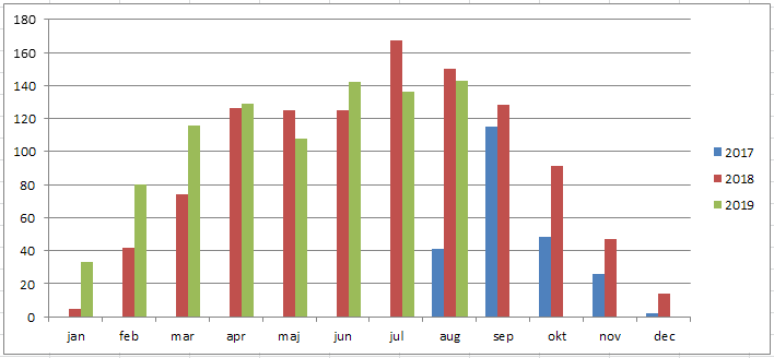

Bohuzial zima je taka (cista vyroba tak ako isla cez elektromer do domu). V lete je maximum dane max. spotrebou domu, v zime slnkom. A to mam necelych 1,8 KWp.
Je vidno aj rozdiely medzi rokmi, tohto roku bol prvy 4rok lepsi ako minuly rok.

Tady máš roční výrobu 20ks poly na JZ(5kW max. dají) a v tom prosinci by to muselo být 10x větší pole ,abych jel normálně v domácnosti na FVE. https://forum.mypower.cz/download/file.php?id=11642 A nezachrání to ani baterka na tři dny spotřeby domu.V zimě vlastně není ani jeden den, co by baterku nabil do plna! Ale přepanelování je asi nejrozumnější řešení,pak se vyřeší přebytky v létě do ohřevů a klimy,nebo EV.
