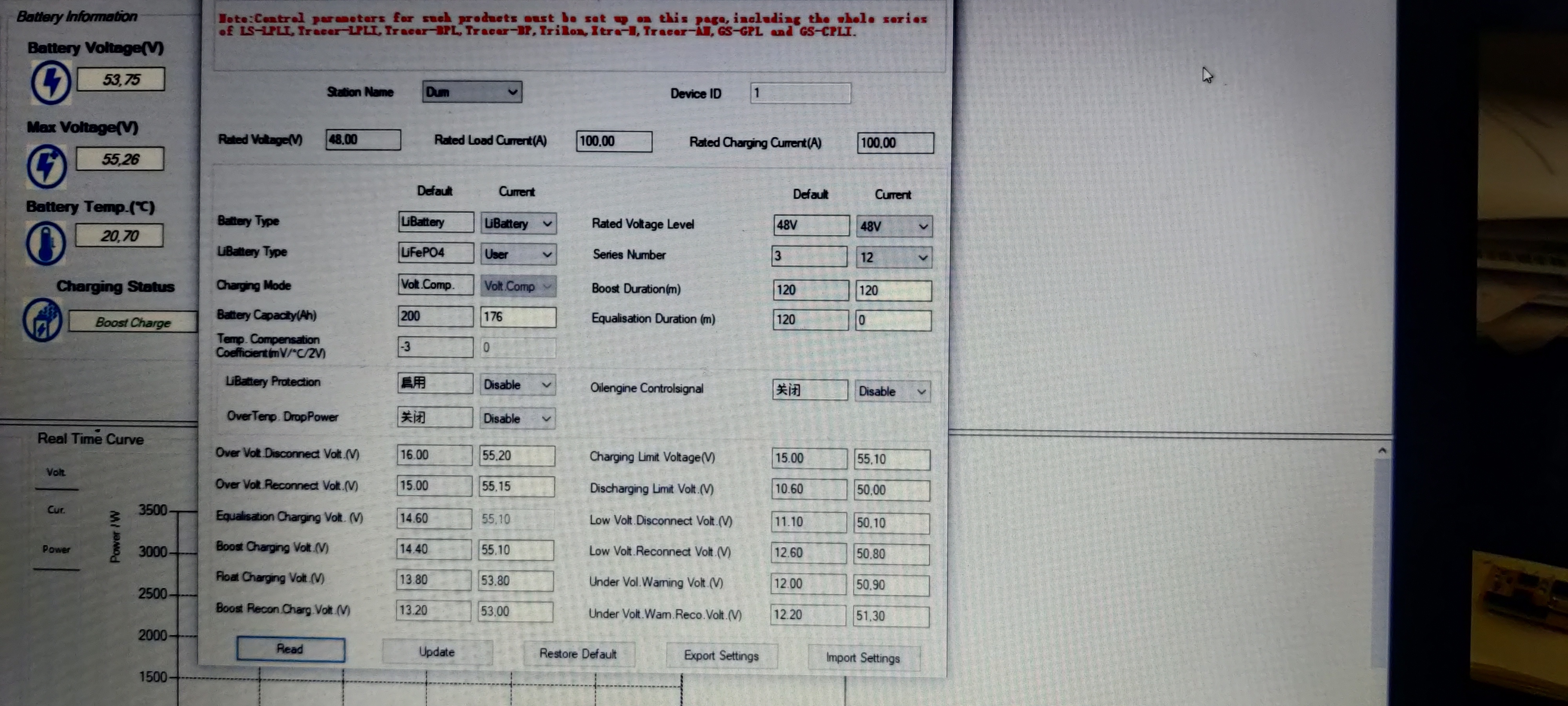

Zdravím pánové.Mám 2 reg Epever 10420AN na jeden mám zapojeno 4S5P a na druhý 4S4P oba jadou na jednu baterii 48V 350Ah.Asi tak měsíc a půl jsem nezaznamenal že by se reg.přeply do float.Nevím zda je to špatne? Nastaveny jsou oba stejně.
Charging Limit Voltage = 55.10V
Boost Charging Volt. = 55.10V
Float Charging Volt. = 53.80V
Boost Recon.Charg.Volt. = 53.00
Over Volt.Disconnect Volt. = 55.20V
Over Volt.Reconnect Volt. = 55.15V

Pošli celou tu stránku, nejen hodnoty napětí.

Zde posílámcipis píše:Pošli celou tu stránku, nejen hodnoty napětí.

Dle nastaveni vidim, ze na Boost napeti musi zustat 120min, takže 2h drzet toto napeti. Po tehle dobe prepne na Float. Ekvalizace nastavena na 0min, pro Li-xx spravne.
Pokud behem tehle doby dojde k velkemu poklesu napětí, třeba velkym odberem, casovac se vynuluje. Me se do floatu dostanou baterie taky az po 120min (mam olovo), ale musi byt opravdu prebytek vykonu na panelech, aby sepnuty treba lednice bylo ze slunce vykryte.
Zkus delku boost zkratit, treba jen na 15-30min.

Spis ma moc blizke hodnoty tech napeti, o desetinu nebo pul desetiny Voltu, mu to prekmitne pri sepnuti zateze a jede se znovu.

Ano, to je taky pravda. Navic, odpor vodicu od regulatoru k bateriím hraje taky svoji roli, mereni nebude urcite tak přesné. Ja mam od regulatoru k bateriím 2m 16mm a rozdil 0,1-0,15V neni problem (svorky, pojistky, ocka a presnost měření).
Jedna desetina V mezi odpojenim baterii a Boost je nesmysl. Ty regly nejsou tak rychle a pri odpojeni velke zateze se muze stat, ze napeti na chvilku vyleti a dojde k dopojeni.

Tahle řada reglů má vstup na měření napětí na baterii, tak to sice eliminuje úbytek na káblech, ale rozhodně ne to zvlnění. 50mV je fakt málo. Beztak to tam ale ani nemá zapojené ...

Měření napětí na baterii je u mne podmínkou zapojení reglu.Takže jsou zapojeny přímo na svorkách baterie.dětt(cipis píše:Tahle řada reglů má vstup na měření napětí na baterii, tak to sice eliminuje úbytek na káblech, ale rozhodně ne to zvlnění. 50mV je fakt málo. Beztak to tam ale ani nemá zapojené ...
V nastavení reg jsou napětí blízko sebe.Zkusím tam dát větší rozdíl.Dnes bude slunečno tak to budu sledovat.
Jinak je vždy lepší se na něco zeptat, než zbrkle odpovědět(Beztak to tam nemá zapojené...)!
