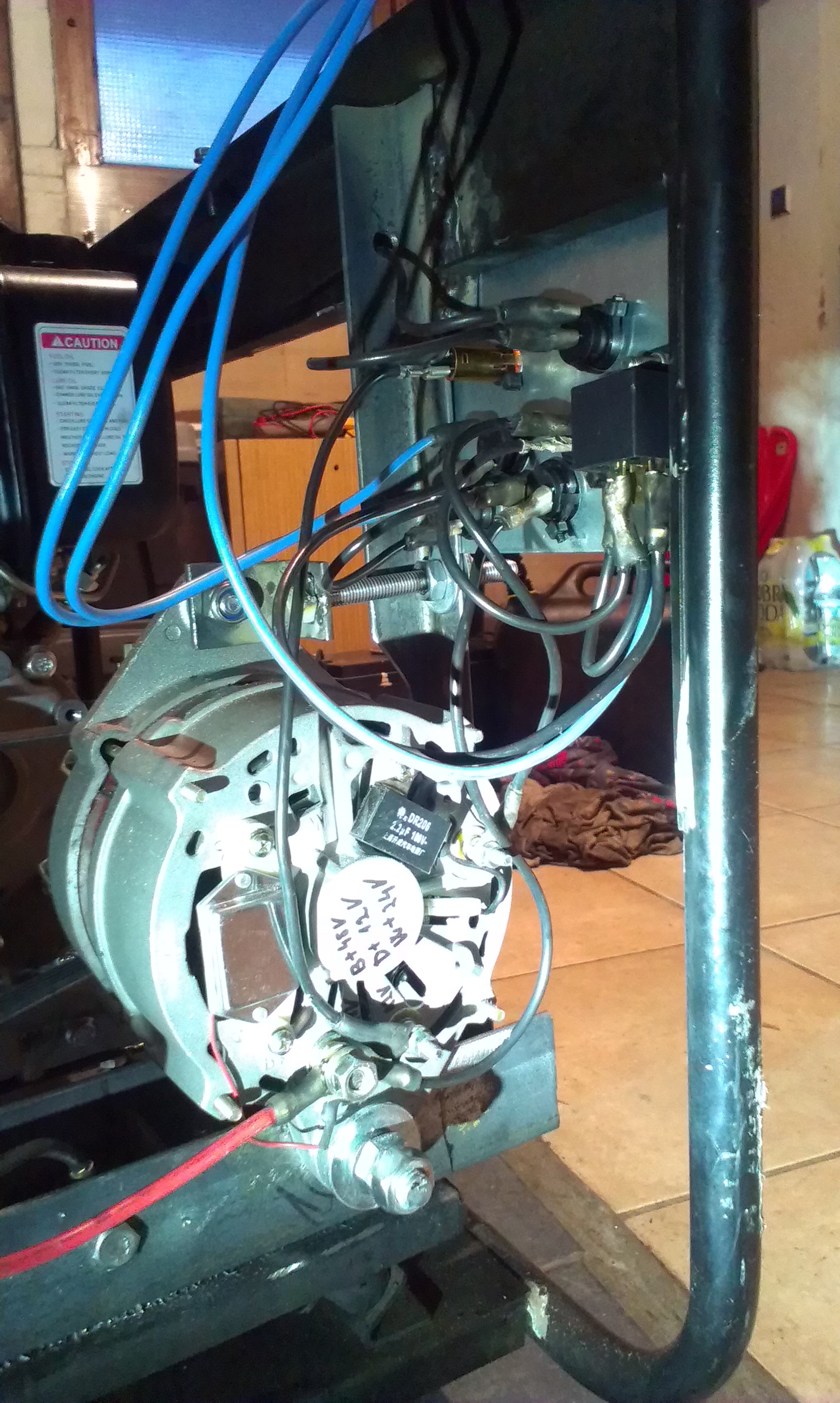

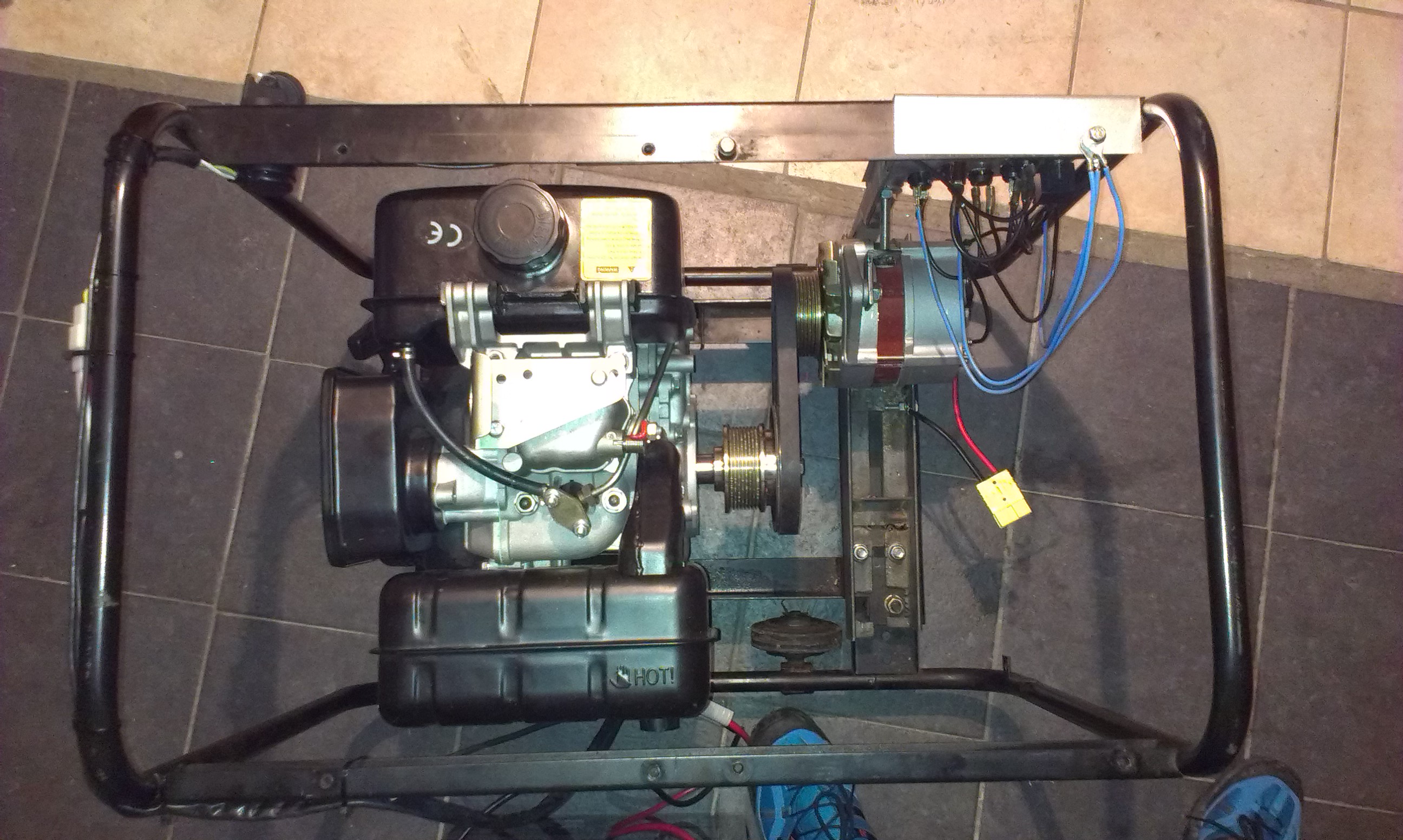

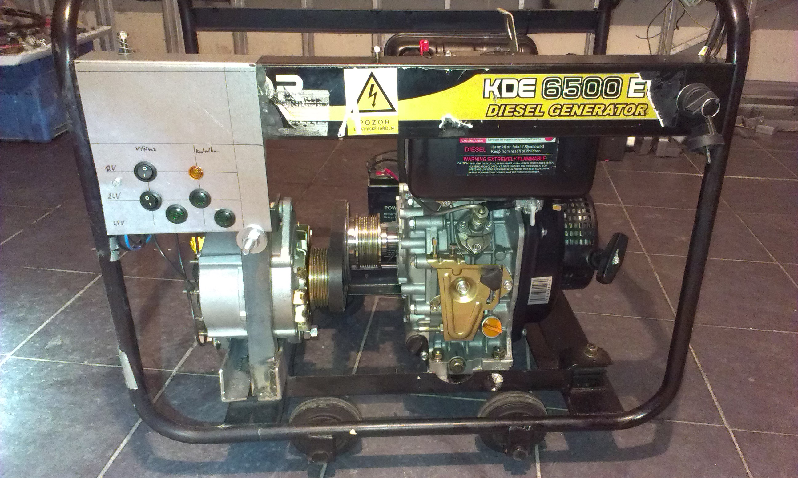

Zdravím všechny
konečně jsem stvořil to co jsem už několik let nosil v hlavě prototyp asi 7
jedná se o rám z bývalé centrály kipor 6,5kw do rámu sjem osadil diesel motor o výkonu 4Kw při 3600rpm
na hřidel sem dal dvě řemeničky s vícedrážkovou řemeničkou jednu 127mm a druhou 85mm
řemeničku jsem obtáhl vícedrážkovým řemenem a osadil na zakázku vyráběný 48V 53A alternátor pozor buzený 12V.
vystupí napětí je 24A cca100A nebo 48V 53A.
diesel motor má elektrický a ruční start .
vzhledem k buzení alternátoru je nutné vypnout buzení před nastartováním motoru .
jakmile motor běží vypínačem zapnu buzení a v tu ránu teče dostatečný dobíjecí proud až 53A
dobíjím stím 190AH 48V baterie které si vezmou pomoci integrovaného regulátoru dobíjení jen proud co potřebují .
prvních cca 30 min teče proud kolem 40A poté klesne proud pod 25A
během cca 4 hodin jsou baterie nabité na další měsíc.
pokud potřebuji nahřát bojler tak ho zapnu a alternátor si přidá proud ,a měnič přemění 48V na 230 až 8Kw pokud je zapotřebí
jsem nadmíru spokojený spotřeba 0,75l na hodinu .
