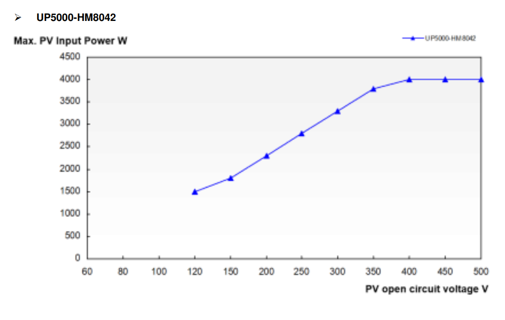

Regulator Epever UP3000-HM8041 má v manuálu na poslední stránce graf zisků dle napětí, očekávám že podobný průběh budou mít MPPT i jiných výrobců (Growatt, Must, Axpert...), a zrovna u tohoto epeveru bych získal místo max 4000W výkon max 3500W(při napětí oněch 340V) (ano, neshoduje se to s výkonem panelů, ale je to jediný regulátor, který má toto v manuálu, tak dávám jako příklad).
Chápu to tedy správně, že když se zaměřím pro využití na hraně doporučených limitních hodnot, tak stejně dostanu citelně méně z maxima a proto by bylo rozumnější mít regulator s větším výkonem, aby i například v polovině rozsahu MPPT dokázal dát plný výkon panelů? (Tím pak očekávám větší vlastní spotřebu takového reglu.)

Mám ale pocit, že všechny regulátory s tímto napětím nemůžou pořádně dávat plný výkon. Pokud mám například panely Leapton 650W, v konfiguraci 9S1P mám Voc 410V, při -20C pak cca 470V, Ump 340V, takže pokud použiji regulator s limitem 500V a rozsahem MPPT 120-400V se nemám ani šanci dostat na plnou učinnost na horní hranici napětí MPPT.

Na štítku měniče mám uvedeno: Max výkon fv panelů...... 4500 W
Max proud z fv panelů do regulátoru .... 18 A
To tedy bude při napětí U=P/I = 4500/18 = 250 V
Tento regulátor má Voc = 450 V. Tomu zhruba odpovídá Vmppt (0.8*Voc) = 360 V
Pokud tedy navrhnu string tak, aby jeho mppt napětí bylo 250 - 360 V a jeho výkon byl těch 4500 W, může regulátor dodávat těch 4500 W.

Vycházel jsem právě z manuálu Epeveru, který jsem bral jako osvědčeného výrobce a očekával, že charakteristika bude podobná.
Je pravda, že jsem si to měl prvně spočítat (max proud mppt z panelu * napětí).

Ne, nedostane. Je omezený max. proudem do měniče na straně mppt, což je dle štítku 18A. Takže 3600W.
Nicméně to jsou maximální možné hodnoty, nikde není psáno, že to tak musí být.
U Epeveru se neuvádí maximální možný výkon, ale proud do baterie, a v manuálu je možnost pole 1,5x vyšší. Což bude asi ekvivalent té výše uvedené hodnoty Max. 4500W. Logicky tedy to není to, co dokáže zpracovat, ale co je pro regulátor bezpečné na připojení.

Můžu se zeptat kde to tam je, jsem ho prolezl už několikrát a zmínku o velikosti pole nemohu najít. Děkujicipis píše:...U Epeveru se neuvádí maximální možný výkon, ale proud do baterie, a v manuálu je možnost pole 1,5x vyšší...

Strana 7, v sekci 2.2 (2) (2) Maximum PV array power:
U vyšších hodnot uvádí, že se nejen zahazuje výkon FV panelů, ale může dojít k poškození vlivem napětí naprázdno.
Kód: Vybrat vše
However, in the practical application, the maximum power of PV array shall be not greater than 1.5 x the rated charging power of controller.18+ kWp v provozu, 7+ kWp čeká na montáž/zapojení
