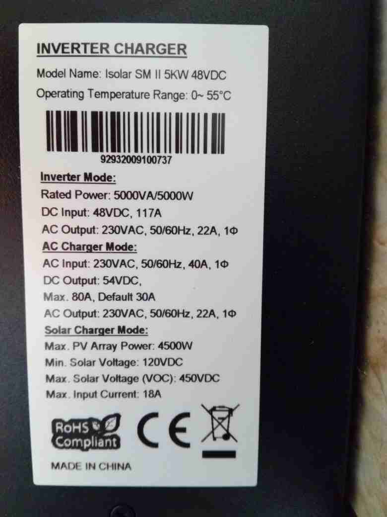

Na štítku měniče mám uvedeno:
Max proud z fv panelů do regulátoru .... 18 A
To tedy bude při napětí U=P/I = 4500/18 = 250 V
Tento regulátor má Voc = 450 V. Tomu zhruba odpovídá Vmppt (0.8*Voc) = 360 V
Pokud tedy navrhnu string tak, aby jeho mppt napětí bylo 250 - 360 V a jeho výkon byl těch 4500 W, může regulátor dodávat těch 4500 W.
Max výkon fv panelů...... 4500 WMax proud z fv panelů do regulátoru .... 18 A

Tady ty údaje si trochu protiřečí, a nebo je to šmejd.
Typuji na šmejd měnič, až budu na PC skusím najít datasheet toho měniče.
I můj měnič má na mppt lepší parametry.
Tady to pak vidím na externí mppt.

Počítal jsem to blbě.
Ten proud na štítku je výstupní, takže to sedí, 4500w/18A=250V
Vysoko napětový mppt je připojen na DC sběrnici.
Takže 4500W by jsi měl dostat s panelů i při třeba 200V když panely dají patřičný proud.

Ne, nedostane. Je omezený max. proudem do měniče na straně mppt, což je dle štítku 18A. Takže 3600W.
Nicméně to jsou maximální možné hodnoty, nikde není psáno, že to tak musí být.
U Epeveru se neuvádí maximální možný výkon, ale proud do baterie, a v manuálu je možnost pole 1,5x vyšší. Což bude asi ekvivalent té výše uvedené hodnoty Max. 4500W. Logicky tedy to není to, co dokáže zpracovat, ale co je pro regulátor bezpečné na připojení.

Právě to na štítku je výstupní proud z mppt. Debilní popisy....

Jen pozor, cipis píše k Epeveru a štítek je od RVA k jinému měniči (iSolar).Soban píše:Právě to na štítku je výstupní proud z mppt. Debilní popisy....

Já jsem to pochopil že to je k tomu isolaru ten první odstavec.....
