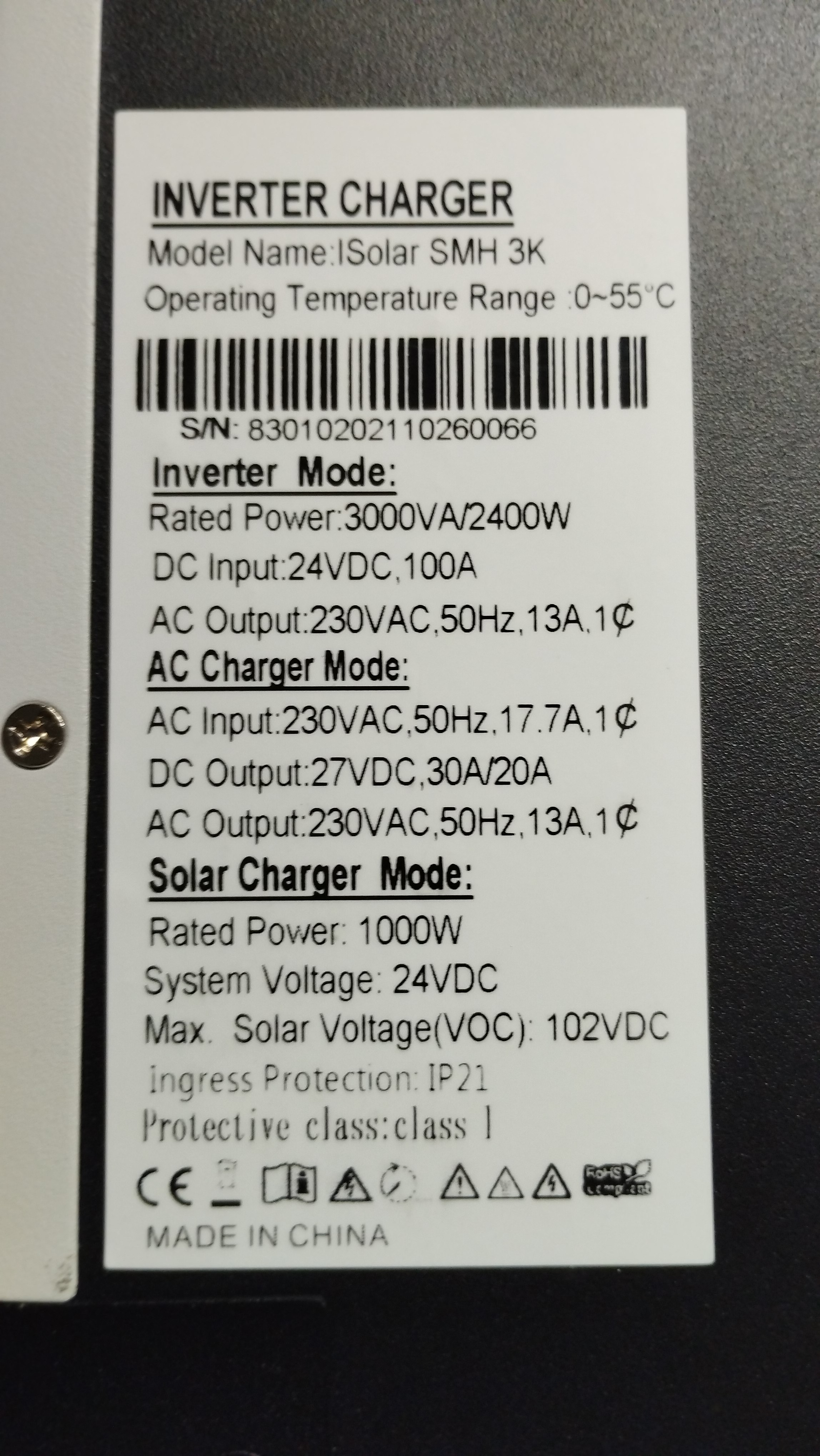

Zdravím pánové a přeji mnoho úspěchů ve Vaši činnosti.
Potřebuji pomoc ve svých začátcích.
Mám měnič :[img][/img]
A k němu potřebuji připojit panely mám vybráno :
1 - https://argos.cz/pobocka-praha-vestec/p ... -cerny-ram
2- https://argos.cz/pobocka-praha-vestec/p ... full-black
Dotaz zní kolik panelů zavěsit a zapojení ? který bude lepší ?
Budu dělat 2 stringy -východní a západní strana střechy , pro delší využití slunečného svitu.
děkuji za Váš čas

Zapojovat na východ 2S2P západ 2S2P. Pozor na uchycení rám je silný jen 30 mm.

No k tomuto moc panelů nedáš.....
Pokud vidím dobře max 1000W takže dva kousky panelů.
Takže jeden panel východ a jeden západ?
Podle mě špatná volba kombinovaného měniče takže pokud chceš víc panelů tak budeš muset pořídit externí mppt.
Teoreticky by se daly zapojit 4 kousky, dva východ a dva západ, ale přece jenom i ten ve stínu bude něco dávat a nevím jak moc se dá tento měnič přetížit aby mu to neublížilo.

Jseš si jistý že to ten měnič snese?Pawel píše:Zapojovat na východ 2S2P západ 2S2P. Pozor na uchycení rám je silný jen 30 mm.
Jde k němu podle štítku připojit 1000Wp pouze
4*395=1580Wp

Soban píše:Jseš si jistý že to ten měnič snese?Pawel píše:Zapojovat na východ 2S2P západ 2S2P. Pozor na uchycení rám je silný jen 30 mm.
4*395=1580Wp
To bych nedělal no

Podle mě bude lepší se ho zbavit a pořídit jiný měnič.
Má to i malý výkon 2400W to je jedna žehlička, takže s tím by se dalo tak akorát svítit.....
Pokud chceš napájet celý barák potřebuješ měnič o výkonu 5kW já osobně mám 3.2kW a už musím řešit kompromisy.

K tomu měniči co máš můžeš připojit tak jak to chceš POUZE 2 PANELY!!!!!
Pokud to chceš východ západ tak ty panely můžeš spojit pouze 2P !!!!!
Jaké panely vemeš je jedno protože jednou budeš mít 2*410=820Wp a nebo 2*395=790Wp takže rozdíl 30W???? To nemá cenu řešit.
A co to vyrobí..... To je jednoduché zadáš to sem: https://re.jrc.ec.europa.eu/pvg_tools/en/ a to ti přesně vypočítá kolik energie z toho který měsíc dostaneš a čím přesnější údaje dosadíš tím přesnější výsledky dostaneš.
Ale odhadem z toho dostaneš tak 800kWh ročně!
A pokud nemíníš říct další podrobnosti tak fakt nemáme co konkrétně poradit.
PS. K tomu měniči fakt jdou připojit pouze 2 tebou vybrané panely!!!!! Pokud nám nevěříš ověř si to jinde.
Případně můžeš připojit 3 kousky těch 395Wp ovšem to už překračuješ parametry měniče: 3*395=1185Wp a měnič zvládne pouze 1000Wp takže to překračuješ o 185Wp - no měnič by to měl přežít, ale jak dlouho ti nikdo neřekne!
