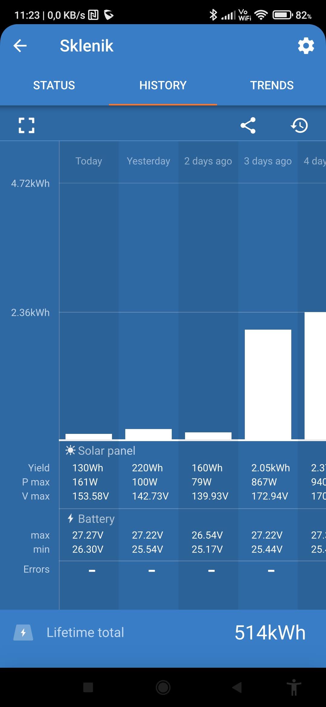

Ako spravne navrhnut panel pripadne aky by sa hodil najlepsie.
Pre pochopenie situacie jedna sa o vyuzitie baterie s obytneho privesu v zime ktora by bola vyuzivana len v noci kedy by odovzdala maximum energie a cez den by sa dobila panel by bol umiestneny externe na pristresku kde parkuje prives.
Regulator ktory mam XTRA221ON ma vstupny vykon pri 12V maximalne 260W baterka je LiFePO4 12V, 12,8V 200Ah
Ak pouzijem panel 260 Wp tak vyuzijem sice plnu kapacitu regulatora co by teoreticky stacilo na dobitie uplne vybitej baterie pocas slnecneho dna no nebude ziadna rezerva kedy bude napriklad zamracene a panel pojde len na polovicu ci by nebolo lepsie nainstalovat vykonnejsi panel ktory by sice bol predimenzovany
no dobijal by bateriu potrebnym vykonom aj pri horsich svetelnych podmienkach.
- Příspěvky: 4717
- Reputace:316
Re: Výběr panelů
V zimě smůla, prostě by jsi tam musel mít snad 1kWp aby to dobíjelo, viz dnešní výkony z 2kWp stringu:
Takže epever jde 1.5x přepanelovat takže to tak dát a modlit se za slunce........
