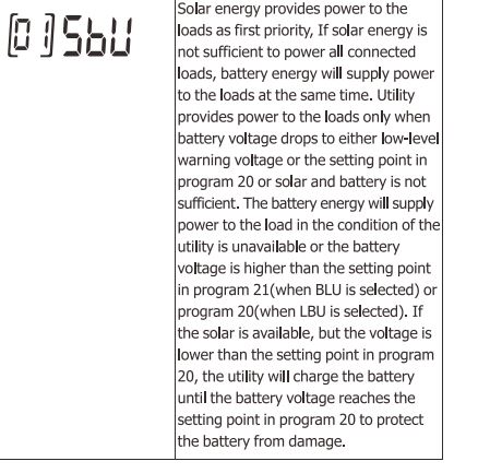

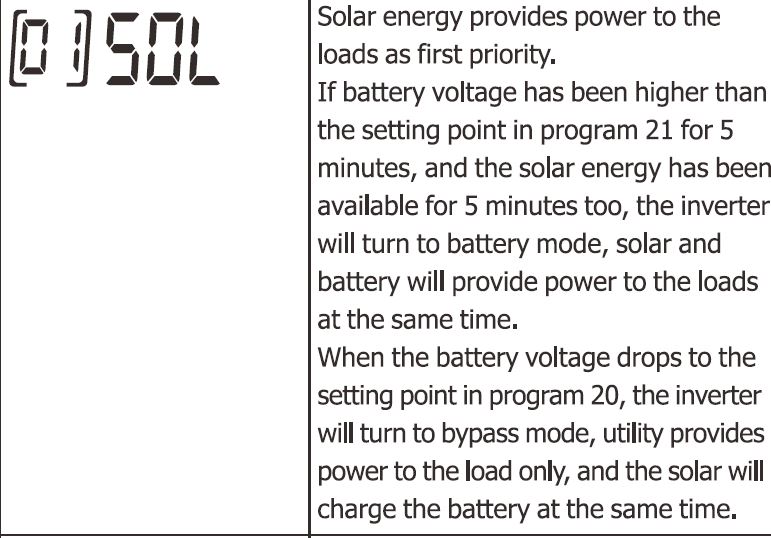

No já chci vysokonapěťový měnič PV1800 5,2 pro. V manuálu je napsáno viz příloha.
Je tam ještě režim SOL, kdy dojde k přemostění při nedostatku energie ze solárů a baterek.

SBU ti udělá totéž já tam mám SBU a nabíjení 050 tedy jen solár. Ale teď jak začíná být hnusně nabíjím i z pekla a solárů současně občas
