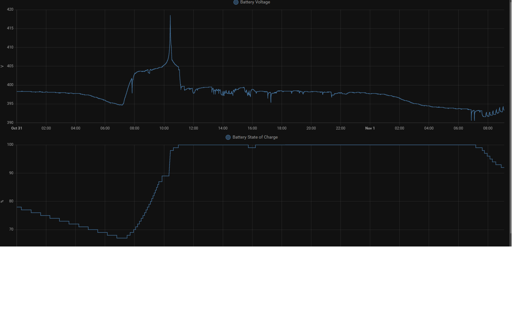

Zjistil jsem, že včera skokově narostlo napětí na baterii na 418,5V. Od té doby se chová jak popisuji v předešlém příspěvku.
Ráno již ledky na BSM ukazují standardní vybíjení. Ale SOC je na 98% i přesto, že musí být na cca. 60%. Zapnul jsem
800W spotřebič a vybíjím baterii. Teď je SOC 92%, napětí baterie je 394V a nabíjí se 300W.
Dá se nějak resetovat ten SOC údaj, který je evidentně mimo?
Na obrázku je graf napětí baterie.

Srovnalo se to samo.

Já jsem nedávno vyměnil BMS při cca 90% nabití. Nové BMS Pylontech H2 mají výchozí stav 40%, takže nová BMS ukazovala 40% a po několika dnech a cyklech to přepočítala.

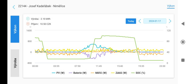

Dobrý den chtěl bych se zeptat už nějaký cas mam problém s bateriemi pilontech H2 mám tam teď zapojené dva kusy tedy 7,2 kW baterie se sice nabije na 100%, ale když se koukám kolik se z ní vybije a kolik se do ní nabije tak je to kolem jedné kilowatty. Měl jsem zapojené čtyři baterie ale dělalo to problém nenabylo se do nich a nevybralo se z nich tolik kW kolik by mělo. tak jsem postupně odpojoval a zjistil jsem které dvě to dělají. Tyto dvě byly původní já jsem si dokoupil ještě další dvě a ty se úplně v pohodě dobíjí a vybíjí na cirka 6.1kw tak jsem ponechal na střídači ty původní dva bloky A zatím se nedaří první den se to dobylo jenom na 25% a pak balancovalo jednou amperou pak se ukončilo nabíjení nějakou dobu stojí kleste napětí a opět se začne dobíjet a taktéž dokola. Druhý den už to vylezlo až na 100%, ale byl to skokový nárůst zvedalo se napětí ale do baterky nemohlo přitéct tolik energie byla tam zhruba 1 az 1.5 kW nedokážu přesně změřit kolik tam bylo ale zhruba takto.
nevíte čím to je způsobeno. Přijde mi že jsou baterie vadné děkuji moc za pomoc

Děkuji já jsem právě vše zkoušel a nic nepomohlo vyzkoušel jsem i to co se psalo jak stávající moduly to u mě znamená ty dva dobré nechat vybité třeba na 40% aby ten dalším modul se mohl nabíjet a sledovat až se ukončí nabíjení tak by měl být ten třetí modul nabity. Nepomohlo to nabíjení se ukončilo po necelých pěti minutach.nabíjelo to dvouma pak jednou ampérou a konec to jsem udělal s oběma moduly a to samé tak jsem je dal zpět dohromady a dělají toto přiložím fotografii. takže opravdu nevím co už vyzkoušet. Kdyby někdo věděl tak děkuji mockrát.[ A ještě kdyby se tu někdo našel kdo je dobrý v oboru chtěl bych udělat ještě jednu elektrárnu už mám nakoupené komponenty jenom bych potřeboval někoho rozumného kdo by mi s tím poradil a pomohl nejsem totiž elektrikář praci a vse zaplatim to je samozrejme.dekuji mockrat.
