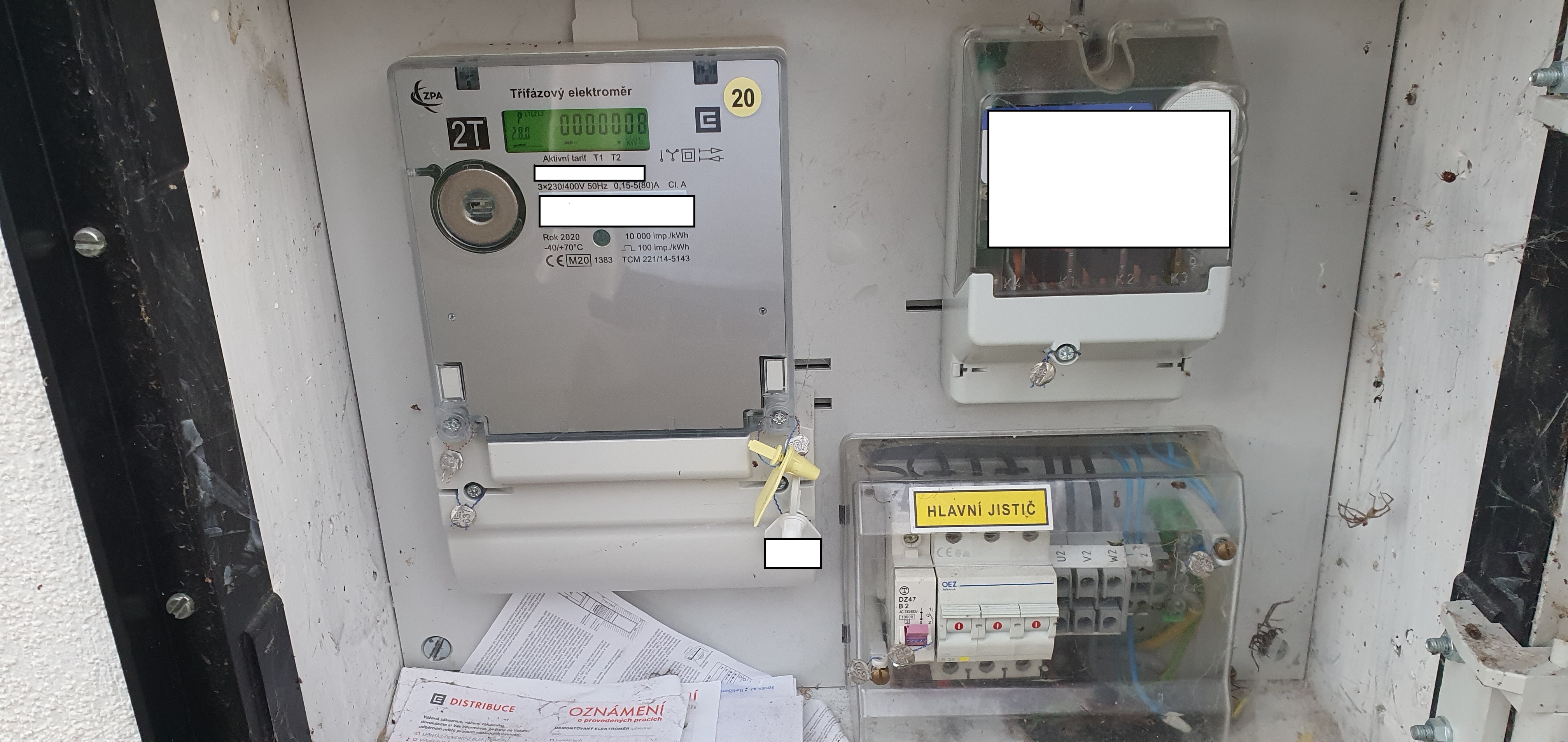

Lze z tohoto elektroměru poznat přetoky do sítě?
Zajímá mě, zda lze z tohoto typu elektroměru poznat, že došlo k přetokům do sítě z FVE. Jistě to lze poznat v době přetoku, lze z něj ale vyčíst historii přetoků? Díky za rady.

Re: Lze z tohoto elektroměru poznat přetoky do sítě?
Já bych řekl, že těch 8 kWh je zrovna vyfocený přetok.
Díky, takže předpokládám s tímto elektroměrem nemá smysl riskovat přetoky do sítě bez smlouvy na PPP, protože důkaz o přetoku je jednoznačný.
než jsem nainstaloval panely na střechu, měl jsem starý el.měr s kolečkem. Pak mi byl vyměněn za digitální. Ovšem takový který neuměl měřit přetok.
Následně jsem dal z prvu pár panelů na střechu. Když probihal odečet, následoval dopis že mi bude vyměněn el.měr
Ten už registr 2.8.0 měl.
Nedělám si iluze o tom že ČEZák při odečtu nedal echo že mám na baráku panely..
Nicméně, při instalaci elměru jsem tam měl 2kWh a ty tam mám po několika letech i teď.
Takže tvých 8kWh nemusí nutně znamenat že ti tam něco přeteklo. Pokud tam však nemáš měnič o kterým se ví že je dělá
Sleduj jestli se to nezvedá.
Zdravím, tato informace je ovšem v příkrém rozporu s tou často citovanou, že každý měnič MUSÍ vygenerovat menší, či větší přetoky. Chybí zde sice info, jaký že měnič zde funguje a v jakém režimu, ale předpokládám, že se nejedná o čistý ostrov, když je řeč o měničích GRID-TIE, t.j. těch, které "přetláčí" elektroměr. Tím nechci říci, na kterou stranu se stavím, jen to, že mám vytaženou komunikaci z 4Q certifikovaného elektroměru a přetok za zhruba 2 měsíce testování je čistá nula. A to mám vyplý havarijní vytěžovač, který by při přetoku připl zátěž a přetok tak zrušil s jistotou. Loger je sice home-made zařízení, ale jelikož pouze po 485 bere informace z registů elektroměru, tak mu věřím.lzahradil píše:než jsem nainstaloval panely na střechu, měl jsem starý el.měr s kolečkem. Pak mi byl vyměněn za digitální. Ovšem takový který neuměl měřit přetok.
Následně jsem dal z prvu pár panelů na střechu. Když probihal odečet, následoval dopis že mi bude vyměněn el.měrTen už registr 2.8.0 měl.
Další věc je ta, že ty přetoky lze prokazetelně vygenerovat i běžným 3F domácím spotřebičem, což může někoho vést k nesprávnému závěru, že přetoky dělá jeho FV. Je dobré si toto pro klid v duši vyjasnit.
K té vyčtené hodnotě z přetokového registru: ty kW i když je Rozdíl od minula velký, ještě nemusí hrozit postihem, rozhodující je pouze přetok v rámci Jedné 1/4 hodiny. To platí především pro případ 4Q elektroměru, který je namontován u oficiální FV.
