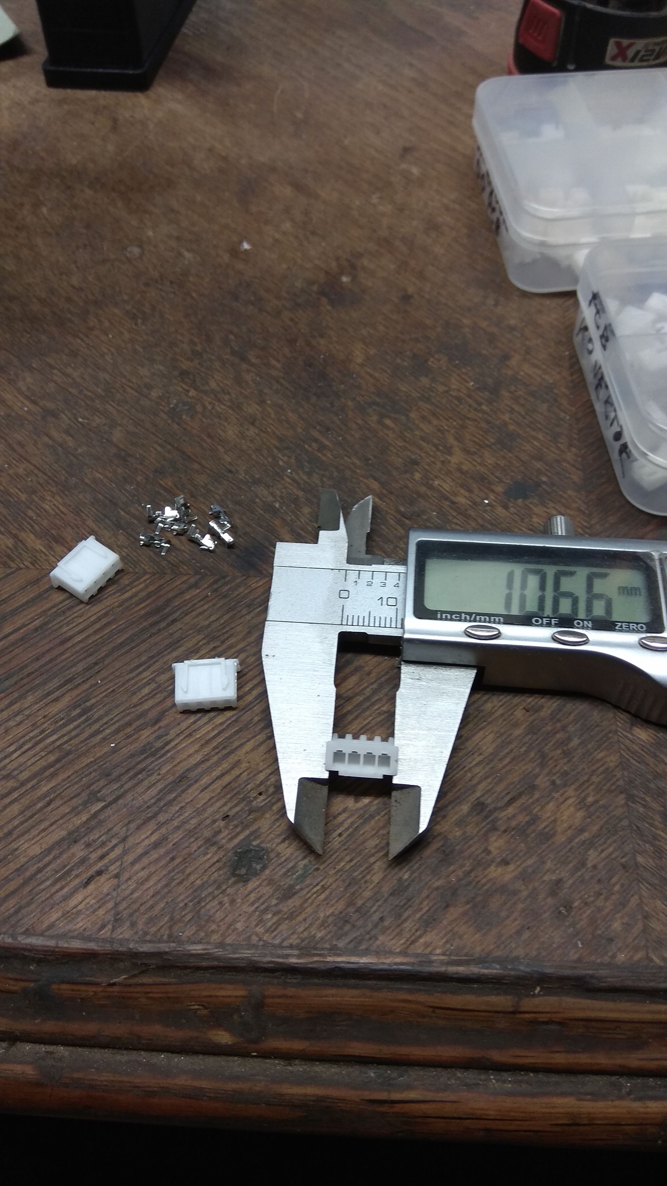

Tak bohužel rozteč pinů je 2,5 mm.To je ten prcek,nedávno u mě byl kamarád s BMSkou a potřeboval konektor,nakonec jsem našel nějaký starý.Dávají tam extrémně malé.Ještě pohledám.

Nějaký modelářský shop? V Plzni jsem našel tento a mají skladem.
https://horejsi.cz/Pages/DetailProdukt. ... cislo=2979
Edit: teď ale koukám, rozteč nesouhlasí, 1,25 mm mají podle jiných shopů JST-GH a to zas nemají v té Plzni.

tohle tam pasuje. Postovne maj 95 korun.
https://www.tme.eu/cz/details/nx1251-04 ... a1250h-4p/
kupoval jsem to prave do JK BMS a v jedne uz to mam. Do dalsi to budu davat. Postou se mi to posilat nechce ale asi bys me premluvil kdyz bys to nikde jinde nesehnal. A ty asi cestu ja nejsem u plzne :) Okoli Melnika. A varuju, ze bez spravnych klesti to je peklo nacvaknout :) ne ze b yto nebylo peklo i s nima :D je to fakt malinky. Nevim porc ty sulini tam davaj tak male konektory
