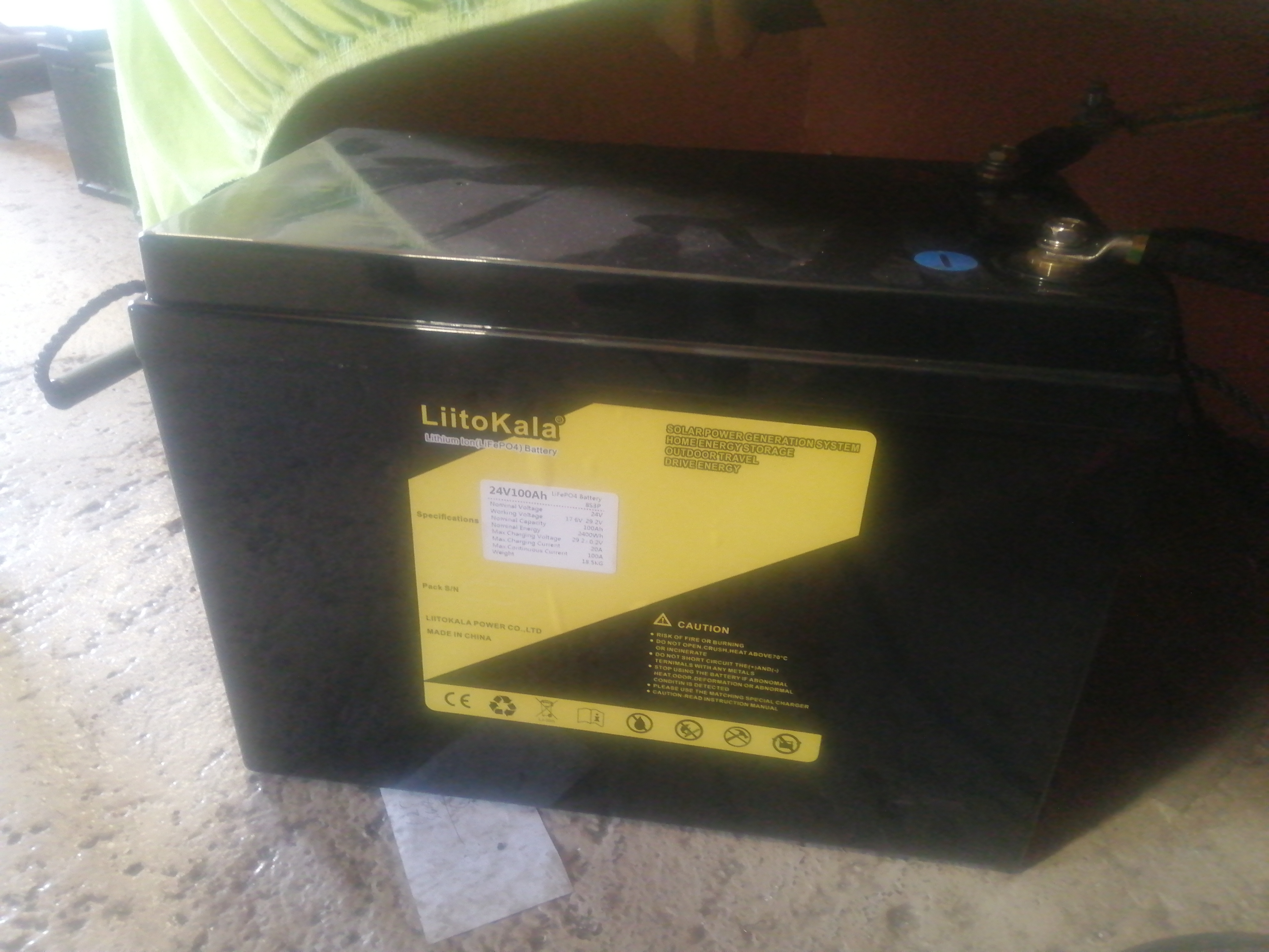

Objednal som tuto batériu z Číny na foto. Vyšla na 381euro. Ze vraj ma mat kapacitu 100ah
Realne som ju skúšal iba cez menič napätie 26,7v vybijal som do 22v
Dostal som z nej 2kw. Vybijaci prúd bol 46A.
Aši je tam menšia kapacita.
Oplatilo sa to za tie peniaze?

plná kapacita se měří od 3,6*8=28,8V - na toto napětí se musí dostat a nechat tam hodinku stát.
a měří se do úplného vybití baterie to jest 8*2,5V = 20V.
Pokud jste nejel v celém rozsahu napětí (což se normálně nedělá), ale jel jste jen z 26,7V na 22V - což je dle mého skromného odhadu kolem 90% a 10%
Dostal jste z toho 2kWh což odpovídá 2000 / (8*3,2V)= 78Ah
Za mě to docela sedí a podle mě je baterie v pořádku.
Baterie má kapacitu 3,2*8*100=2,560kWh
381€ / 2,56 = 148€ za 1kWh což není špatná cena.
Problém těchto baterií je v tom že nevíte jak dobrou mají BMS, jestli je lze použít v s sérii a zda trvalý proud o kterém píší že umí opravdu umí.
Pokud je ale člověk nehodlá řadit do série a potřebuje 24V baterii o které ví že z ní bude tahat proud jen o cca polovině její kapacity a nechce se s tím stavět proč ne. Není to nejhorší kup.

Chcel by som kúpiť ešte jednu a spojiť ich paralelne predajca povedal ze to nieje problém
. Zatiaľ z nich išiel max prúd 80A krátkodobo. Normálne z nich ide max tých 50a. Vybijanie mam nastavene na 24v to by malo byt v poriadku ale väcsinou sa nedostáva pod 25v.

Nevím jak u lifepo, ale u článků 18650 od výrobce litokala mám jen dobré zkušenosti. Články 3000mAh takové ty hnědé typicky na alíku vždy měly udávanou kapacitu. Vybíjel jsem proudem 0,5A a pohyboval se na napětí 4,15 až 2,8V. Pokud má baterie takovou kapacitu co jsi naměřil tak za ty peníze dobrý kup.

Mam tam shelly a ten meria a keď som to vypína pri 22v tam bol 2kw. Neviem ako presne meria shelly ale tak mi vychádzalo 1kw špirála išla 2h tak to celkom aj sedi

Řekl bych že to bude tento kousek: https://www.aliexpress.com/item/1005004 ... UpsIWTwqha
- Bizi23
- Příspěvky: 29
- Registrován: úte úno 15, 2022 8:25 am
Re: Lifepo 24v box z AliExpress's
shuty píše:odkaz na tu bateriu by nebol? rad by som sa na to pozrel
€ 520,70 50%OFF | LiitoKala 24V 100Ah LiFePO4 Battery Solar Golf Car for Forklift waterproof battery pack for inverter,solar system,boat motor
https://a.aliexpress.com/_mqQ3pxw

https://ae01.alicdn.com/kf/A5826ceb2ccc ... dc7a3I.jpg
to je teda pěkný hnůj uvnitř ... to mají slepené medvědím hovnem?
- Příspěvky: 7061
- Reputace:684
Sáčkové články spojené nějakou vylepšenou vodivou žvýkačkou Pedro.
